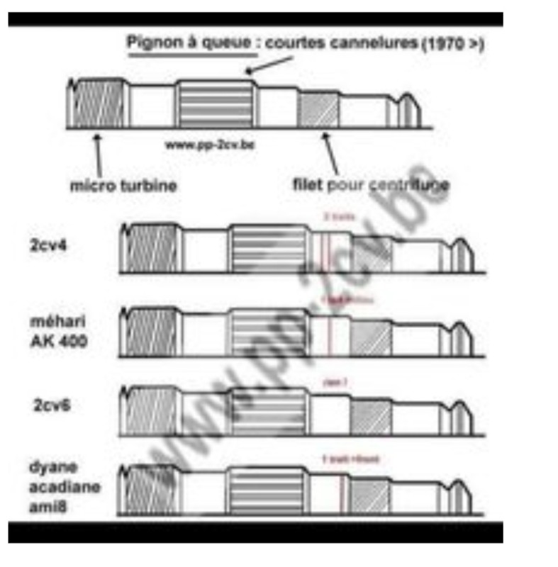

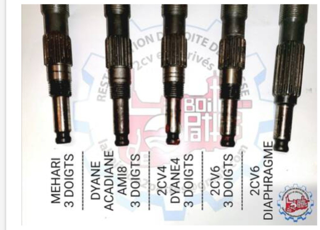

Perso, je plafonne à 90, 95 km/h car j'ai une boîte de 2cv4. C'est simple, la voiture a plis de pêche sur les premiers rapports et mouline à.fond car il a encore à donner alors que la bv est à sa limite.
Je desacouplerai pour vérifier.
Bon courage pour la suite.
Messages : 2000
Re: Question puissance moteur 2cv 4 - galère a atteindre les 90 km/h
Hi,
tu n'as pas besoin de désacoupler pour connaître les rapports de ta boîte et donc sa provenance.
Une roue soulevée et les bougies dévissées te permettent d'identifier ta boite
https://forum2pattes.forumactif.com/t38 ... ses#580273
PS : le moteur qui claque est souvent le signe de soupapes fatiguées donc culasses à revalider.
PS 2 : tu as bien raison de passer en 602 cm3, le 435 tournant plus vite, moins performant et moins bien refroidi en fait un moteur plus fragile.
