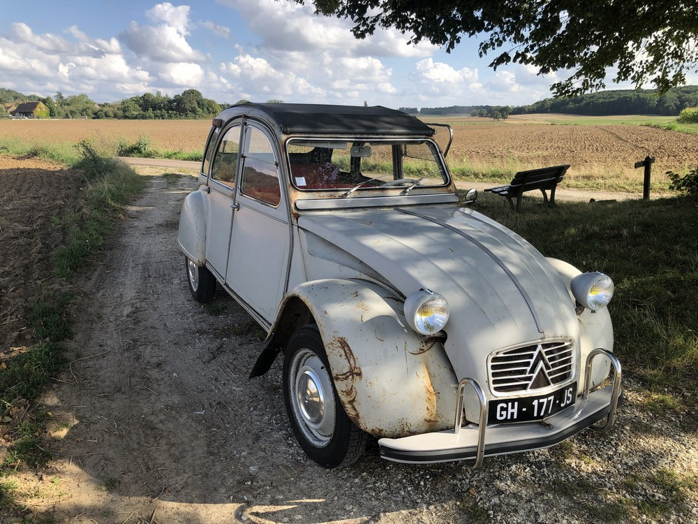

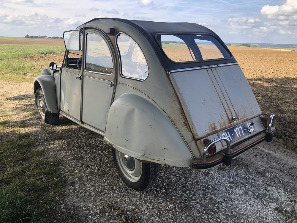

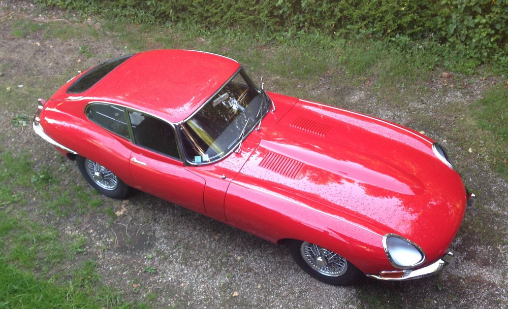

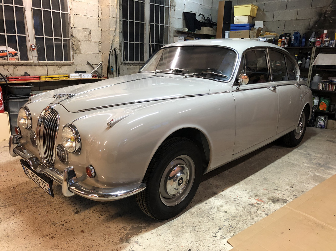

Et ses voisines de garage :

Ta 2cv dans son jus est tout simplement magnifique mais que dire des ces voisines.
Mon dieu quelles sont belles, le rouge va très bien à la type E.
Il manque juste la ..... 4L
Merci pour ces belles photos.

Oh wooow magnifique cette azam. Je les adore dans leur style, toutes, ce sont vraiment les + belles selon moi

C'est pas parce que c'est Anne-Laure qui le dit, mais j'approuve et je plussoie !
