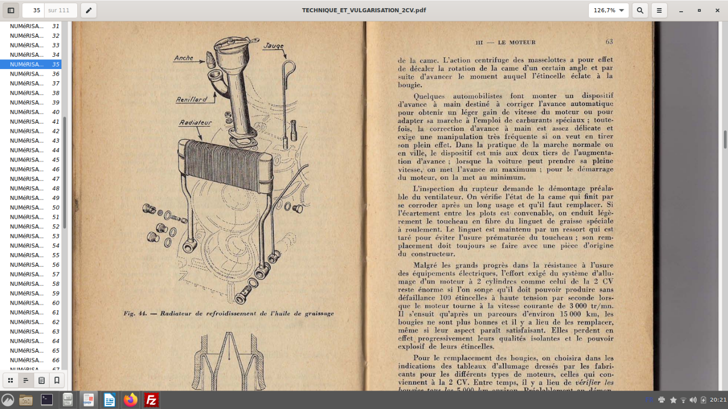

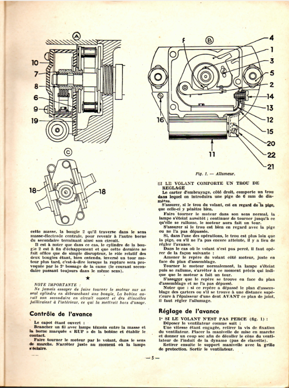

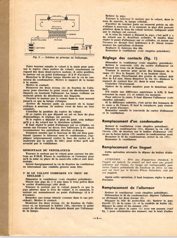

Je joins les pages de la RTA qui traitent de ce sujet, globalement simple, mais comme toujours en mécanique, exigeant de la précision.
Je te conseille d'abord, de vérifier l'écartement des contacts avec une cale de 0,4 mm qui doit passer "juste" entre les grains.
Puis, le calage de l'allumeur, à la pige, comme indiqué dans les copies d'écran jointes. Si tu penses remplacer des pièces, souviens-toi que les meilleures sont les plus anciennes, celles que tu as peut-être déjà sur ta voiture. Ne te précipite pas à les remplacer !

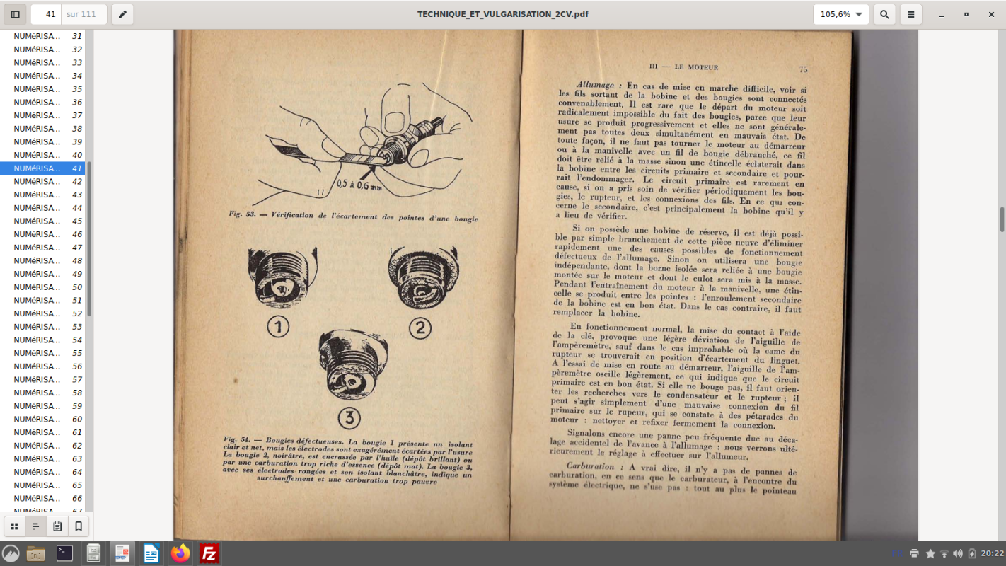

Comme promis, voici les pages qui décrivent l'allumage de la 2CV :
Bonne soirée à tous
Plus une page sur les dépannages :
En espérant que ça serve !Bonne soirée à tous

Malheureusement les caractres sont trop petits pour que j'arrive à lire et en imprimant cela devient flou..JPA_47 a écrit : ↑07 févr. 2024, 20:36 Comme promis, voici les pages qui décrivent l'allumage de la 2CV :
Bonne soirée à tous

J'ai réussi à démonter le boitier rupteur condensateur mais je n'ose pas aller plus loin car je n'ai pas de pige de 6 pour caler l'allumage
amicalement votre
- Messages : 5946
Re: Changement condensateur et vis platinée sur 2cv 1957
Bonjour, pas besoin de pige, tu utilise un foret de 6,la partie lisse,
- akoirium
- Messages : 662
- Ma deuche : 2cv6 1978
- Localisation : albi
J alais le dire mais je rajouterai recoupé de 1 cm pour pouvoir le loger dans le trou de pige sans frotter sur l l'echappement...CHARLYSTONE a écrit : ↑14 févr. 2024, 10:31 Bonjour, pas besoin de pige, tu utilise un foret de 6,la partie lisse,
Car ca rentre tel quel ... mais a 2mm près... on galère a le ressortir
Quoique... peut-être pas ce problème qui n en est pas un sur un 425...
Et si je dis pas de conneries... le foret de 6 etant un peu lâche...
Le foret de 6.5mm recoupé et tres légèrement meuler sur sa partie lisse est plus précis et donne un meilleur callage
- Messages : 7553
