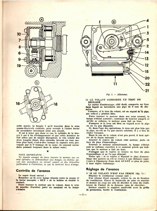

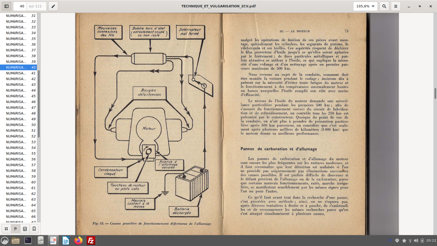

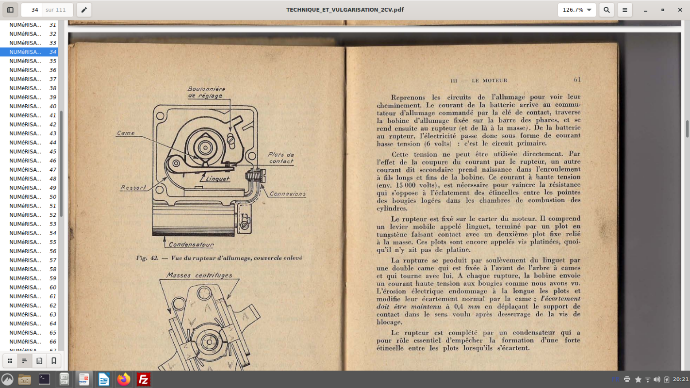

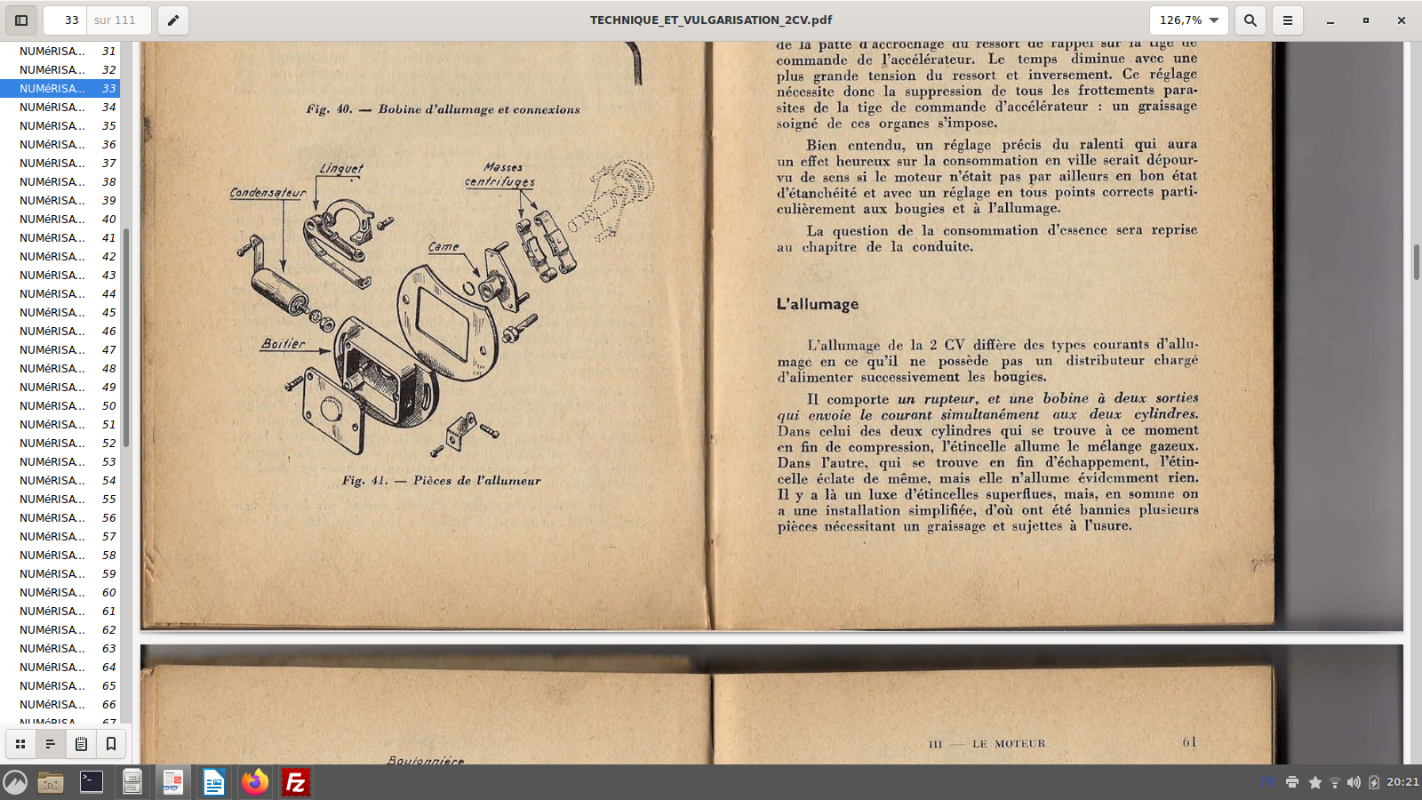

Comme promis, voici les pages qui décrivent l'allumage de la 2CV :
Plus une page sur les dépannages :
En espérant que ça serve !

marcverick
- Deuchiste passionné
- Messages : 403
- Enregistré le : 19 juil. 2010, 22:23
- Ma deuche : 2cv type AZ
- Date de naissance : 15 juin 1957
- Localisation : Grasse + Aubusson
Re: Changement condensateur et vis platinée sur 2cv 1957
Malheureusement les caractres sont trop petits pour que j'arrive à lire et en imprimant cela devient flou..JPA_47 a écrit : ↑07 févr. 2024, 20:36 Comme promis, voici les pages qui décrivent l'allumage de la 2CV :
Bonne soirée à tous

Bonjour, pas besoin de pige, tu utilise un foret de 6,la partie lisse,
- akoirium
- Messages : 1706
- Ma deuche : 2cv6 1978 AZKA Flex-fuel E85
- Localisation : albi
- Âge : 44
J alais le dire mais je rajouterai recoupé de 1 cm pour pouvoir le loger dans le trou de pige sans frotter sur l l'echappement...CHARLYSTONE a écrit : ↑14 févr. 2024, 10:31 Bonjour, pas besoin de pige, tu utilise un foret de 6,la partie lisse,
Car ca rentre tel quel ... mais a 2mm près... on galère a le ressortir
Quoique... peut-être pas ce problème qui n en est pas un sur un 425...
Et si je dis pas de conneries... le foret de 6 etant un peu lâche...
Le foret de 6.5mm recoupé et tres légèrement meuler sur sa partie lisse est plus précis et donne un meilleur callage
- Messages : 9812
Et profite pour faire des repaire sur ton volant moteur, comme ça, se sera lus facile les prochaines fois.
- Messages : 7524
Mais surtout ne pas OUBLIER le foret dans le volant moteur
