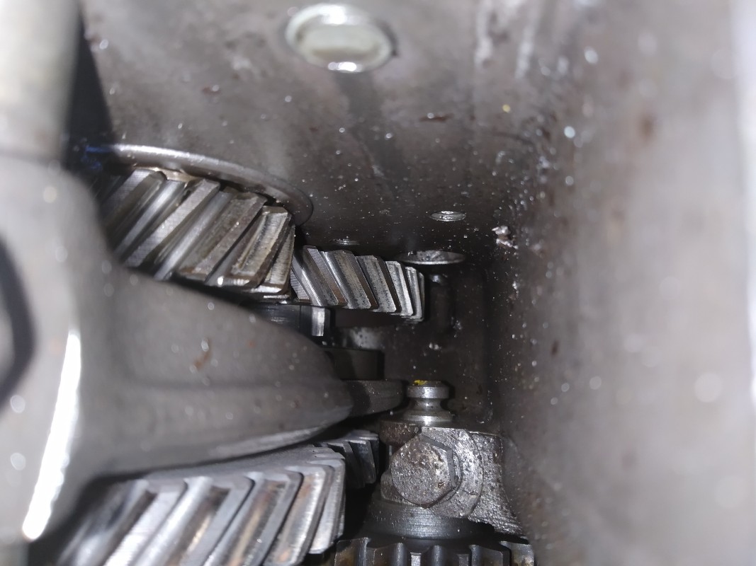

Comme je l'expliquais dans ma présentation, j'ai deux 2CV à remettre en fonctionnement.
Hier, j'ai rapatrié la plus ancienne, une 2CV AZAM de 1964. Initialement, je pensais que seul le croisillon côté roue gauche . Cependant, lors de sa montée sur le plateau, j'ai vu que celui côté roue droite l'était également.
Cela correspond donc aux dires de mon beau-père "la boîte s'est bloquée" au point de casser les croisillons (j'ignore s'il roulait ou était à l'arrêt lorsque la panne est apparue)
Mes connaissances en boite de vitesse sont proches de zéro (mais j'ai mon père qui pourra m'aider dans les travaux). Cela vous expliquera surement pourquoi je ne comprend pas la situation actuelle.
Au point mort, si je tourne un cardan dans le sens de la marche avant, l'autre tourne également (ce qui n'est pas normal en étant au point mort ?) mais dans le sens de la marche arrière.
Les vitesses passent plus ou moins facilement (je n'ai jamais conduit de 2cv de ma vie) mais je n'ai été plus loin dans les essais.
Bizarrement, le capot de la boite ne tenait que par 2 vis (j'ignore où sont les autres) pas entièrement vissé et il n'y a plus d'huile dedans. Est-ce que mon beau-père avait demandé à quelqu'un d'y regarder ? Je ne le saurai jamais.
Je vous mets quelques photos.
Si vous pouvez m'expliquer le problème, la cause et/ou les solutions qui s'offrent à moi, je vous en remercie par avance.

neutron a écrit : 24 déc. 2023, 16:19
Si, il est normal, même au point mort, que lorsque tu tournes une sortie de boite dans un sens, l'autre tourne dans le sens opposé, c'est l'action du différentiel.
Ce que tu peux essayer, c'est :
une roue au sol et pédale d'embrayage enfoncée, faire tourner l'autre roue dans le sens de la marche en passant chacune des vitesses à tour de rôle. Ça te permettra d'observer l'état de l'ensemble des pignons, de voir si tous les rapports passent et si la boite n'est pas bloquée.

akoirium a écrit : 28 déc. 2023, 17:15 Quoique ... pas besoin de cric si les cadrans sont cassés... il suffit de tourner les tambours à la main...
Effectivement, nous n'avons pas levé la voiture mais fait tourné les cardans (sans remettre d'huile dans la boîte pour voir ce qu'il se passe à l'intérieur)
Pour rappel, quand on tourne un cardan seul, l'autre tourne dans le sens inverse.
Au point mort, il nous a été impossible de tourner à la main les cardans dans le même sens. En utilisant une clé à molette et une clé à griffes, nous avons pu passer le point de blocage et mettre la boîte en mouvement.
Après environ 1/2 tour de roue, on retombe le point de blocage. Entre les deux, on arrive à tourner à la main les cardans. Lorsque l'on passe le point de blocage, on entend que ça racasse sans pouvoir situer d'où cela vient.
Avec les vitesses, on a réussi à faire tourner le cardan lorsque la boîte était sur le châssis mais impossible avec la boîte démontée.
Vous l'aurez compris, nous avons sorti l'ensemble moteur boîte. Voici une photo avant sa sortie.
J'ai trouvé une boîte similaire à la mienne à 15 min de route. Problème, les coulisseaux sont grippés. Il me la laisse à 80€.
Vous pensez que le prix est correct ?
Je lui prends également les demi cardans côté roue car la rupture des croisillons a faussé les mâchoires (pas certain du terme)
Merci d'avance pour vos retours.

Oui, je trouve que c'est un prix correct.
Comme dit plus haut, attends pour remettre de l'huile, tant que tu tournes à la main, il n'y a aucun souci, et les défauts seront plus facilement visibles.
A propos du blocage, il a été constaté avant ou après la dépose de l'ensemble moteur/boite (ou avant et après!)?
Si il se manifeste toujours boite déposée et que rien n'est visible (pignon abimé ou autre) par le couvercle de boite, c'est probablement du côté du différentiel (pignon d'attaque/couronne principalement car si le problème était sur les satellites et planétaires (pignons liés à la fonction "différentiel"), ça n'empêcherait pas de faire tourner les 2 sorties de boite dans le même sens.

Oui je confirme, c est dans les prix...
Et pour repondre, comme dis plus haut le cadran opposé qui tourne en sens inverse c est tout à fait normal et bon signe, cela veut dire que les planétaires du différentiel sont ok...
Ensuite le plus simple est de retourner la boite couvercle ouvert et la manipuler dans tous les sens pour voir si quelque chose tombe :D
Si pas de limaille ou de morceaux... c est probablement que les vitesses vont bien et donc effectivement comme dis plus haut, c'est probablement la couronne du différentiel qui en as pris un coup lors de la casse des cadrans...
Donc différenciel a demonter et éventuellement faire un échange standard de différentiel avec la boite que tu as trouver ....
Ou bien continuer tes recherches pour une boite en état de rouler ou avec moins de travaux et faire un échange standard.
Puis tu refait l autre boite a neuf en prenant ton temps et tu la stocke en secours ;)

François44 a écrit : 29 déc. 2023, 15:27 A propos du blocage, il a été constaté avant ou après la dépose de l'ensemble moteur/boite (ou avant et après!)?
Le blocage a été constaté avant et après la dépose. Mon père penche également pour un problème sur le différentiel mais sans certitude car il n'a jamais travaillé sur une 2CV.
akoirium a écrit : 29 déc. 2023, 16:39 Ensuite le plus simple est de retourner la boite couvercle ouvert et la manipuler dans tous les sens pour voir si quelque chose tombe :D
On testera de retourner la boîte. On a défait le bouchon de vidange et il n'y avait que très peu de limailles sur l'aimant.
Tu penses que c'est la casse des croisillons qui aurait endommagé la couronne du différentiel ? Avec mon père, on pense que la boîte a bloqué en roulant ce qui a engendré la casse des croisillons au vu de l'état des cardans. Je vais aller prendre des photos. C'est ce qui correspondrait le mieux au récit de mon beau père lorsqu'il est tombé en panne.
Concernant la boîte que je vais acheter, tu me conseilles de récupérer son différentiel et de le mettre sur la boîte actuelle ?
Il m'a semblé comprendre par les explications de mon père que le pignon d'attaque et la couronne était usinés pour travailler parfaitement ensemble. J'ai mal compris ?
Quant à refaire l'autre boîte à neuf, je doute en avoir les compétences (sans parler du temps et de la place malgré un garage de 100m²).

Cause à effet ou effet à cause ... c a n as pas beaucoup d importance...:D
Le résultat est le même...
Concernant l usinage du pignon d attaque et de la couronne... je doute que citroen se soit embêter à faire ça à l époque !.
Le but de la 2cv étant d etre fiable, pas chère et facile d entretien et a réparer...
Aujourd'hui sur une moderne ... peut-être... histoire que ça coute plus chère et que le pige... heu le client pardon... soit contraint de payer le prix fort....mais pas sur nos vielles bêtes de somme !...
Pour les compétences... ça s apprend et tu auras toute notre aide et conseils ici...
Pour infos... je suis nul en mécanique puisque je suis électricien...
J ai mon ancienne boite a refaire et ça me donnera l occasion d apprendre !
Et donc si tu est pressé... je conseille de continuer tes recherches, quitte à faire plus de km et payer plus chère, et trouver une boite en meilleure état pour un échange standard ;)

Non, depuis toujours, et même sur une 2cv, pignon d'attaque ET couronne sont appairés (généralement, ils sont repérés avec un nombre ou une référence écrite au crayon électrique). Changer juste la couronne sans s'occuper du pignon d'attaque est une mauvaise idée qui ne permettra pas de rouler très longtemps, surtout que dans ce cas précis, le pignon a certainement mangé lui aussi... De plus, la position relative de ces 2 éléments doit être réglée avec soin (distance conique) sinon, on risque de fabriquer beaucoup beaucoup de limaille...L'idéal est de trouver une boite en état sans avoir besoin de la refaire.

Du coup... et de toute façon, en général si la courone a morflé... le pignon aussi...
A la rigueur un échange de tout le bloc differentiel si il ne trouve pas de boite roulante ... non ?

Bon, le différentiel n'a rien.
C'est donc dans la boîte que ça coince.
François44
Messages : 1248
Ma deuche : 2cv6 special 1981
Re: Boite vitesse 2cv AZ bloquée - Changement ou réparation
Message par François44 »
Et au vu des photos, les dents de la couronne et du pignon d'attaque semblent en très bon état! Maintenant, il devrait être facile de déterminer la cause de ce blocage. D'ailleurs, une petite question : ce blocage apparait boite de vitesses en prise ou aussi au point mort?
neutron
Messages : 153
Enregistré le : 18 déc. 2023, 21:48
Ma deuche : 2CV AZAM 1964 & EX 2CV AZKA 1976
Date de naissance : 30 nov. 1982
Localisation : Poitiers (86)
Message par neutron »
Le verdict est tombé, c'est le pignon fou de la 2e qui a grippé sur l'axe. Le manque (l'absence) d'huile en est très certainement la cause.
Nous n'avons pas pris la boîte ce matin car trop rouillée à l'intérieur.
Il reste les 2 options que vous avez déjà évoquées :
- refaire la boîte
- trouver une boîte en état de fonctionnement mais ii n'y a rien à moins de 100km pour le moment
Je vais revenir vers vous pour lister les pièces à remplacer.
Si un modérateur peut modifier le titre "Boite vitesse 2cv AZ bloquée - Changement ou réparation"
Merci par avance
