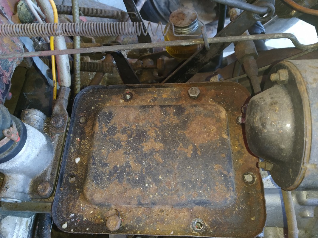

Bizarrement, le capot de la boite ne tenait que par 2 vis (j'ignore où sont les autres) pas entièrement vissé et il n'y a plus d'huile dedans. Est-ce que mon beau-père avait demandé à quelqu'un d'y regarder ? Je ne le saurai jamais.

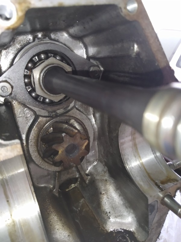

Je vous mets quelques photos.
Si vous pouvez m'expliquer le problème, la cause et/ou les solutions qui s'offrent à moi, je vous en remercie par avance.

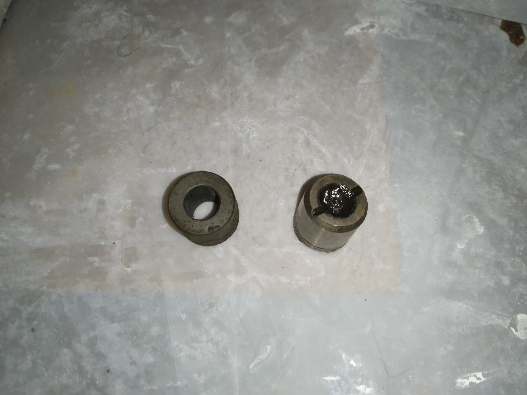

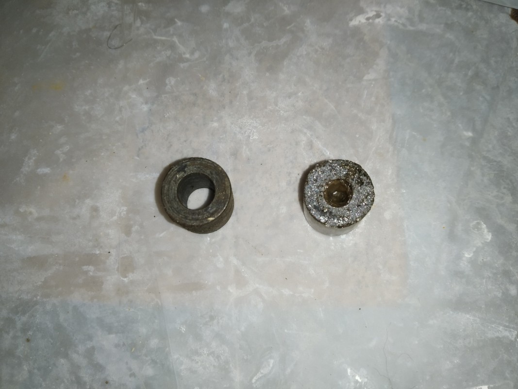

En réfléchissant, j'ai repensé à une boîte dans l'habitacle contenant des vis.
Ce sont celles de la boîte de vitesse.
Par contre, il y a deux "intrus". Sûrement ce qui a été retrouvé au fond de la boîte lors de sa vidange.
Une idée de la provenance ?
Mon père vient y regarder demain

Pour les morceaux ça ne viens pas de la boite je pensse ... mais du croisillon cassé...
Bref peut-être que ta boite vas très bien et que tu as juste 2 cadran à changer...

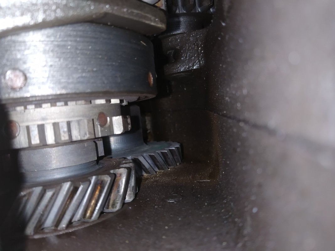

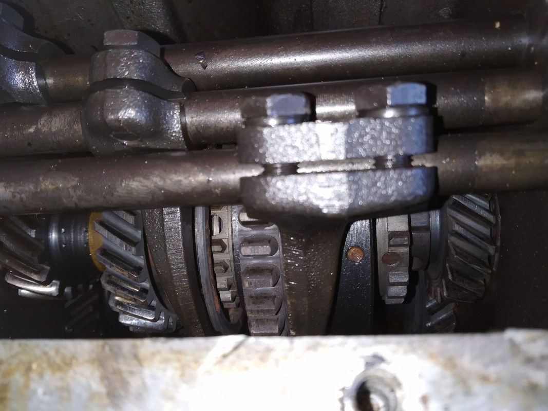

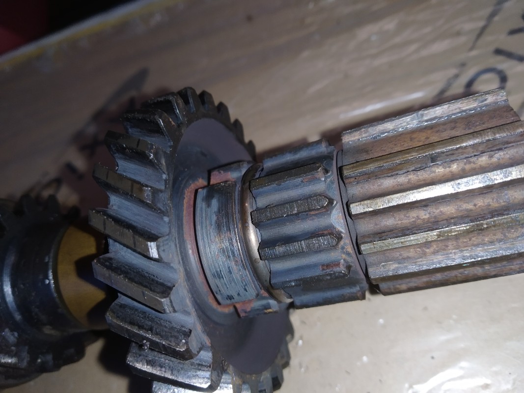

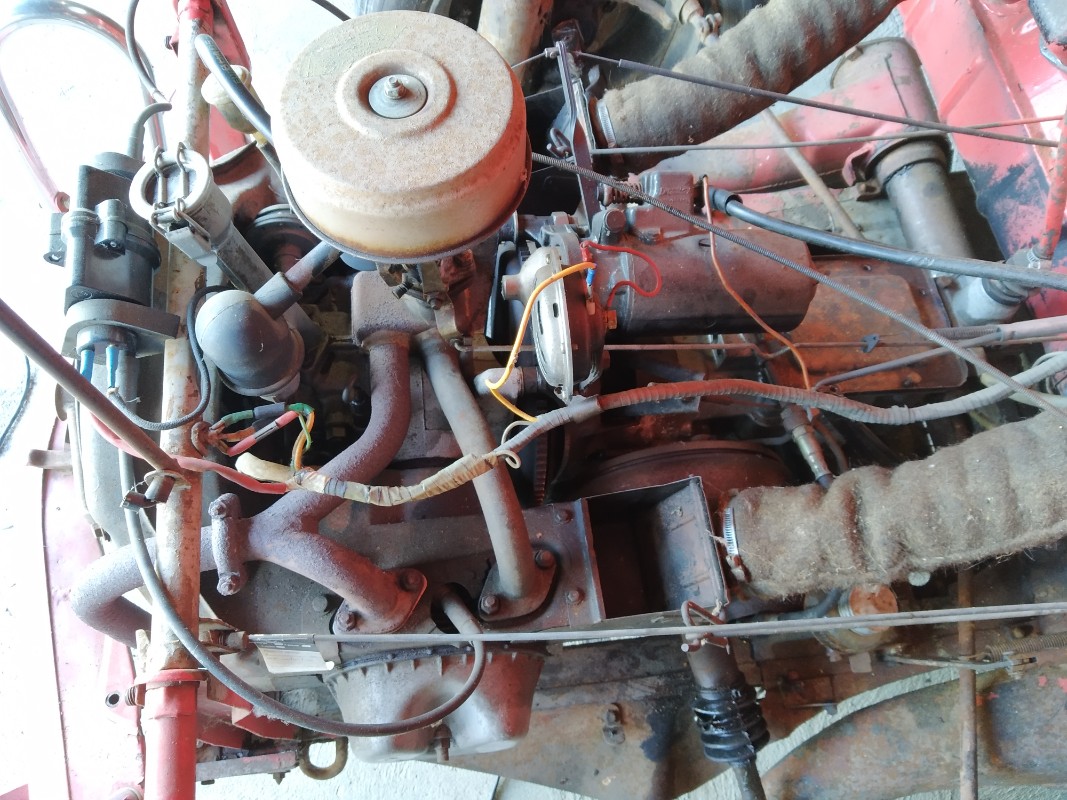

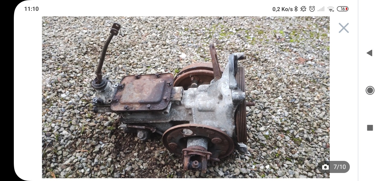

Vous l'aurez compris, nous avons sorti l'ensemble moteur boîte. Voici une photo avant sa sortie.

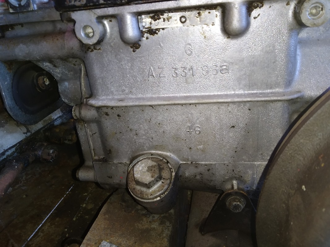

J'ai trouvé une boîte similaire à la mienne à 15 min de route. Problème, les coulisseaux sont grippés. Il me la laisse à 80€.
Vous pensez que le prix est correct ?
Je lui prends également les demi cardans côté roue car la rupture des croisillons a faussé les mâchoires (pas certain du terme)
Merci d'avance pour vos retours.

Oui, je trouve que c'est un prix correct.

Oui je confirme, c est dans les prix...
Et pour repondre, comme dis plus haut le cadran opposé qui tourne en sens inverse c est tout à fait normal et bon signe, cela veut dire que les planétaires du différentiel sont ok...

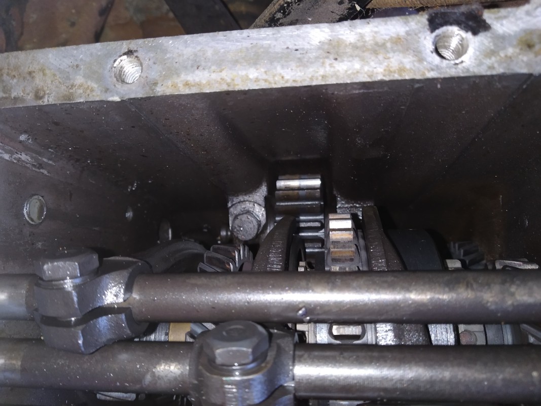

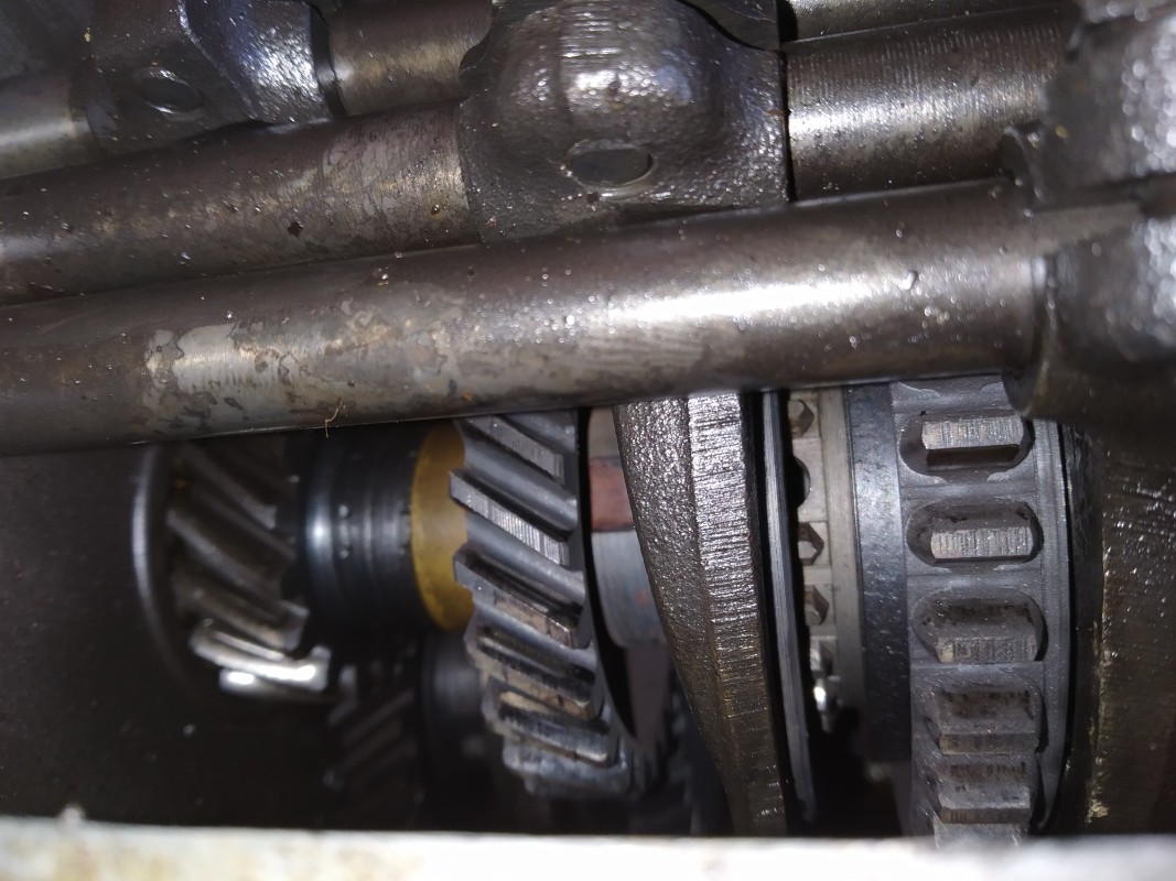

Ensuite le plus simple est de retourner la boite couvercle ouvert et la manipuler dans tous les sens pour voir si quelque chose tombe :D
Si pas de limaille ou de morceaux... c est probablement que les vitesses vont bien et donc effectivement comme dis plus haut, c'est probablement la couronne du différentiel qui en as pris un coup lors de la casse des cadrans...
Donc différenciel a demonter et éventuellement faire un échange standard de différentiel avec la boite que tu as trouver ....
Ou bien continuer tes recherches pour une boite en état de rouler ou avec moins de travaux et faire un échange standard.
Puis tu refait l autre boite a neuf en prenant ton temps et tu la stocke en secours ;)

akoirium a écrit : 29 déc. 2023, 16:39 Ensuite le plus simple est de retourner la boite couvercle ouvert et la manipuler dans tous les sens pour voir si quelque chose tombe :D
On testera de retourner la boîte. On a défait le bouchon de vidange et il n'y avait que très peu de limailles sur l'aimant.

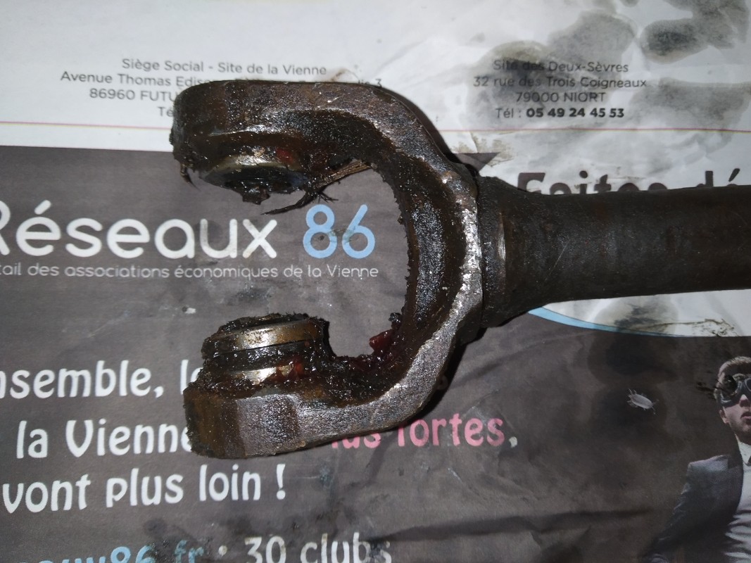

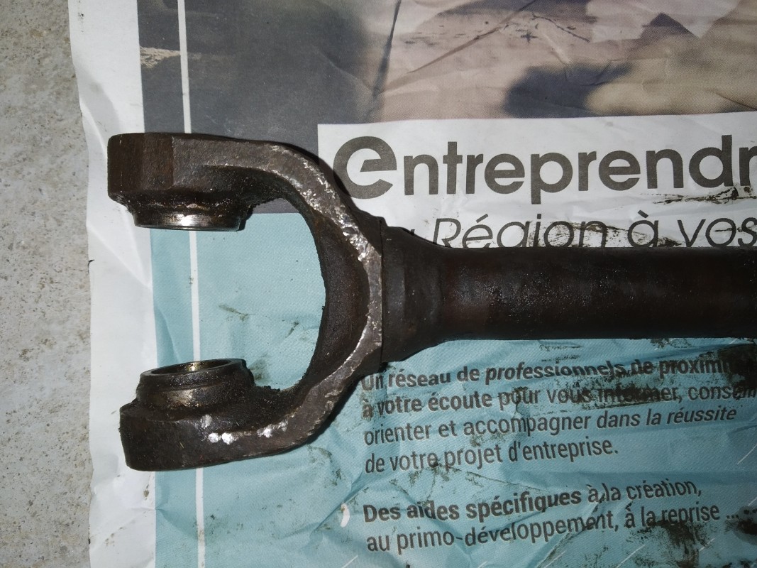

Voici des photos des cardans
Je prends note de la logique de réparation de l'époque.
J'en discuterai avec mon père demain.
On va dire que plus vite elle roulera, plus vite je pourrais m'occuper des deux autres voitures qu'il avait.

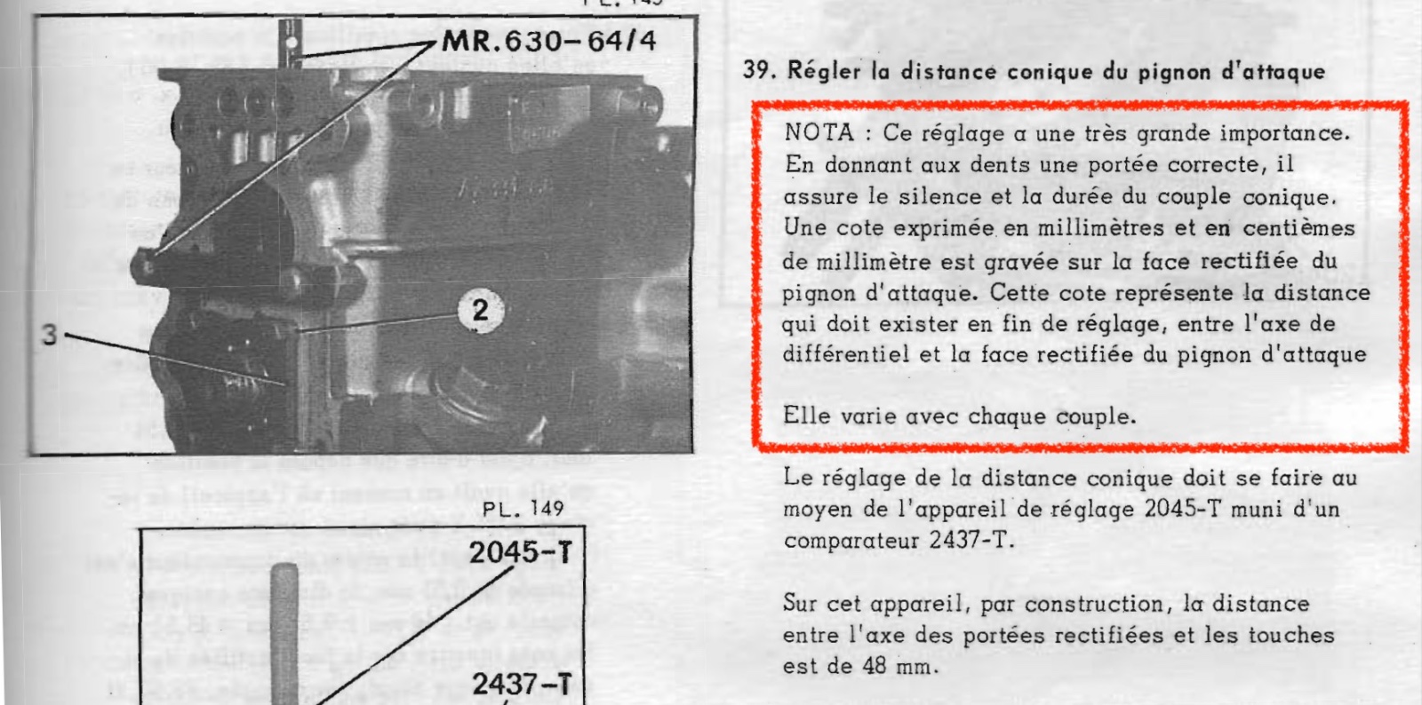

Non, depuis toujours, et même sur une 2cv, pignon d'attaque ET couronne sont appairés (généralement, ils sont repérés avec un nombre ou une référence écrite au crayon électrique). Changer juste la couronne sans s'occuper du pignon d'attaque est une mauvaise idée qui ne permettra pas de rouler très longtemps, surtout que dans ce cas précis, le pignon a certainement mangé lui aussi... De plus, la position relative de ces 2 éléments doit être réglée avec soin (distance conique) sinon, on risque de fabriquer beaucoup beaucoup de limaille...L'idéal est de trouver une boite en état sans avoir besoin de la refaire.

Bon, le différentiel n'a rien.
C'est donc dans la boîte que ça coince.
François44
Messages : 1207
Ma deuche : 2cv6 special 1981
Re: Boite vitesse 2cv AZ bloquée - Changement ou réparation
Message par François44 »
Et au vu des photos, les dents de la couronne et du pignon d'attaque semblent en très bon état! Maintenant, il devrait être facile de déterminer la cause de ce blocage. D'ailleurs, une petite question : ce blocage apparait boite de vitesses en prise ou aussi au point mort?
neutron
Messages : 153
Enregistré le : 18 déc. 2023, 21:48
Ma deuche : 2CV AZAM 1964 & EX 2CV AZKA 1976
Date de naissance : 30 nov. 1982
Localisation : Poitiers (86)
Message par neutron »

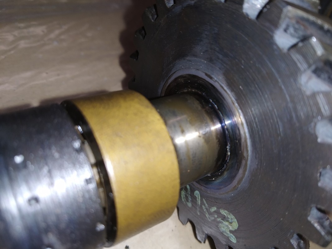

Le verdict est tombé, c'est le pignon fou de la 2e qui a grippé sur l'axe. Le manque (l'absence) d'huile en est très certainement la cause.
Nous n'avons pas pris la boîte ce matin car trop rouillée à l'intérieur.
Il reste les 2 options que vous avez déjà évoquées :
- refaire la boîte
- trouver une boîte en état de fonctionnement mais ii n'y a rien à moins de 100km pour le moment
Je vais revenir vers vous pour lister les pièces à remplacer.
Si un modérateur peut modifier le titre "Boite vitesse 2cv AZ bloquée - Changement ou réparation"
Merci par avance

akoirium a écrit : 28 déc. 2023, 17:15 Pour les morceaux ça ne viens pas de la boite je pensse ... mais du croisillon cassé...
Je confirme, le morceau cassé vient bien d'un croisillon. Bien vu @akoirium

Cette semaine, j'ai acheté une boîte de vitesse qui me semble en bon état. Les coulisseaux étaient bloquées en raison de l'huile séché. Il y a seulement celui du surmultiplié qui est resté en l'état. Je pense que les garnitures sont prises sur un des tambours car c'est impossible à tourner d'un côté. Il faudra que je trouve le temps pour y regarder un peu mieux.
Lolodubalaou a écrit : 03 janv. 2024, 09:50 1 - oui, les BV sont différentes et ne sont pas complétement compatibles [...] Donc, si tu mixes tes BV ou des BV inconnues, il faut savoir exactement ce qui est possible d'interchanger ; il suffit de compter les dents des couples d'engrenage !
En raison du point dur qu'on avait sur l'ancienne boite, je vais éviter d'utiliser certains éléments. On verra en fonction de la nouvelle boîte.
