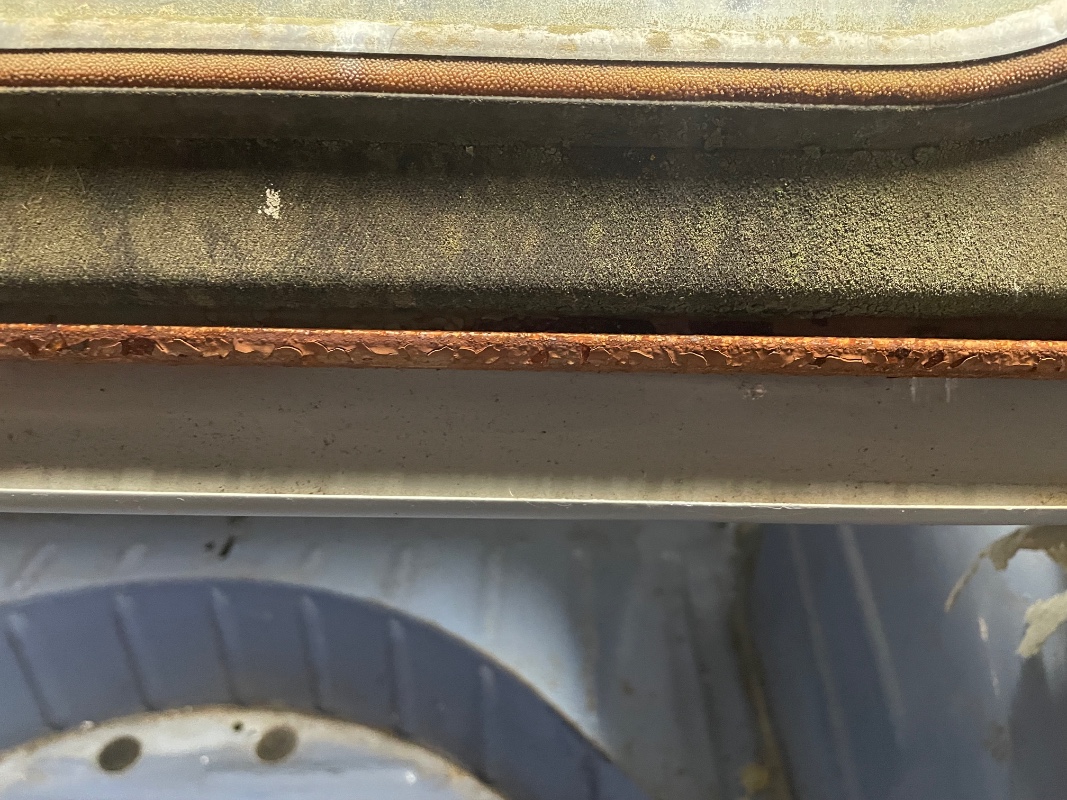

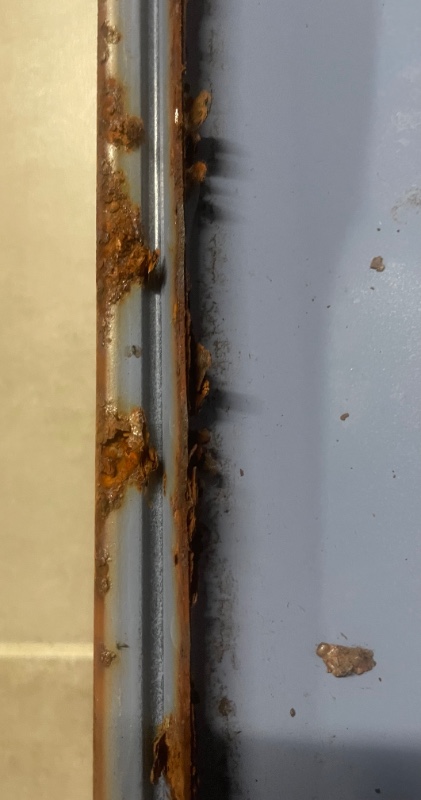

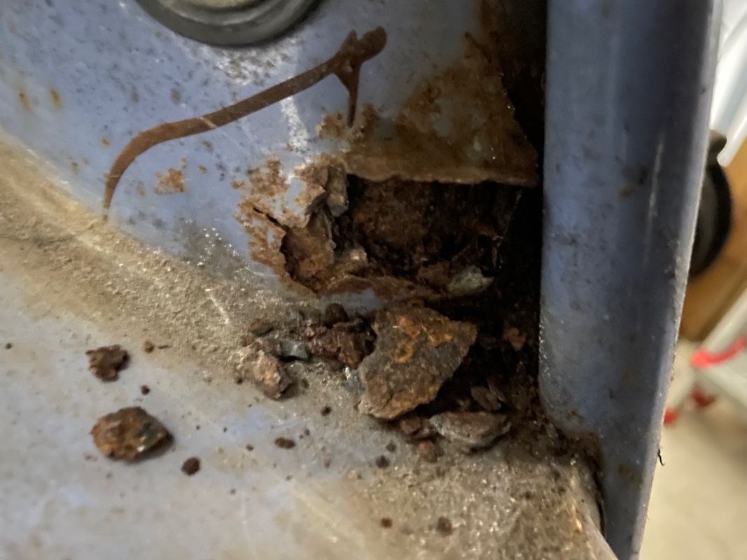

Bonne et mauvaise surprise.
Les planchers latéraux sont mort. Mais je le savais.
Coffre et sous banquette c’est bon.
Par contre un montant pas top. Et en bas à gauche près du passage de roue.
Vous en pensez quoi?
Il va falloir que je coupe et ressoude?
Pourtant j’ai l’impression que le planche est visé. Alors que je pensais qu’il était soudé.

Elle est pas trop mal,,reste à voir les passages de roues arrière et la baie de pare-brise qui sont souvent attaqué par la rouille
akoirium
Messages : 1659
Localisation : albi
Âge : 44
Re: Restauration de la 2cv de Pyl
Message par akoirium »
Oui c est pas trop mal...
La ca fait peur car tu découvre la rouille...
Le montant n as pas l air trop attaqué mais il faut maintenant bien gratter la rouille a la brosse métallique montée sur une visseuse et aspirer les miettes pour y voir plus clair...
Mais au vus des photos, il n y a que la tole fine qui a morflé...
Et effectivement, il te faut aussi démonter le pare brise et le volet d aération pour voir ce qui se cache en dessous...
Et en fonction, tu pourra aller voir les photos de ma restau, je viens de finir de refaire la mienne alors que je suis nul en carosserie ;)
