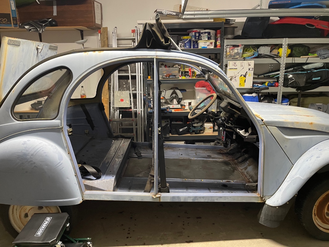

On s’est lancé fin d’après midi à la demande de ma fille.
Elle a presque fait toute seule. Enfin ce que je pouvais lui faire faire. Deviser.
Bon moment en famille.
En tout cas c’est super gratifiant car ça va vite et facile.
Bonne et mauvaise surprise.
Les planchers latéraux sont mort. Mais je le savais.
Coffre et sous banquette c’est bon.

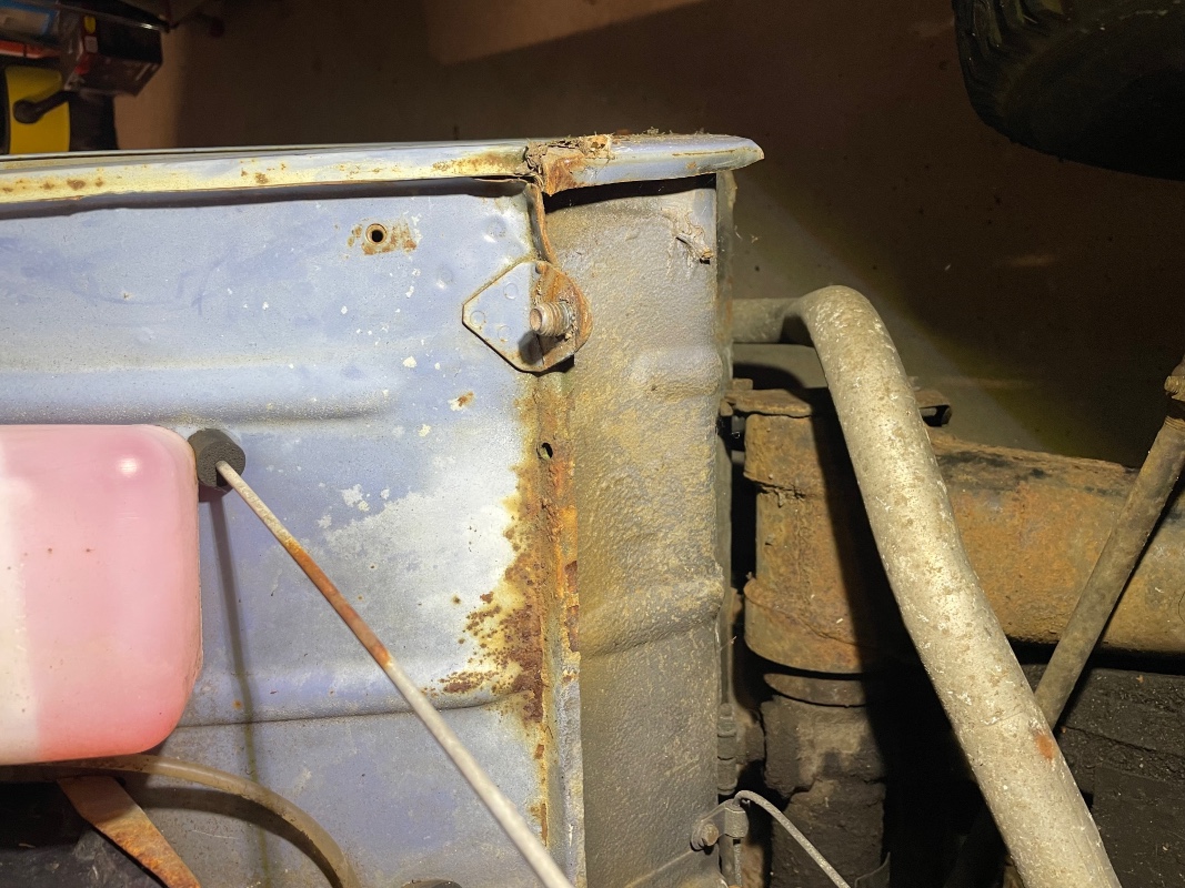

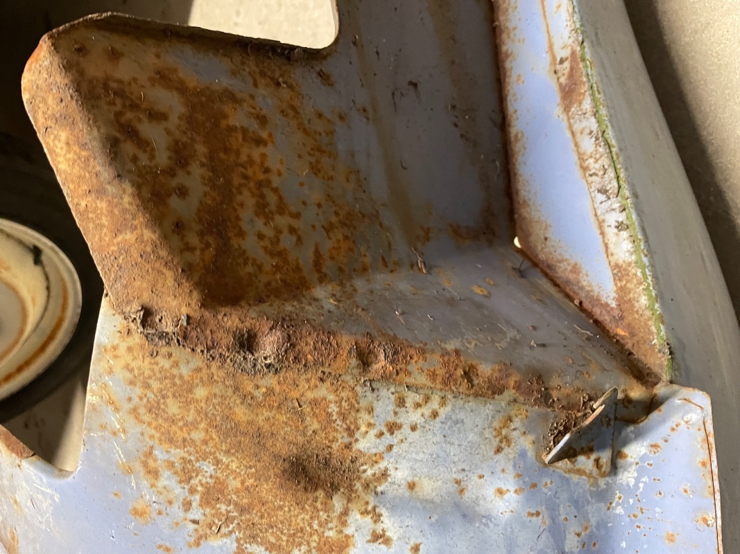

Par contre un montant pas top. Et en bas à gauche près du passage de roue.
Vous en pensez quoi?
Il va falloir que je coupe et ressoude?
Pourtant j’ai l’impression que le planche est visé. Alors que je pensais qu’il était soudé.

- Messages : 7511
Re: Restauration de la 2cv de Pyl

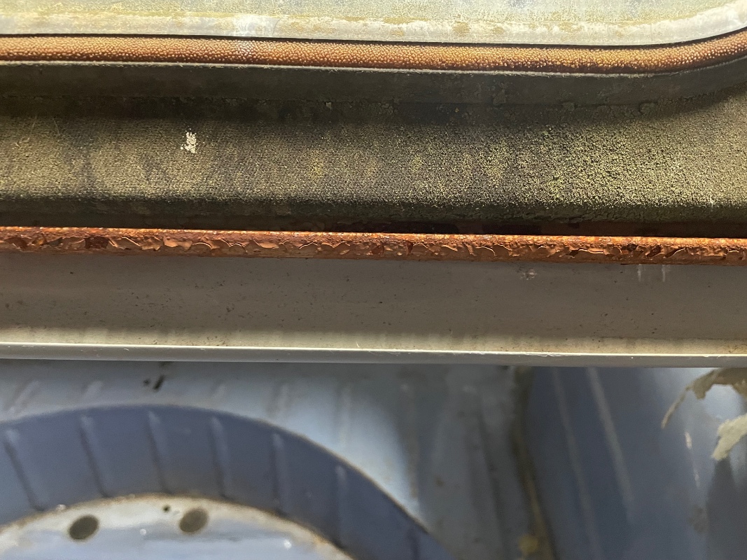

Elle est pas trop mal,,reste à voir les passages de roues arrière et la baie de pare-brise qui sont souvent attaqué par la rouille
Oui c est pas trop mal...
La ca fait peur car tu découvre la rouille...
Le montant n as pas l air trop attaqué mais il faut maintenant bien gratter la rouille a la brosse métallique montée sur une visseuse et aspirer les miettes pour y voir plus clair...
Mais au vus des photos, il n y a que la tole fine qui a morflé...
Et effectivement, il te faut aussi démonter le pare brise et le volet d aération pour voir ce qui se cache en dessous...
Et en fonction, tu pourra aller voir les photos de ma restau, je viens de finir de refaire la mienne alors que je suis nul en carosserie
Si la mienne avait été comme ça…
Contrôle bien les bas de caisse. Surtout la liaison vers les ailes arrières et avant.

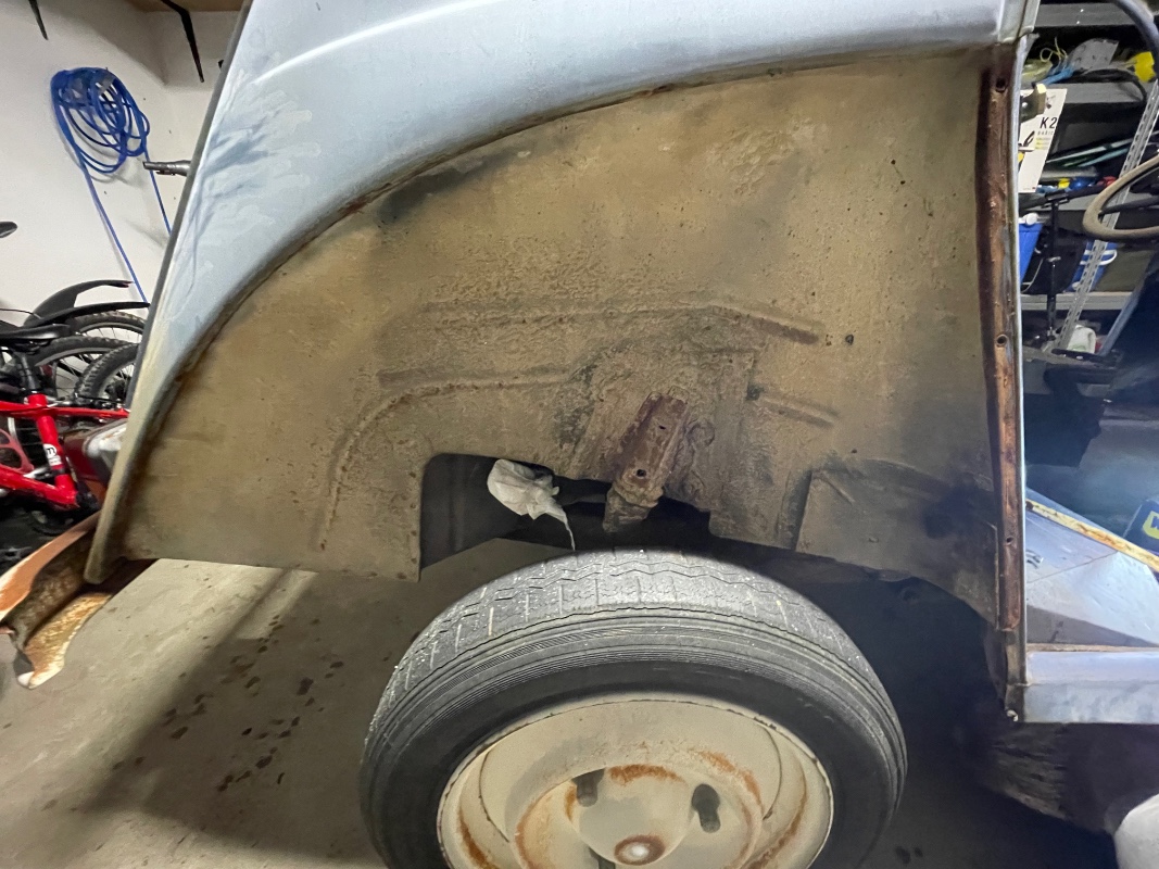

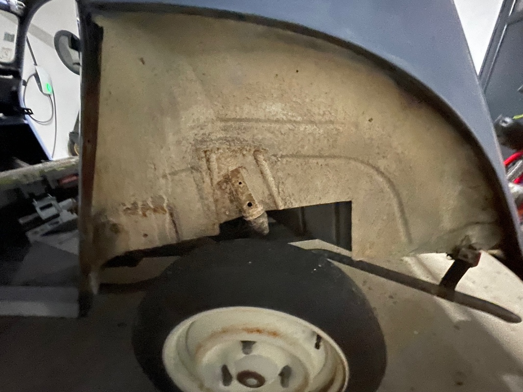

Bonjour.
Pas beaucoup avancé car pas beaucoup à la maison et deux vises mon embêtées.
Mais les ailes arrières sont enlevés et bonne surprise tout est bon. Enfin j’ai l’impression.
- Messages : 9805
Super.

Bonjour enfin de retour à la maison.
Du coup bricolage avec ma fille.
Démontage du coffre. Rouillé un peu surtout la glissière. Remplacement?
Ailes avant elles sont bonne en général. Sauf derrière gauche de l’aile gauche. A voir. Avis?
Le sous pédale devant a l’air bon. J’y pensais pas. Tant mieux. A voir en dessous.
Merci d’avance pour vos avis.

Bonjour.
Alors qu’est ce que vous en pensez?
Surtout le coffre ?
L’aile il va falloir que je reprendre une pièce et soude.
Surtout le coffre ?

Bon la jonction du capot est pas top non plus.

Salut...
Je pense qu il faut que tu concentre sur la caisse...
Les autres partie de la carrosserie, il serais probablement plus judicieux de passer sur du neuf ou occasion en excellent état et ne faire qu une mise en peinture

D’ailleurs en parlant de peinture.
2 questions :
En général pour sortir la caisse vous démontez tous le tableau de bord ou juste lors connexion avec la partie moteur?
Trouve t’on de la peinture couleur d’origine?
2 questions :

Et pour repondre a ta seconde question...tu peut décaisser sans démonter le tableau de bord...
Mais il faut qq meme déposer la colone de direction.
Mais dans tous les cas, je pense que tu n échappera pas au démontage du tableau de bord pour avoir accès à la rouille qui se cache probablement sous ton volet d aération et le joint de pare brise ...

Oui je pense aussi. Du coup je mis mets.
Et pour repeindre ce sera aussi bien. C’est juste que ça fait du taf en plus. Mais au moins ce sera nickel.
Je vais regarder sur le tablier. Sinon elle est de 89 2cv6 spécial bleue.
Merci d’avance.
Autre chose avez vous forcément démonté les vitres? Il y a un risque de rouille derrière? A première vu c’est bon.
Merci d’avance.
