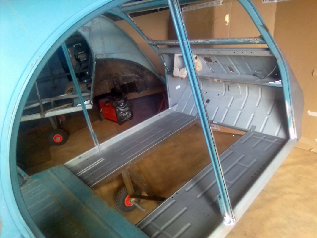

Une grande étape de plus dans mon projet de restauration. Après une longue attente pour trouver le meilleur moyen de la faire peindre, la caisse a retrouvé le châssis :wink:
Prochaine étape, remonter les sièges avant et la banquette arrière...
D'ailleurs, les pièces latérales vont finalement être repeintes comme la caisse car en noir, ça risque de pas faire très joli.
Savez-vous comment on refixe les glissières gauche et droite sur les planchers ? Je vois bien des trous mais ça me parait compliqué car il n'y a pas d'écrou dans ces trous :pense:
Merci d'avance pour vos conseils et bonne semaine à venir.

Bonsoir Yannick, bonsoir à tous,
En fait, tu as monté des planchers correspondant à l'année de sortie de ta 2CV, 1961.
A cette époque, la banquette avant était "fixée" par des tétons enfoncés dans des trous du plancher, au nombre de six.
Ces trous étaient alignés, et permettaient ainsi de régler la position de la banquette.
Or, si j'ai bien regardé tes premières photos, j'ai vu des glissières de sièges "modernes".
La banquette se règle en se déplaçant sur des glissières, et ce sont ces glissières qui sont vissées dans des filetages rivés au plancher.
Bien sûr, sur tes planchers, tu as des trous, mais pas filetés, puisqu'en 1961, la banquette se réglait par soulèvement après avoir dégagé les tétons, pour les replacer dans un trou qui correspondait mieux à la position choisie par l'utilisateur.
Une seule solution : tu places la glissière centrale des sièges, sur le châssis, où tu devrais avoir des trous filetés en 7 x 1 mm, puis, avec une équerre, tu positionnes les glissières latérales gauche et droite, en posant les sièges à leur place.
Tu marques les quatre trous (deux à droite, deux à gauche) de fixation des glissières latérales, tu les perces et tu rives un écrou à sertir de 7 x 1.
On en trouve ici, par exemple : https://www.amazon.fr/Fafeicy-170Pcs-Ri ... B09P1Q1GS5
Ou tu te fais prêter la pince par un carrossier, c'est d'un usage courant.
Le résultat ne sera pas "comme d'origine", mais je ne vois pas d'autre solution. Les "bons" planchers sont dotés d'un bossage, en dessous, qui cache les filetages de fixation des glissières de sièges...
Bonne soirée à tous

C'est vrai que j'ai hésité pour les planchers latéraux et je me suis dit qu'il valait mieux prendre ceux d'origine sans penser aux fixations des sièges.
Un des deux sièges (celui conducteur) est en très mauvais état car lors d'une tentative de vol il y a fort longtemps, les malfrats n'avaient rien trouvé de mieux que de défoncer le siège en passant par la capote préalablement déchirée.
Du coup, je me questionne quant à la réparation ou le remplacement par une banquette aussi à l'avant.
Je vais en rechercher d'occasion. Sais-tu si à l'avant, c'est différent que celle de l'arrière ?
Si c'est trop compliqué, je partirais sur ton idée d'écrou à sertir. Je ne savais même pas que cela existait !
Encore merci pour ton éclairage.
