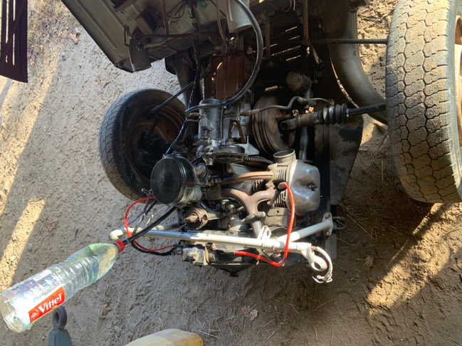

Avant de commander une pompe j ai mis une nourrisse relier direct au carbu et rien a faire si je lui met pas sa goutte direct dans le carbu elle démarre pas
Alors là j ai tout vérifié si quelqu’un a une petite idée je suis preneur

C est bon là 2cv marche elle démarre même à la manivelle sans problème.
C était la pipe qui morte elle a un trou à L’intérieur je pense la séparation entre admission et échappements j ai mis une autre pipe qui et c est repartie comme en 40
