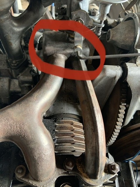

Peut être la pipe d‘admissions qui est percer entre l’échappements et l’admission je vais la démonter et remplir la tubulure d échappement de eau et si l’eau arrive dans l’admission c’est qu’il y a un problème non ?
Peut être un trou à ce niveau ?

C'est pas une fuite à la pipe d'admission qui ferait que l'essence n'arrive pas au carbu.
Mais fais donc quand même le test que t'a dit Charlystone : débranche le tuyau d'arrivée d'essence au carbu et fais tourner le moteur avec le démarreur. C'est pas pareil qu'avec une perceuse. L'essence doit gicler par à-coups, au moins à 30 cm.

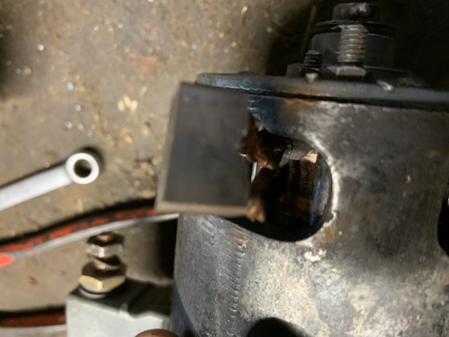

J´ai nettoyer les cosses à chaque extrémité chargée la batterie à bloque et rien de plus. Elle démarre pas j ai donc démonter et nettoyer le démarreur et j ai remarqué une usure qui me parait bizard au niveau des charbon j ai tout nettoyer au nettoyant contacte et remonter mais rien de plus.
Re: Problème carburation 2cv az démarreur ne s'actionne pas
Oui, l'usure des charbons semble être "en biais".
Cela dénoterais une usure exagérée du collecteur. Le problème vient peut-être de là.
