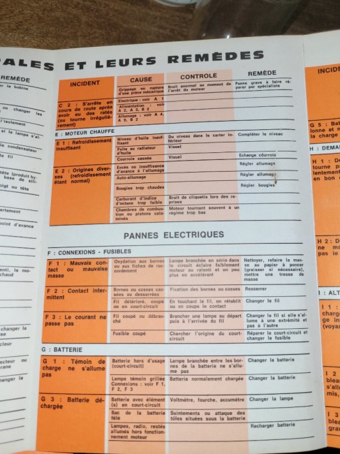

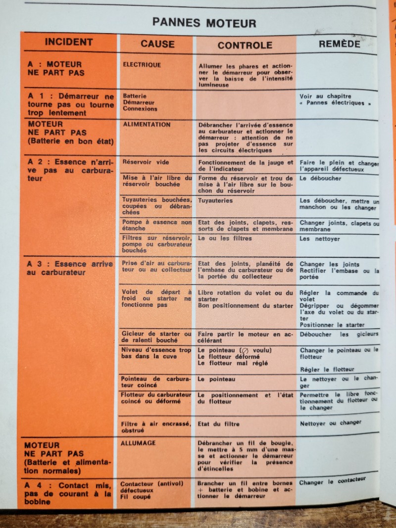

Voilà les feuilles de mon petit livre:
Messages : 8904
Âge : 51
Re: Panne mauvaise essence ?
Vu la situation, si on prend la case "C2", cela peut être le "B2".
Verifie, si tu peux, le gicleurs du carburateur.
Je sais que c'est difficile au bord de la route et je ne sais pas comment je reagirai à ta place, mais "keep cool" tout problème à une solution. ;)

Ouah merci pour ces quelques pages fortes intéressantes ! Faut que je trouve ce même petit livret ;)

Oui, ce petit livre est fort sympa.
