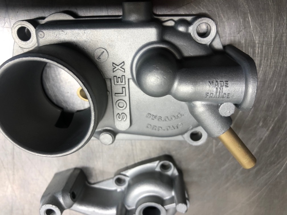

Bon, la vie n'est pas un long fleuve tranquille ...
Ce carbu est beau de loin mais loin d'être beau car il ratatouille au ralenti.
Je crains un souci dans la buse (usure) et donc fuite de gaz contournant le papillon ...
Je vais changer de corps-cuve ...
PS : sur 4 carbus essayés cet aprem, 3 ne vont pas ... Faut s'accrocher parfois ....

Re: Un carbu 2cv 28 CBI pour dépanner notre ami ...
Hi,
corps-cuve nettoyé, microbillé, validé, rectifié, alésé et remonté !
Carbu prêt pour l'essai de mardi prochain !
PS : c'est un corps-cuve spécial : il y a une erreur de la part de Solex !!! Rarissime ... Les photos, c'est tout à l'heure !
Bon, des news après le changement de corps-cuve !
Ce carbu est inhabituel car c'est un 28 CBI (diamètre de la buse au niveau de la semelle), avec une buse de 22 (de fonderie sur le corps-cuve) et il est gravé 26 CBI.
Or, il n'y a jamais eu de 26 CBI, avec une buse de 22 ... Et la semelle fait bien 28 mm ...
Une erreur de Solex ?
Bref, prêt pour l'essai, la semaine prochaine.Ce carbu est inhabituel car c'est un 28 CBI (diamètre de la buse au niveau de la semelle), avec une buse de 22 (de fonderie sur le corps-cuve) et il est gravé 26 CBI.
- Messages : 16302
Du coup, il peut rentrer au musée vu son statut et son état !Lolodubalaou a écrit : ↑10 mai 2023, 22:09 Or, il n'y a jamais eu de 26 CBI, avec une buse de 22 ... Et la semelle fait bien 28 mm ...
- Lolodubalaou
- Messages : 1655
- Ma deuche : 2cv Sausss Ente
Oui, oui, bien sûr !!!
Maintenant la mauvaise nouvelle pour notre ami, c'est que son prix est devenu comme celui des Méhari : statosphérique ...
PS : même pas vrai !
PS 2 : pour l'état, faut qu'il roule, ce carbu !!!
J'ai essayé just for fun, car j'avais trop de peinture mélangée, un corps-cuve couleur RAL Gris Signal (c'est d'ailleurs le corps-cuve précédemment monté, maintenant inutilisable ...) Cela rend pas mal aussi ...
