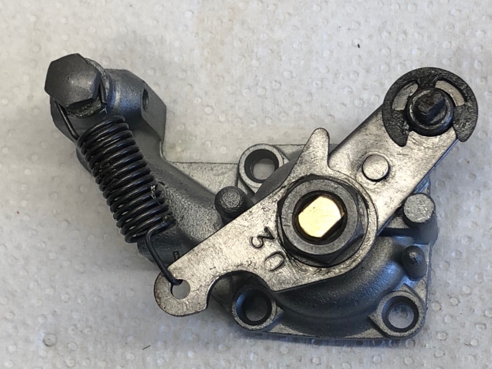

Un carbu 2cv 28 CBI pour dépanner notre ami ...
- Lolodubalaou
- Messages : 1997
- Ma deuche : 2cv Sausss Ente

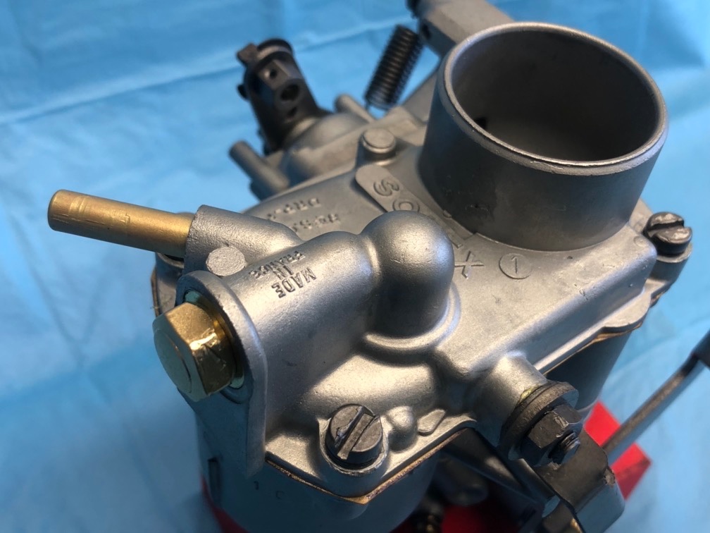

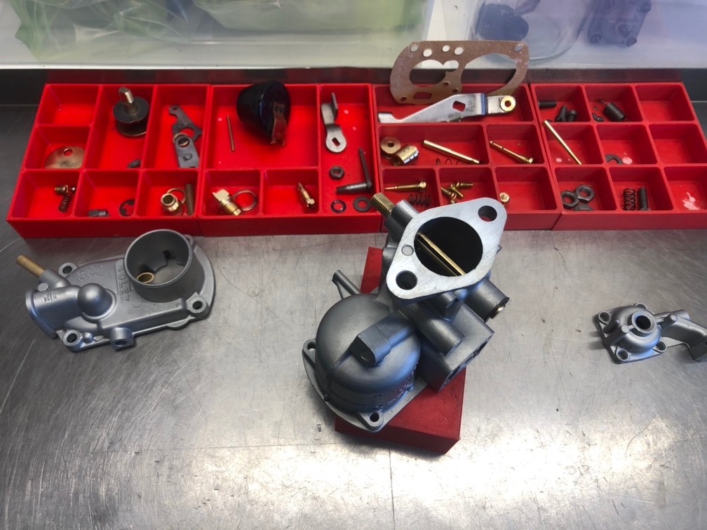

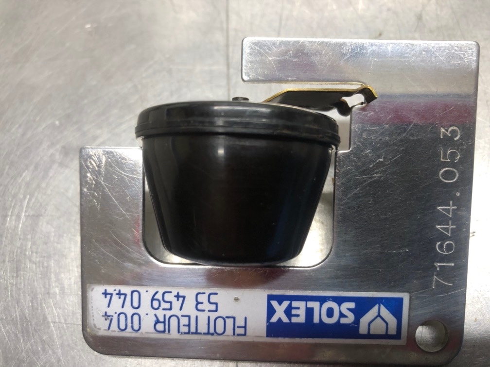

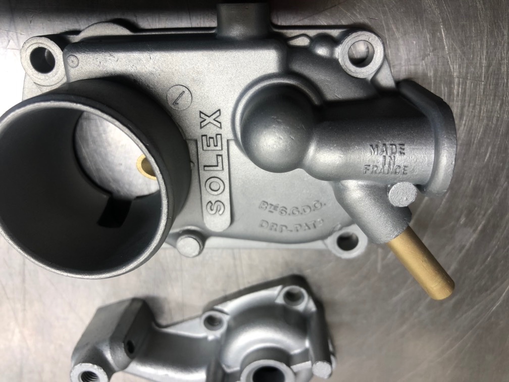

Restauration d'un 28 CBI à buse de 22, pour dépanneur notre ami forumeur !
En images :
En images :
- Lolodubalaou
- Messages : 1997

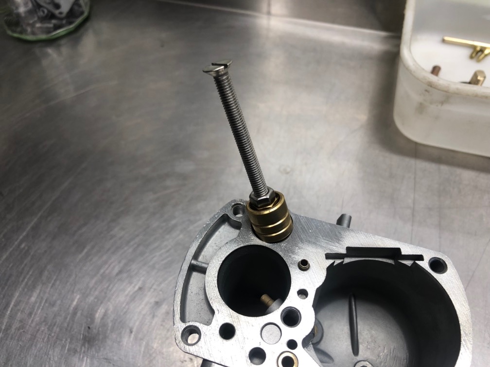

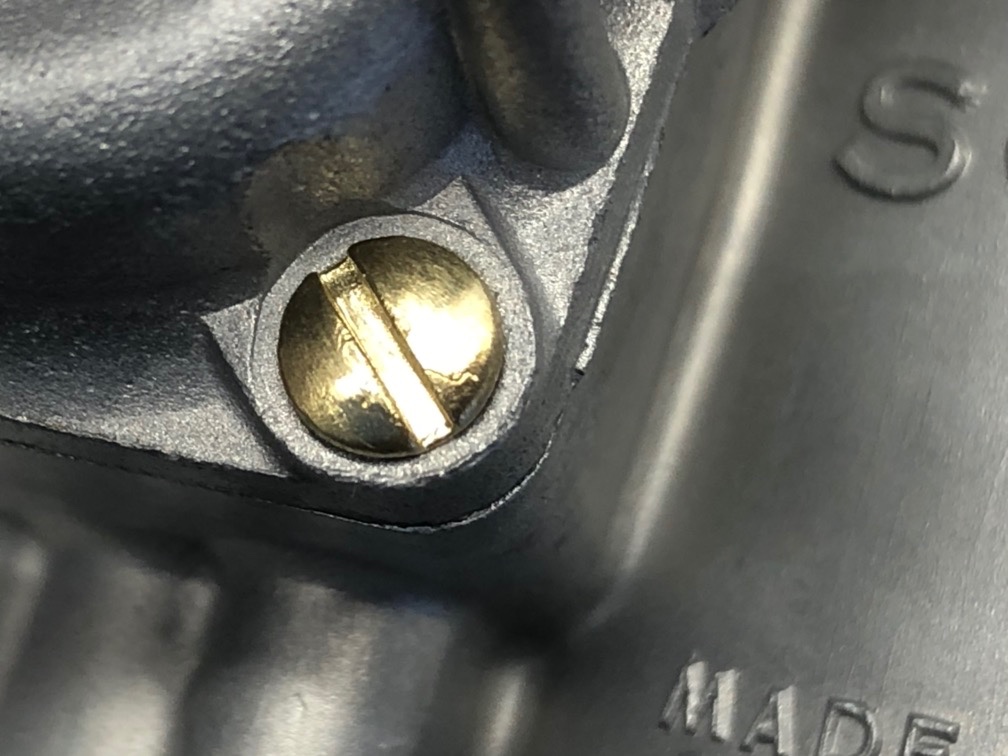

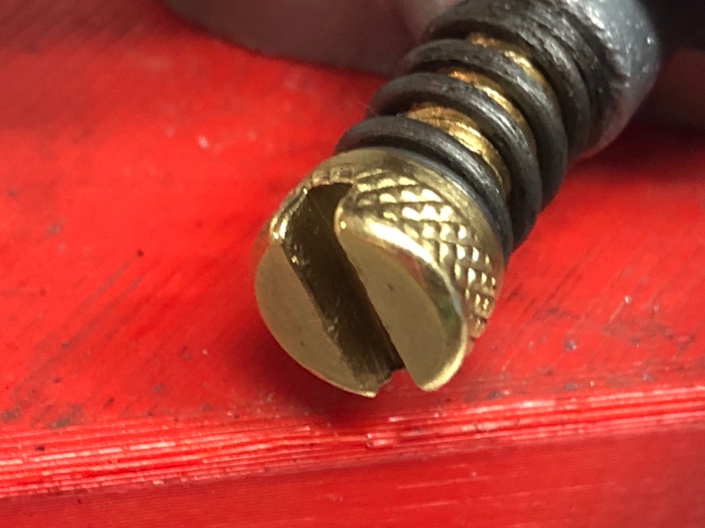

Re: Un 28 CBI pour dépanner notre ami ...

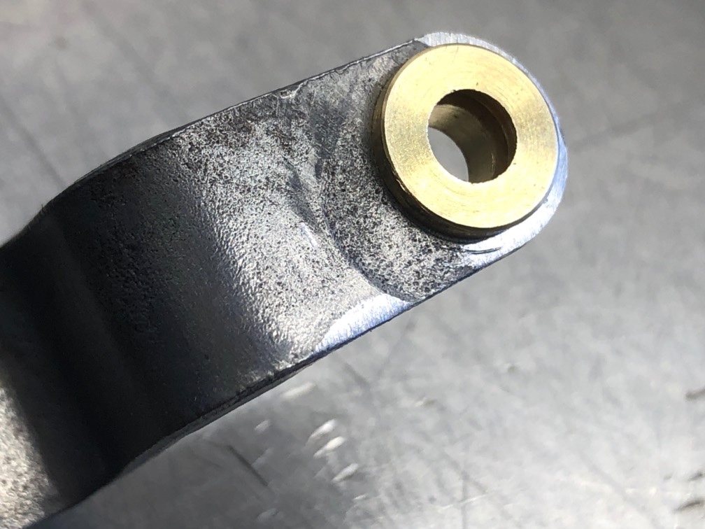

Le début du puzzle !

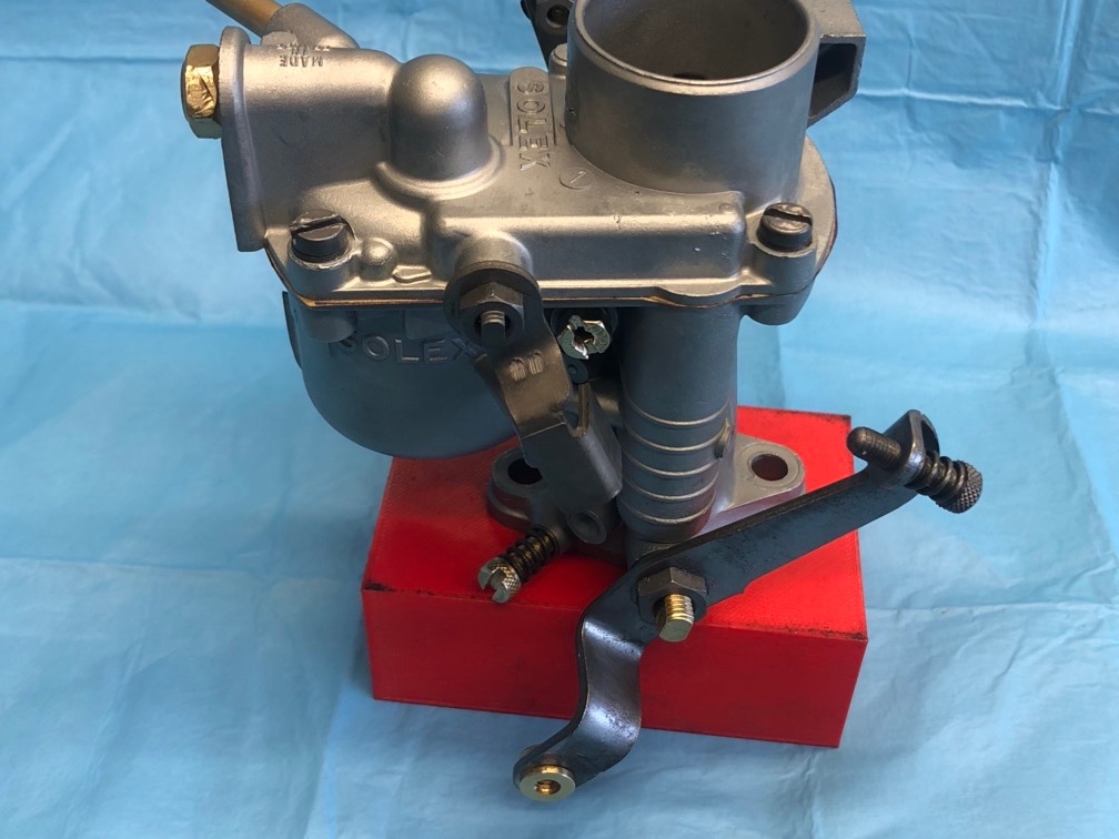

Le meilleur moment : le tour du propriétaire !

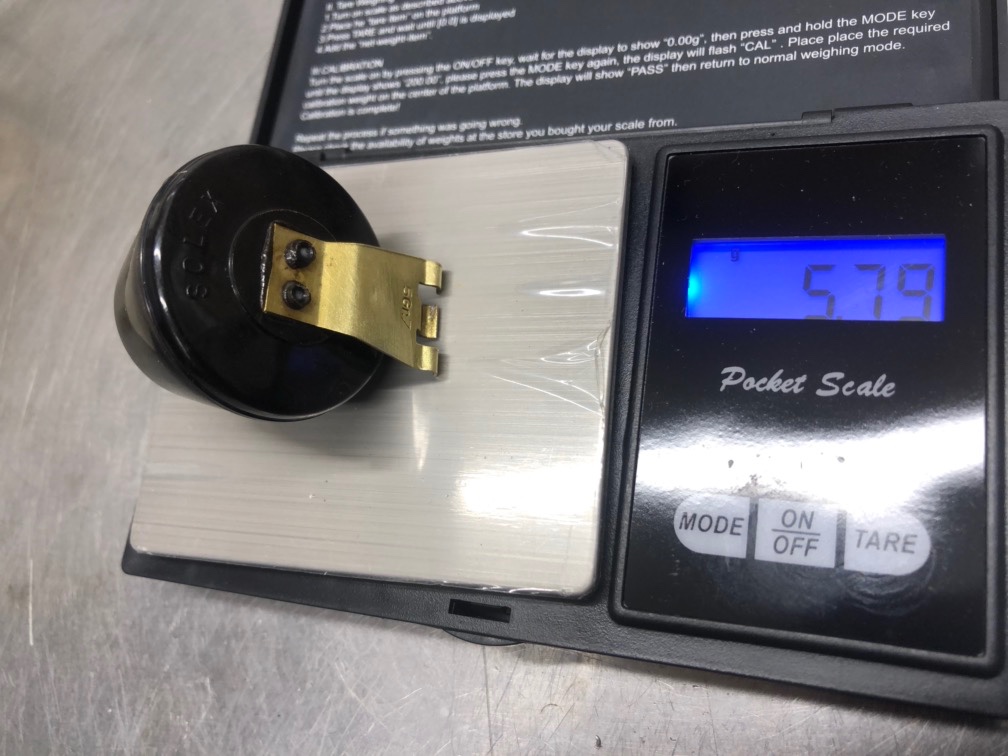

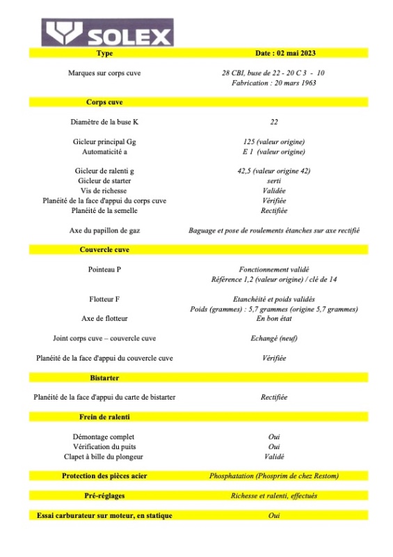

J'ai oublié d'ajouter sa fiche de travaux !
- Messages : 9624
Merci pour lui. Ton travail est toujours aussi magnifique.

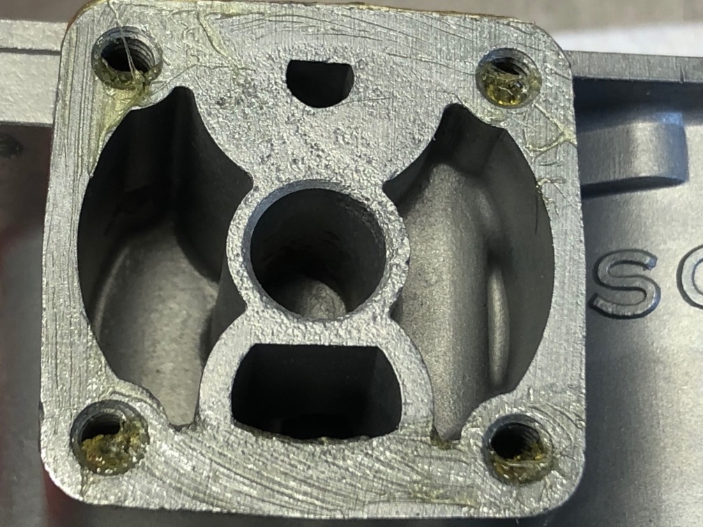

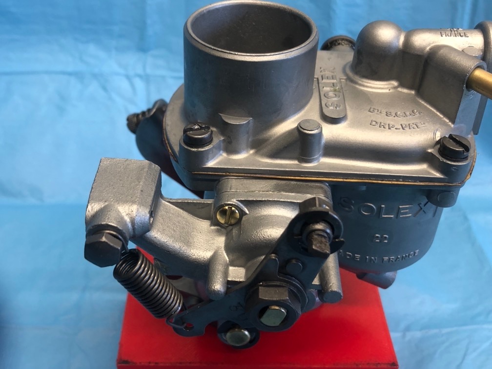

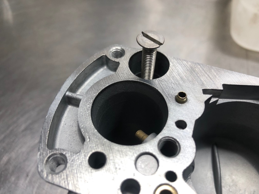

Bon, la vie n'est pas un long fleuve tranquille ...
Ce carbu est beau de loin mais loin d'être beau car il ratatouille au ralenti.
Je crains un souci dans la buse (usure) et donc fuite de gaz contournant le papillon ...
Je vais changer de corps-cuve ...
PS : sur 4 carbus essayés cet aprem, 3 ne vont pas ... Faut s'accrocher parfois ....

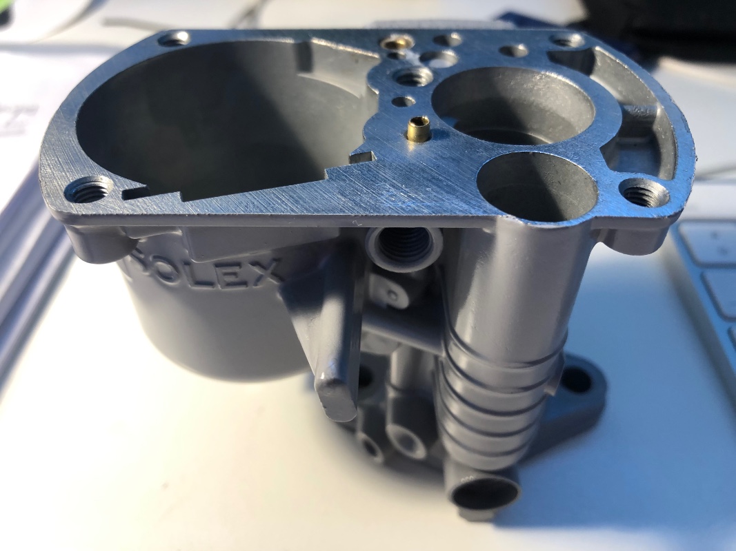

Re: Un carbu 2cv 28 CBI pour dépanner notre ami ...

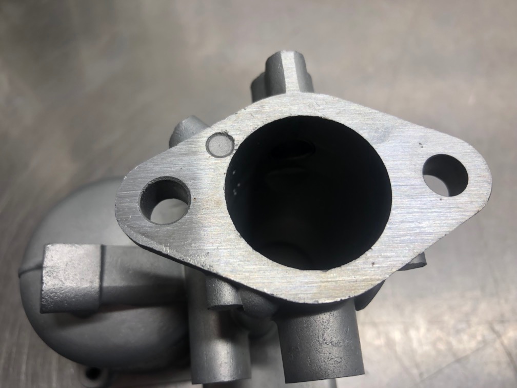

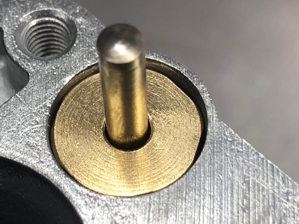

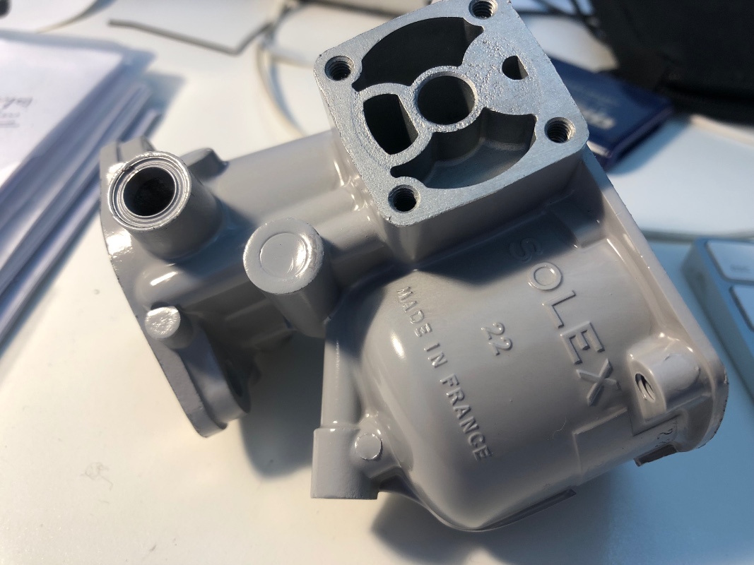

Hi,
corps-cuve nettoyé, microbillé, validé, rectifié, alésé et remonté !
Carbu prêt pour l'essai de mardi prochain !
PS : c'est un corps-cuve spécial : il y a une erreur de la part de Solex !!! Rarissime ... Les photos, c'est tout à l'heure !

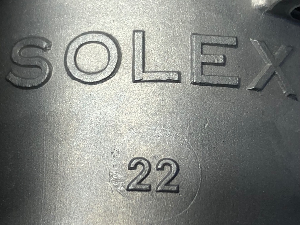

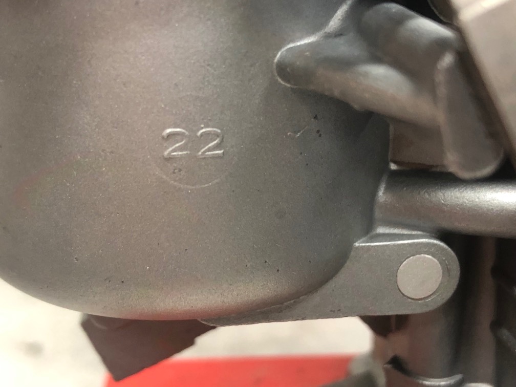

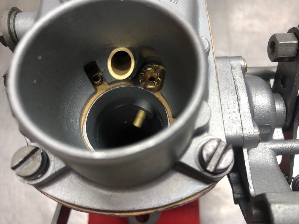

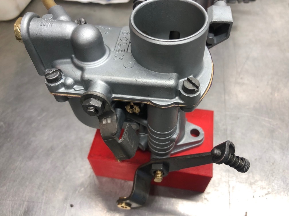

Bon, des news après le changement de corps-cuve !
Bref, prêt pour l'essai, la semaine prochaine.
Ce carbu est inhabituel car c'est un 28 CBI (diamètre de la buse au niveau de la semelle), avec une buse de 22 (de fonderie sur le corps-cuve) et il est gravé 26 CBI.
Or, il n'y a jamais eu de 26 CBI, avec une buse de 22 ... Et la semelle fait bien 28 mm ...
Une erreur de Solex ?

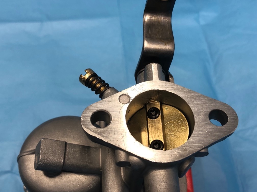

Oui, oui, bien sûr !!!
Maintenant la mauvaise nouvelle pour notre ami, c'est que son prix est devenu comme celui des Méhari : statosphérique ...
PS : même pas vrai !
PS 2 : pour l'état, faut qu'il roule, ce carbu !!!
J'ai essayé just for fun, car j'avais trop de peinture mélangée, un corps-cuve couleur RAL Gris Signal (c'est d'ailleurs le corps-cuve précédemment monté, maintenant inutilisable ...) Cela rend pas mal aussi ...

Oui cette couleur de peinture, je suppose époxy, lui sied bien à ce carbu . Ne crains tu pas qu'à la longue avec l'essence et la chaleur autour elle ne s'écaille ?
- Lolodubalaou
- Messages : 1997
Hi, lucky40,
c'est de la PU bicomposant, donc à priori solide et résistante aux hydrocarbures .
Maintenant, vu les conditions de travail du carbu, effectivement, ce ne sont pas les meilleures ...
Enfin, c'est surtout pour voir le rendu et puis si un forumeur désire un carbu Jaune Mimosa ou Rouge Saignant, il pourra l'avoir !!!

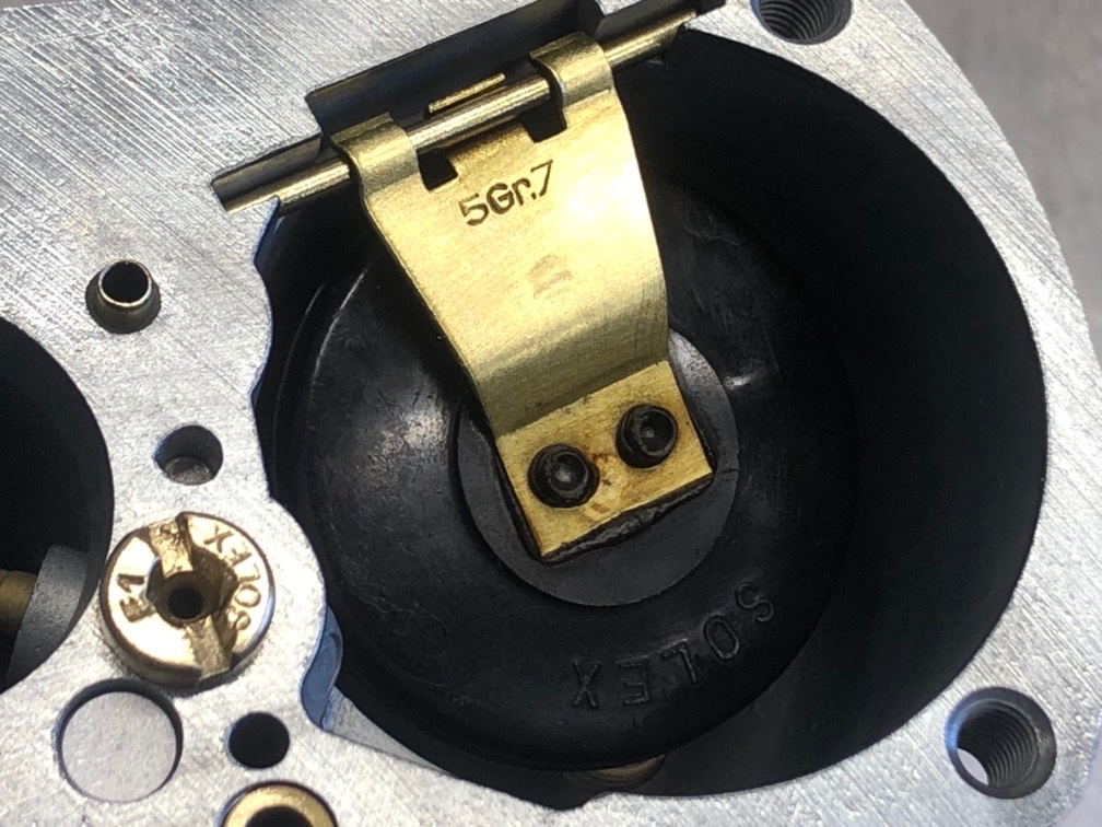

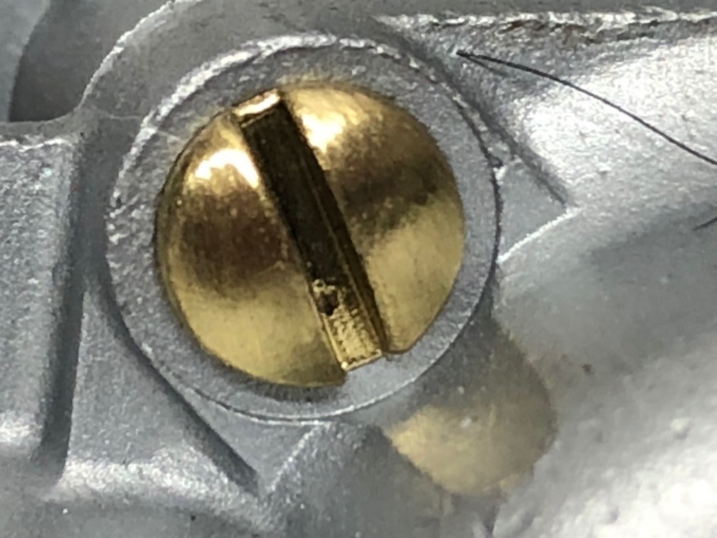

Bon, changement de cuve, salutaire !
essai parfaitement concluant !!!
Et hop, un de plus qui fonctionne !
