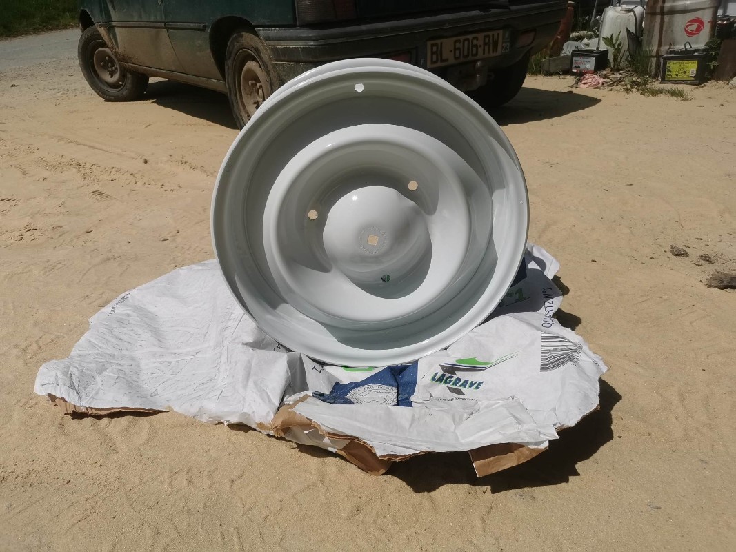

aujourd'hui sablage des pares chocs et des jantes
mis en apprêt garnissant des pares chocs
et mise en peinture des jantes blanc glacier 369 référence Renault oui oui de la peinture réf Renault sur une Citroën

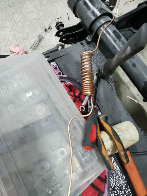

remontage de pot de suspension sur le châssis
j'ai fait un modif par rapport a l'origine car sans cette modification impossible que les soufflets des tiges tiens donc j'ai mis 2 grosses rondelles percé au diamètre sur chaque cotées de pots comme çà je récupère un peu de marge pour les soufflets et je trouve que ca tiens mieux aussi au début c'est monter le premier sans mais j arrivée a tourné le pot sans forcé maintenant il tourne plus

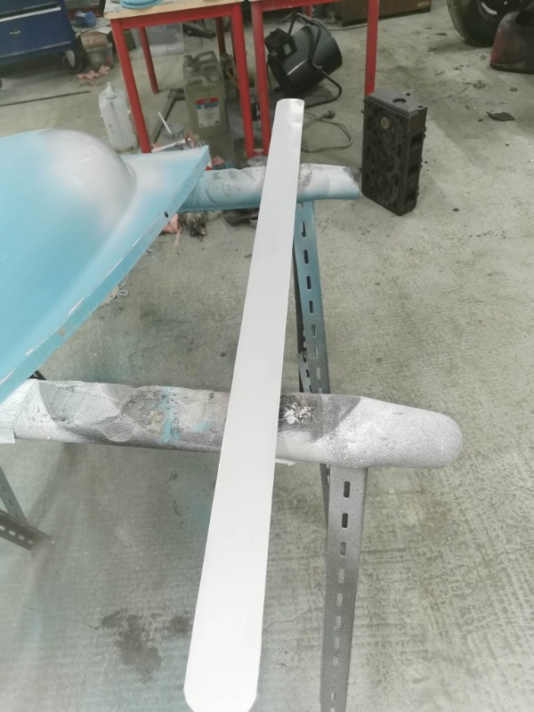

ponçage des pare choc qui été en apprêt garnissant et peinture
ponçage de la barre des phares et peinture

et une photo d'un jante pour voir le rendu en blanc

aujourd'hui ponçage du capot d'une aile ar et du volet d'air donner par mon ami Eric 13190 ( encore merci Eric ) et mis en apprêt garnissant
