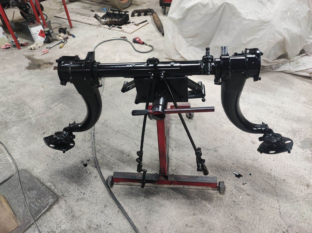

salut
aujourd'hui finir l'autre pot de suspension j'ai reçu la pièce hier soudure meulage est mis en anti gravillon des deux et peinture
sablage de l'essieu avant et mis en peinture et mise en place
ponçage des plastiques intérieur de porte tour de compteur et tableau de bord mis en primaire plastique de chez ecar ref EF 100
et mise en peinture noir bleuté
voila

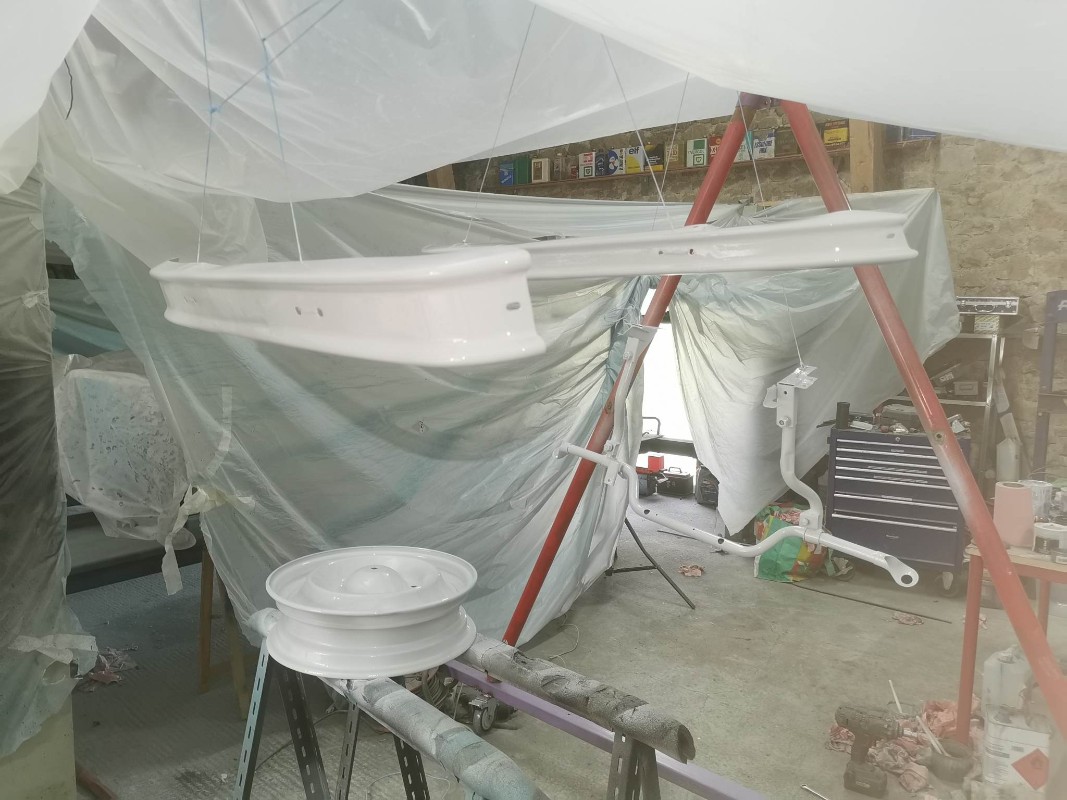

Re: restauration 2cv6
salut
aujourd'hui sablage des pares chocs et des jantes
mis en apprêt garnissant des pares chocs
et mise en peinture des jantes blanc glacier 369 référence Renault oui oui de la peinture réf Renault sur une Citroën
sur une photos on va pas bien manque de lumière j'en refait une demain
salut a toutes et tous
aujourd'hui
remontage de pot de suspension sur le châssis
j'ai fait un modif par rapport a l'origine car sans cette modification impossible que les soufflets des tiges tiens donc j'ai mis 2 grosses rondelles percé au diamètre sur chaque cotées de pots comme çà je récupère un peu de marge pour les soufflets et je trouve que ca tiens mieux aussi au début c'est monter le premier sans mais j arrivée a tourné le pot sans forcé maintenant il tourne plus
ponçage des pare choc qui été en apprêt garnissant et peinture
ponçage de la barre des phares et peinture
nettoyage des écrous de roue qui ne me convenez pas alors je l'ai est sablé j'ai pas la photo et mis en peinture
démontage de la culasse du 423 ( vous vous en foutée je suppose mais c'est pour que vous évitiez de me dire ta fait que çà aujourd'hui
et une photo d'un jante pour voir le rendu en blanc
aujourd'hui

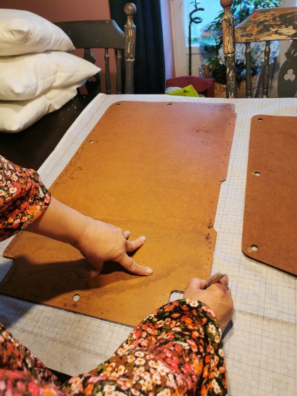

bonjour
aujourd'hui repos enfin presque
traçage des panneau et découpe acheter chez Leroy concon pour les panneaux de porte
découpe de la ouate acheter chez mondial culcul
assemblage des panneau de porte
et traçage est découpe des intérieur de la 2cv avec le seul morceau que j'ai pour info dame bea la repassé avant de sans servir pour patron reste plus qu'a coudre çà mais la c'est dame Bea qui gère elle veut pas que je touche a çà surjeteuse elle a peur que je lui greffe un turbo (pourtant quand elle est en panne j'ai le droit de la touché ) lol
voila les morts
ce qui me suivent sans ce manifesté comprendrons

c'est quel matériau de chez leroy ,et quelle épaisseur?

Nono, tu peux me donner les dimensions des panneaux?
L'ancien proprio a mis les grands + les bandeaux plastiques, ça fait moyen.
Bravo à Mme Béa
Bravo à Mme Béa
- nono23
- Deuchiste confirmé
- Messages : 419
- Enregistré le : 26 févr. 2023, 13:26
- Ma deuche : 2cv6
- Date de naissance : 12 janv. 1969
- Localisation : 23190
prédécoupé fibre dure épaisseur 3.2 mm
il te faut 2 fois 60x80 cm
et 1 fois 60x120 cm
et molleton vlisseline p140 2m x 1.2m chez mondial
agrafe 4mm
NONO23

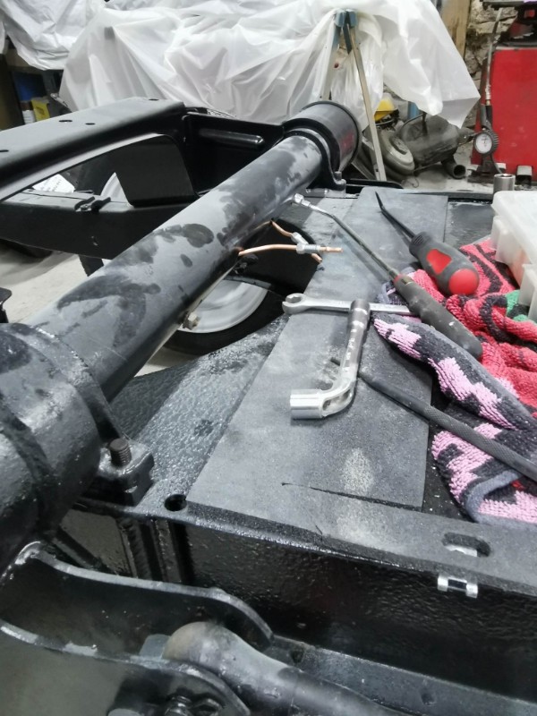

salut aujourdui
cours contre la montre car dpd est un livreur de merde
donc monté a gueret en 35 mn avec le trafic car impossible de ce faire livré les colis 54 min (54,0 km) le temps normale pour y aller
je t'explique pas un vrai rallye
et a dpd guéret la guerre j'ai failli les baffer voir pire
enfin bref récupéré les colis pneus frein complet écrous d essieus et amortisseurs ecrous d essieux ect ect plus divers pièces
cette après midi fixation essieux avant arrière, freins complet arrières ,et tuyaux de frein arrière , amortisseurs arrières et avant et 2 pneus voila
pour infos
j'ai un appareil fait en 3 d par le fils de mon pote pour régler les freins arrière excentrique tr
pneus acheter chez 1001 pneu

Petite question que je me pose à chaque fois que je vois ces canalisations de freins : quel est l'intérêt de cette spirale et toutes ces courbes faites au tuyaux ?
pour ta question je pense que c'est pour pas que le liquide de frein chauffe pas vue le débit qui est vraiment petit mais après ce n'est que mon avis mais beaucoup de vielles voiture avait un peu ce système je pense a çà mais malheureusement mon père n'étant plus la il aurais eu la réponse donc je pense que c'est pour çà système pour refroidir le liquide pour qui soit efficace
