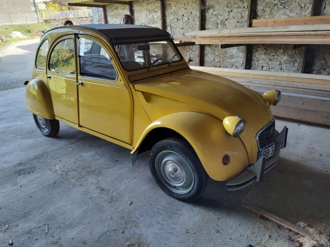

Bonjour à tous et merci de m'accueillir !
J'ai découvert forum 2cv et vraiment, bravo pour la qualité des échanges, des informations et la bonne humeur qui en ressort.
J'ai eu envie de vous rejoindre après l'achat de ma 2cv4 spécial de 1979. Ça faisait beaucoup de temps que j'en rêvais... Et après avoir cherché un peu partout en France..... Je l'ai trouvée à 300m de chez moi il y a quelques semaines !
J'adore la couleur. La carrosserie est pas mal, je dois néanmoins refaire un plancher (qui avait été refait il y a 10 ans, mais n'est plus conforme aujourd'hui).
J'aimerais aussi changer le moteur et mettre un 602cm3, car j'habite à 700m d'altitude.... Et je pense que ce sera plus confortable.
En passant refaire la sellerie avec ce qui se faisait à l'époque.
Je souhaite l'utiliser au quotidien dans le secteur. Un vrai plaisir depuis quelques semaines déjà.
Les travaux, j'ai prévu de les faire avec ma fille de 16 ans que ça amuse beaucoup.
Démonter la 2cv pour refaire un plancher tout d'abord. Et trouver un moteur que je referai avant de remplacer l'existant. Je ne sais pas bien où le trouver pour l'instant, ni encore comment faire ....
J'ai acheté pour l'instant la RTA, "réparer et restaurer votre 2cv" de Porter, "réfection moteur 435 et 602" collection Gazoline... Bref je me documente, je lis, mais cela ne suffira pas.
Le projet commence, et dans le même temps le plaisir de rouler avec la 2cv! Quel bonheur !
A très bientôt
Philippe

Bonsoir et bienvenue dans le monde magique de la 2CV, tu a trouvé le bonheur à 300 m de chez toi bravo, tu trouveras ici toutes les réponses à tes questions, mais dans le bon salon

que d'enthousiasme, bravo.En effet voilà une belle jaune, il n'y a pas a dire, dans les années 70, on osait les couleur flashy.
N'hésite pas à poster dans le bon salon et bien te renseigner sur les différents travaux que tu veux entreprendre.
Bonne bricole et bonne route au volant de ta deudeuche.
Un petit coucou à ta fille qui a pratiquement le même âge que la mienne qui adore aussi ma titine

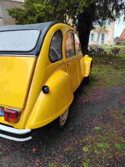

Bienvenue à la jaune mimosa.
La couleur me rappel quelque chose
Cette couleur est assez rare puisqu'elle n'a été utilisé que pendant 2 ans pour les millésimes 1979 et 1980.
ce sont 4 2cv jaune mimosa qui ont servis pour le film James Bond, mais les autos de la série spéciale qui est sortie après le film, n'était plus en jaune mimosa, mais en Jaune Hélios, qui a également servis de base pour les série charleston jaune et noir.
Mettre un moteur 602 te seras plus utile, surtout en montagne avec la boite courte des 2cv4, mais légalement ça ne passe pas.
En effet, une 2cv4 fait 2cv fiscaux et une 2cv6 fait 3cv fiscaux.
Après, c'est vrai qu'il faut s'y connaitre un peu pour reconnaitre un 602 d'un 435 cm3, donc......

Magnifique ce jaune !! Belle route avec, elle est superbe.

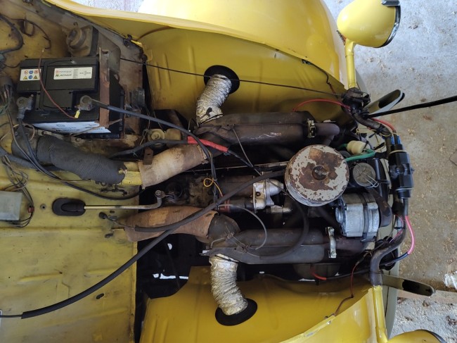

Elle est sympa et présente bien avec ce joli mimosa.

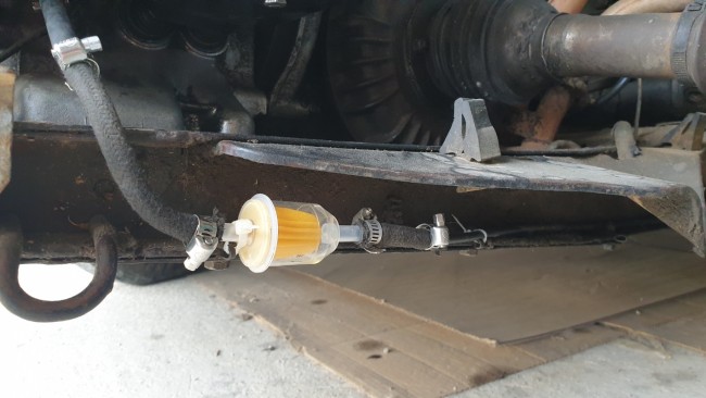

Bon, ton filtre a essence doit être placé avant la pompe à essence pour qu'il puisse la protéger. L'emplacement se trouve le long du châssis en regard de la roue gauche. Je reste un peu circonspect sur ta boîte à air, il me semble que tu devrais avoir ce modèle Après c'est bien un 435cm3, les boîte à chauffage spécifique montées en "parallèle", l'alternateur et certainement l'absence de filtre à huile.
Une bien belle 2cv4.
Belle acquisition.

Je confirme, c'est une boite à air pour 425 cm3 et non pour 435 cm3.
Mais comme les boite à air sont toutes compatible, c'est plus pour le respect de l'origine que c'est discutable.

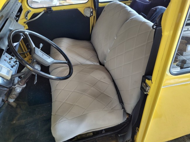

Belle 2CV, ton intérieur est propre, tu a des housses de charleston ,par contre tes phares sont mal réglé, éclairage bas, pense aussi à changer tes manchons de chauffage, mais elle présente bien,

La question bête de Éric, cela n'influe t'il pas sur le gavage en air du carburateur? Et de son fonctionnement?
C'est connu, vu la puissance phénoménale délivrée, c'est peut-être important

Bienvenue Blankask.
Jolie 2cv Spécial dans cette couleur.
Nous avons aussi ce modèle de 1979 en beige Nevada (AC074).
Pour être sûr de la teinte, tu dois avoir une rondelle en alu (à côté de la plaque constructeur) indiquant AC333 pour du jaune mimosa.
Pour ce qui est du moteur, c'est sûr que mettre un 602cm3 cela va améliorer mais, attention, ce n'est pas légal.

Non, les sections des orifices sont identique, donc pas de soucis.

Merci beaucoup pour vos retours et votre accueil ! C'est chouette!
J'ai noté les informations sur la couleur jaune mimosa AC 333, rare car que de 1979 à 1980. J'ai retrouvé la séquence du James Bond avec Roger Moore et Carole Bouquet https://youtu.be/-TF8z7h1lhQ
; J'ai pris note aussi de la boîte à air de 425 ; l'emplacement inadéquat du filtre à essence ; la légalité du changement de moteur en 602cm3 -mais que seul les spécialistes peuvent constater ; les phares à régler (je vais voir d'ailleurs si je trouve des led "chaudes") ; les manchons de chauffage à changer

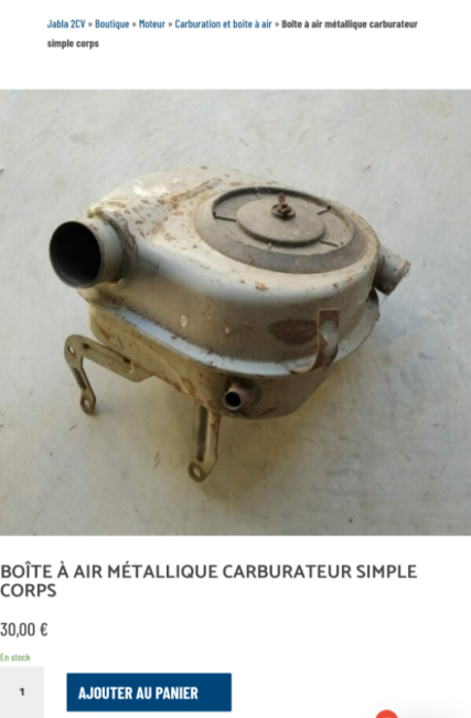

Je suis en train de regarder comment refaire mon moteur, en gardant le 435cm3 et en associant un "kit powertube" de chez Burton
Tu m'avais dit que je n'avais pas la bonne boîte à air. La photo du tiens semble être celle qui correspond à mon moteur et la voiture (aya2 de 1979). Mais.... Les boîtes en ventes chez MCC, Burton, etc. Sont uniquement des modèles nouveaux pour 2cv 6 plus tardives.
Tu sais où en trouver ?

Salut @blankask , tu en trouveras pas neuve, il faut en dénicher une et la rénover.

Je vais chercher le modèle d'occasion. Si j'en trouve un qui lui ressemble, ça doit être le bon ou il y a eu plusieurs modèles avec le même "look"??

J'ai trouvé ce modèle à 30€ sur le site Jabla

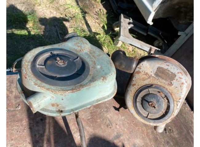

Ça m'a l'air de correspondre
Par contre je me demande comment la monter, car aujourd'hui avec la boîte directement posée sur le carbu je n'ai pas de manchon... Et elle est juste posée....

Ou pour 20€ sur le bon coin. Si c'est tous les mêmes.... Juste a vérifier : il y a bien 3 pattes?

3 pattes pour une 2 pattes ...?

Ence sui concerne la boîte, c'est celle qui est sur la première photo.
La mienne à la pate gauche cassée.
