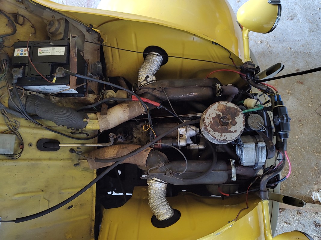

Bonsoir, peux-tu nous mettre d'autres photos, interieur ,moteur, avant et arrière, ont la vu uniquement de côté

Elle est sympa et présente bien avec ce joli mimosa.
Bon, ton filtre a essence doit être placé avant la pompe à essence pour qu'il puisse la protéger. L'emplacement se trouve le long du châssis en regard de la roue gauche. Je reste un peu circonspect sur ta boîte à air, il me semble que tu devrais avoir ce modèle Après c'est bien un 435cm3, les boîte à chauffage spécifique montées en "parallèle", l'alternateur et certainement l'absence de filtre à huile.
Une bien belle 2cv4.
Belle acquisition.

Re: Une belle 2cv AZKB de 1979
Je confirme, c'est une boite à air pour 425 cm3 et non pour 435 cm3.
Mais comme les boite à air sont toutes compatible, c'est plus pour le respect de l'origine que c'est discutable.

La question bête de Éric, cela n'influe t'il pas sur le gavage en air du carburateur? Et de son fonctionnement?
C'est connu, vu la puissance phénoménale délivrée, c'est peut-être important
Non, les sections des orifices sont identique, donc pas de soucis.

Merci beaucoup pour vos retours et votre accueil ! C'est chouette!
J'ai noté les informations sur la couleur jaune mimosa AC 333, rare car que de 1979 à 1980. J'ai retrouvé la séquence du James Bond avec Roger Moore et Carole Bouquet https://youtu.be/-TF8z7h1lhQ
; J'ai pris note aussi de la boîte à air de 425 ; l'emplacement inadéquat du filtre à essence ; la légalité du changement de moteur en 602cm3 -mais que seul les spécialistes peuvent constater ; les phares à régler (je vais voir d'ailleurs si je trouve des led "chaudes") ; les manchons de chauffage à changer

J'ai trouvé ce modèle à 30€ sur le site Jabla
Ça m'a l'air de correspondre
Par contre je me demande comment la monter, car aujourd'hui avec la boîte directement posée sur le carbu je n'ai pas de manchon... Et elle est juste posée....

Ou pour 20€ sur le bon coin. Si c'est tous les mêmes.... Juste a vérifier : il y a bien 3 pattes?

3 pattes pour une 2 pattes ...?

Ence sui concerne la boîte, c'est celle qui est sur la première photo.
La mienne à la pate gauche cassée.
