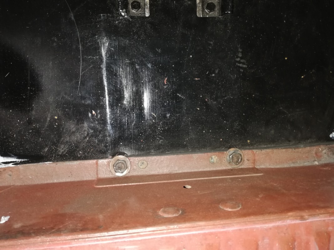

Juste un mot pour dire qu'enfin j'ai entièrement solidarisé la caisse de l'AK sur son châssis, et j'ai compté pas moins de 35 boulons au total de 7 x 100 et les deux de 12 qui doivent servir à maintenir les attaches de ceintures de sécurité je suppose :

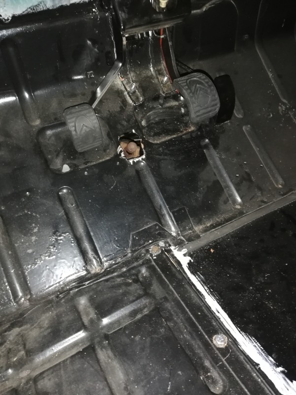

Demain je m'attaque au remontage du pédalier et du maître cylindre...Je suppute que ça ne va pas être une partie de plaisir avec toutes les pièces à faire coïncider avec les trous des boulons...

Jean-Marc, d'origine le support de pédalier est collé/vissé à la caisse.
Ensuite, il faut passé le maitre cylindre par l'intérieure.
Et si en plus tu changes, comme moi le joint entre pédalier et son support, ..... bon courage.
J'ai était obligé de m'aider d' un cric hydraulique pour que ça rentre.

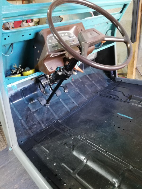

J'ai remonté le pédalier et son support . Cela a été plus facile que je pensais...Bon il m'a fallu quand même faire un ajustage à cause du plancher pédale dont les deux trous du support de MC ne coïncidaient pas...j'ai percé deux trous de 7, 1cm plus bas sur le support lui même ( en bleu pétrel).

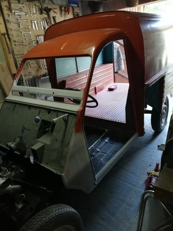

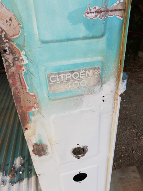

Voilà quelques photos de la "Bleuette" qui pour le moment devrait s'appeler la "Grisette"

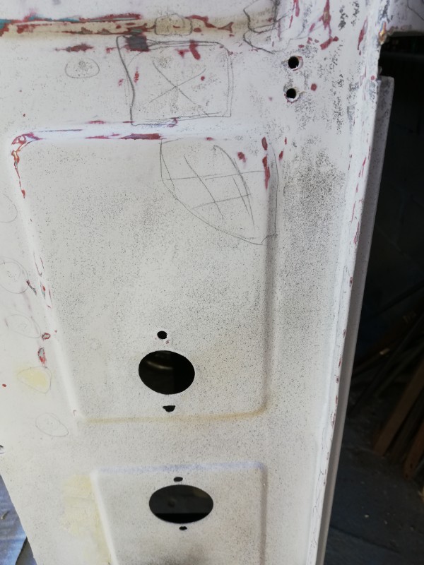

Beaucoup d'huile de coude... cette phase de préparation est pénible car on en voit jamais le bout...
Explications :
Après la préparation de la tôle, décapage total ou partiel suivant les endroits et la qualité de l'ancienne peinture j'ai passé un apprêt garnissant bi-composant de la marque Besa...c'est ce qu'on voit sur la caisse.
Je me suis attaqué à l'arrière de l'AK car c'est l'endroit le plus emmerdant, passez moi l'expression ! Il y a pas mal de reprises à faire ! et oui les arrières de fourgonnette souffrent pas mal en général...
ajouté à cela les soudures des deux parties latérales inférieures et le remplacement de la jupe arrière, ceci explique cela !
Ma méthode, qui est celle d'un autodidacte, c'est ponçage de l'apprêt à sec au 180, puis 320, puis 600...Entretemps, quand c'est nécessaire, masticages des parties à rattraper , puis peinture d'un apprêt gris de finition sur tout cela...la partie gauche en est à ce stade...la partie droite a été poncée comme dit et a reçu un mastic à base d'aluminium aussi solide que de l'étain ( selon la pub)...
Une fois poncé ce mastic, je passerai l'apprêt de finition puis je poncerai de nouveau au 800 à sec pour en terminer avec la préparation avant peinture ...
C'est un travail de titan !
Après voilà le moteur et l'intérieur partiellement remonté car dans l'attente de la peinture finale :

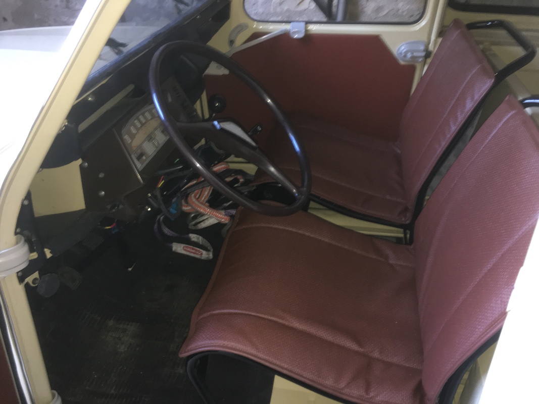

Une question que je me pose au sujet des sièges ?
Quand j'ai récupéré cette AK, les sièges d'origine avaient disparu, remplacés par des sièges provenant d'une autre voiture et fixés avec les moyens du bord...
J'ai trouvé des sièges pour AK 400, d'origine en super état, et je compte les remettre en place seulement je ne sais pas comment il faut les fixer ni avec quoi ? Faut il que je trouve des "rails" de fixation ?
Si vous pouviez me faire des photos de vos belles...
merci.

lucky40 a écrit : 08 avr. 2023, 20:31 J'ai trouvé des sièges pour AK 400, d'origine en super état, et je compte les remettre en place seulement je ne sais pas comment il faut les fixer ni avec quoi ? Faut il que je trouve des "rails" de fixation ?
merci.
Les sièges d'Ak n'ont pas de glissières donc pas de rails sur le plancher mais une tétine de chaque coté du siège à l'avant qui s'enclenche dans les trous du plancher latéral et du châssis , à l'arrière coté châssis est fixé une pièce métallique en forme de U ou vient s'incérer le tube du siège . Je te fais des photos demain matin .

Super Richard !
D'après ce que tu décris, mon AK a le même dispositif . Merci pour tes photos, ça m'aidera bien .
