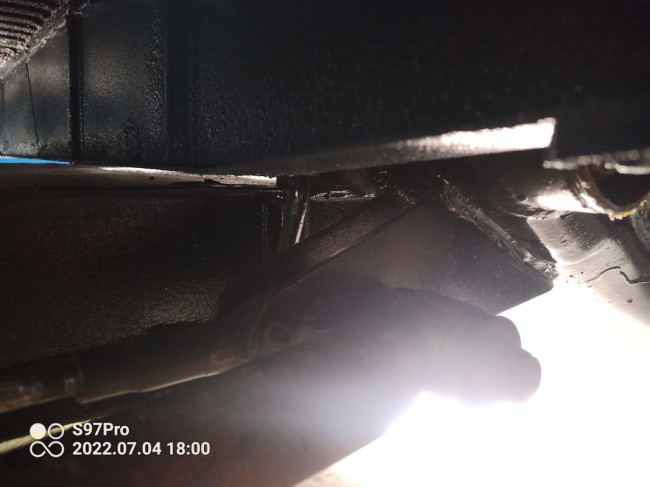

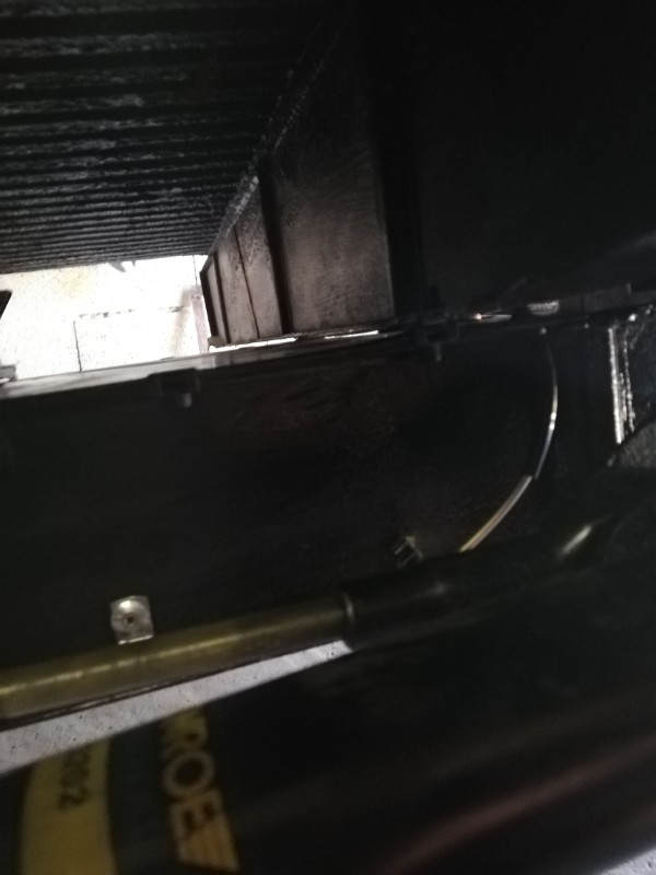

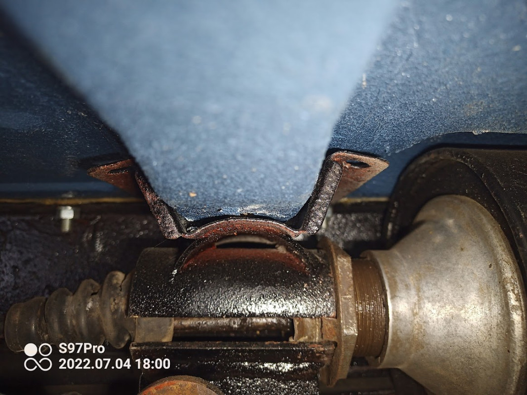

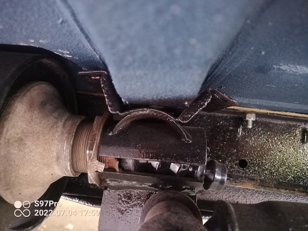

Comme prévu je t'envoie les photos des U ( bon d'accord j'ai 15 jours de retard :siffle: )
j'espère que ton assemblage c'est bien passé, moi j'étais tout seul, et crois moi ça été un grand moment de solitude :pense:
Par contre j'ai la traverse du milieu qui ce retrouve en l'air d'environ 6mm, je me rappelle plus malgré mes photos si,il y avait de entretoises à ce niveau.

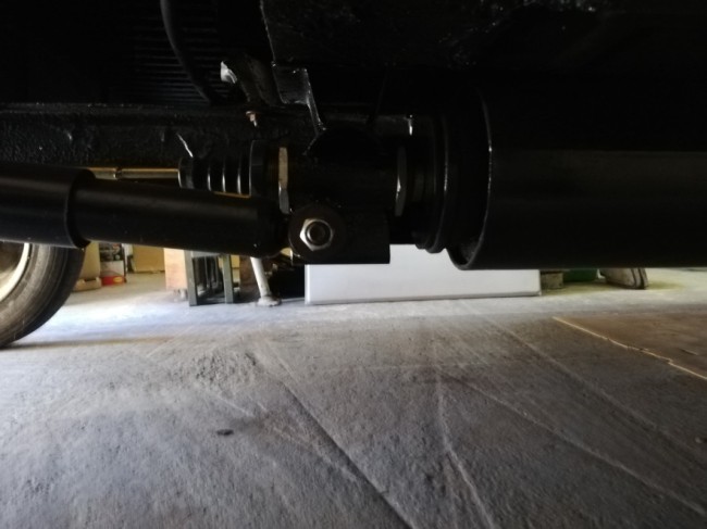

Merci Didou pour tes photos.
J'ai moi aussi un jeu d'environ 5 mm sous la traverse arrière, mais c'est avant mise en place des boulons qui devraient, normalement la faire coller au châssis. Je vais y glisser un joint souple avant de serrer.

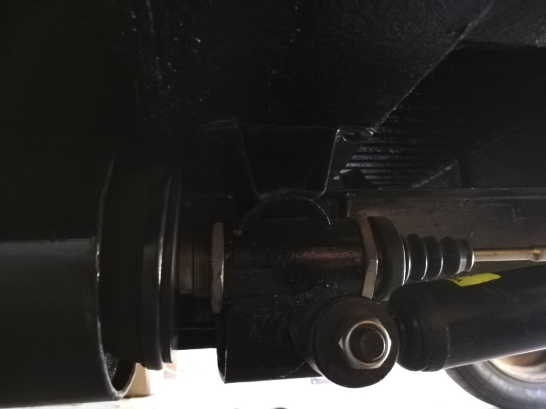

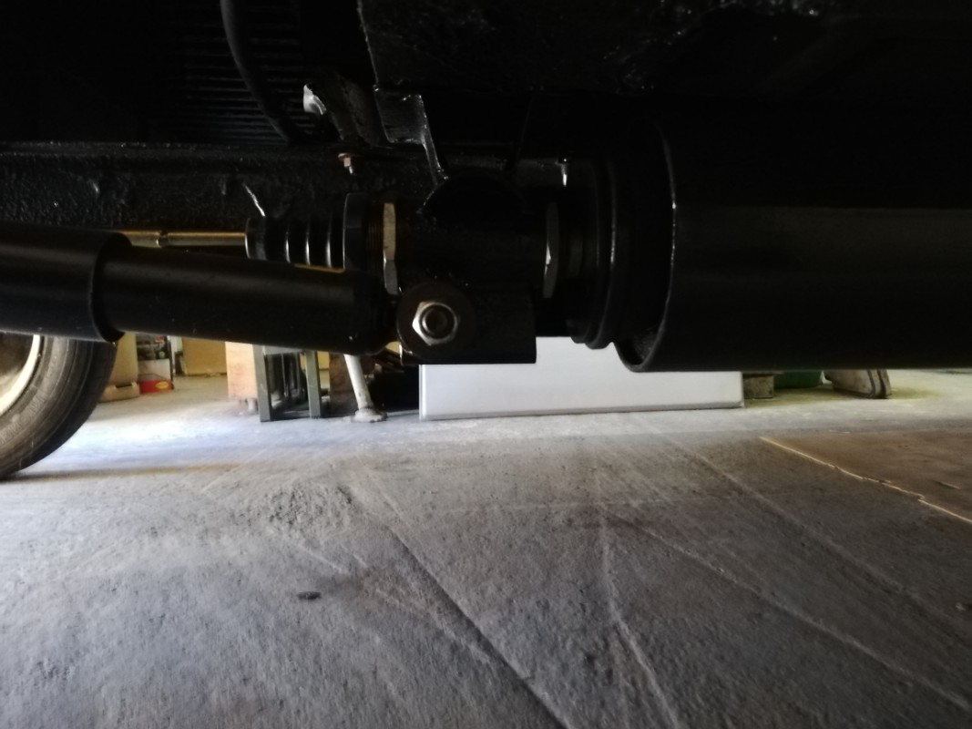

Par contre, ton montage des pots de suspension ne me semble pas correct, tu devrais avoir ça :
Mes "U" reposent sous la traverse et ne s'y encastrent pas , ils sont fixés par 4 boulons... ? Je suis surpris de ton montage ?

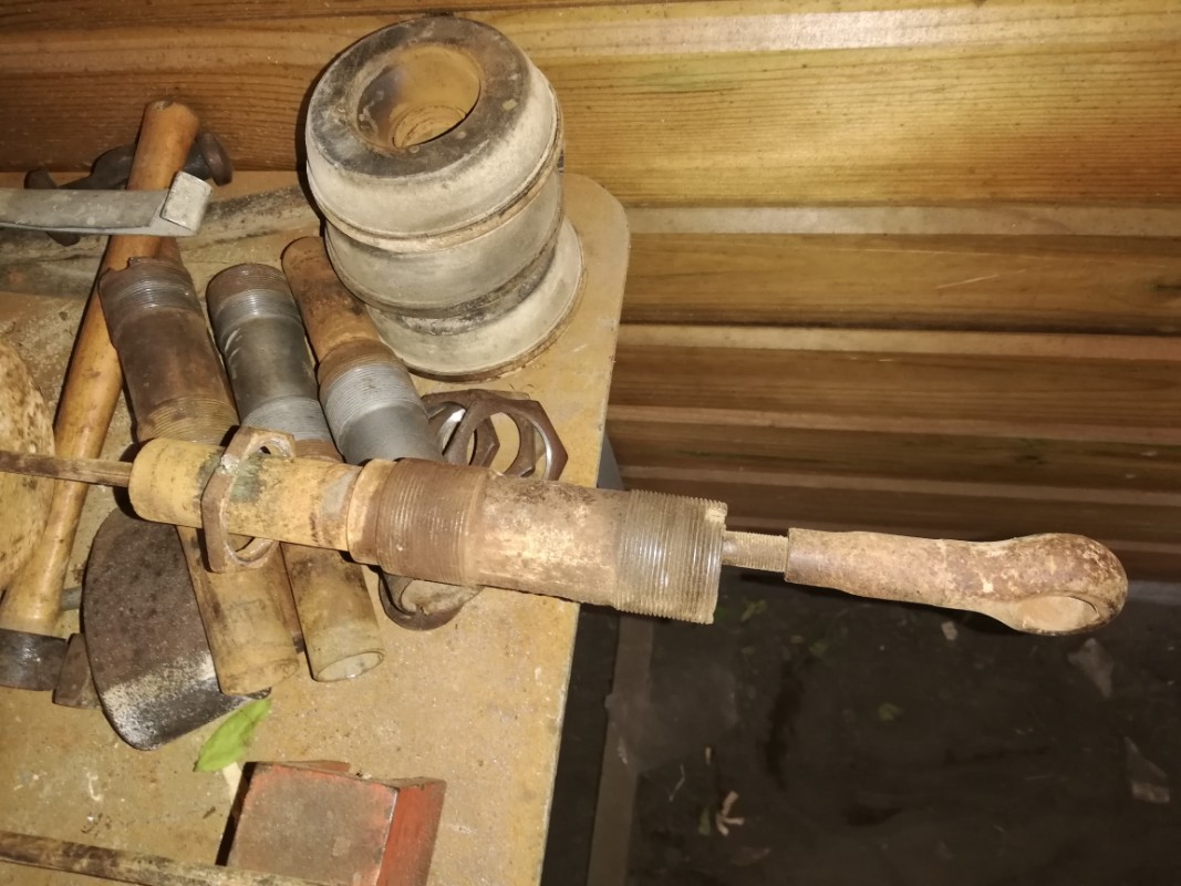

Voilà les supports de suspension d'origine (remplacés par des neufs) :
Socotel
Messages : 820
Message par Socotel »
Salut !
Je confirme, il devrait absolument y avoir un écrou de 46 de chaque côté du support châssis, pour tenir les embouts de pots de suspension…
Ne pas rouler comme ça !

Donc d'après ce que vous me dites toi et Luky c'est qu'il devait déjà me manquer des pièces sur les pots de suspension car ils étaient montés comme ça .
Je vais tout redémonter et je vous ferai une photo.

Y a t-il des embouts de réglages devant et derrière?
Messages : 3728
didou04 a écrit : 11 juil. 2022, 17:54 Y a t-il des embouts de réglages devant et derrière?
Il y a 4 embouts de réglages, 2 par pots , un à l'avant, et un à l'arrière de chaque pot de suspension, puis deux écrous de 50 un devant, un derrière chaque embout : regarde bien mes photos le montage est bien visible .
Cela te donne, 4 embouts supports de pot de suspension et 8 écrous de 50 pour pot de 130 mm..(46 c'est pour les pots de 110 mm)
Pour ce qui concerne l'écart sous la traverse dont on a parlé, après vissage des deux boulons latéraux elle n'est plus qu'à 2/3 mm du châssis, et c'est normal puisque ce sont les deux écrous cages qui l'empêchent de reposer entièrement sur le châssis, je vais mettre du mastic carrosserie entre les deux.

lucky40 a écrit : 11 juil. 2022, 21:12
Effectivement je n'ai pas les embouts de derrière et j'ai qu'un écrou.
Je sais pas ce que les anciens proprios en ont fait. Tu vends pas tes anciens par hasard :siffle:
