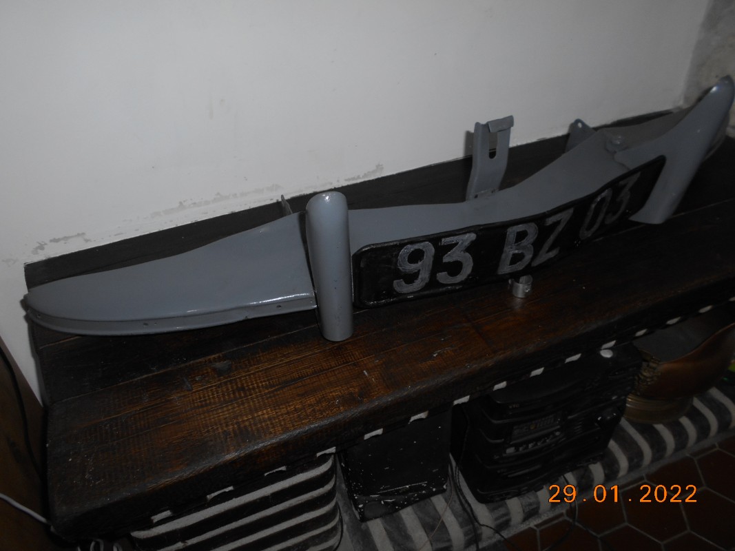

J'ai terminé le pare chocs...

Joli pare-chocs collector, tu emploies les méthodes (pochoir)qui allaient bien mais j'ai un doute pour le CT, la plaque sera-t-elle validée?

Pour le contrôle technique je verrai bien mais en principe une plaque peinte c'est ok sur une voiture de plus de 30 ans ...
Son seul défaut est d'être démontable...

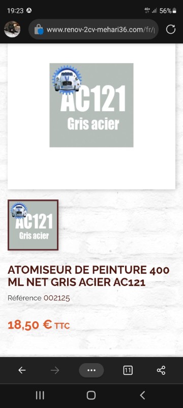

question de novice en la matière, où fait-on faire des bombes?

Soit chez un revendeur de pièces de 2cv
Soit chez des spécialistes
https://www.peinturevoiture.fr/148-teinte-constructeur
Il suffit d'avoir le code couleur voulu.

Oui pour ta réponse pour obtenir de l'AC 132. Cependant la teinte d'époque patinée est plus foncée et impossible de faire des retouches partielles qui ne se voient pas. J'ai fait faire des bombes chez un fabriquant de peintures qui prend un spectro pour analyser et refaire la même teinte.
C'est un fournisseur de carrosseries et autres garages qui refait des bombes à la teinte demandée et bien sur de la peinture en pots pour carrossiers.
Cela doit exister dans toutes les régions !
