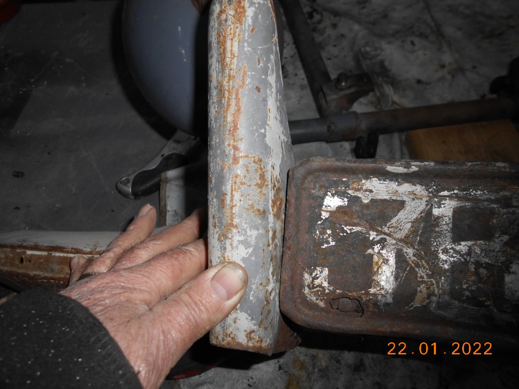

En haut le mien qui est devenus le sien et en dessous le sien qui est devenu le mien !! :clap:
Sur celui de 55 les bananes touchent pratiquement la plaque.
Si dessous celui d'après Décembre 60 qui se trouvait sur ma voiture ...
Là il y a vraiment du boulot pour tout remettre à peu près bien, même si j'ai prévu de la laisser dans un jus correct.

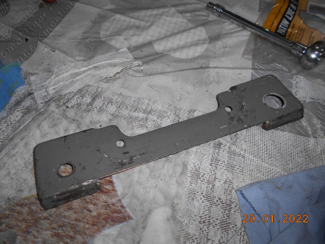

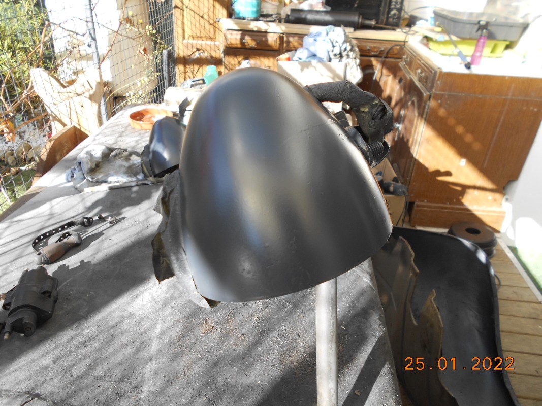

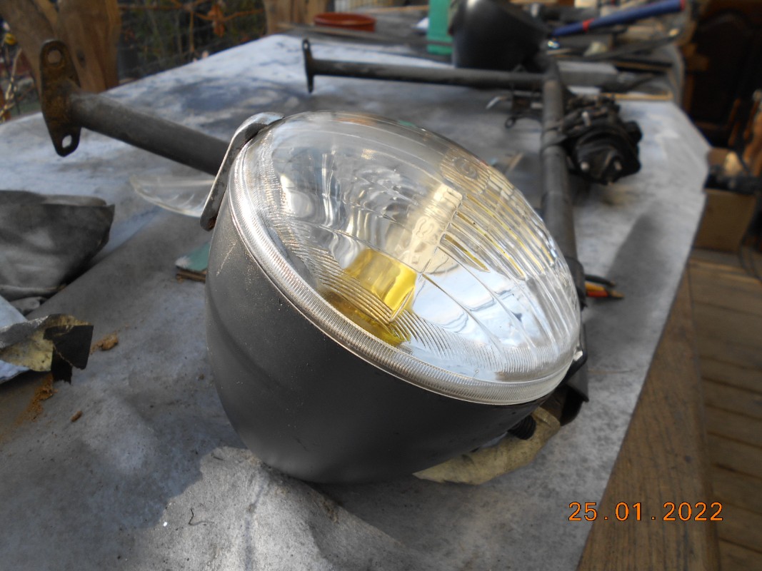

J'avance sur la dernière aile et le parechocs avant...
L'aile est superbe !!
Les phares aussi !!¨
Je me suis fait faire des bombes de peinture identiques à la teinte dont je ne connais pas la référence et c'est tellement bien fait qu'on ne voit pas les retouches ! En plus j'ai fait faire du satiné et c'est extra !!

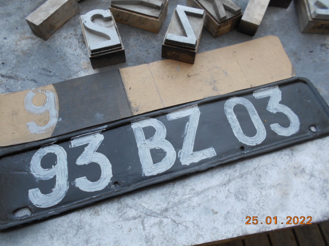

Quant au pare chocs est un peu redressé et j'ai réussi à démonter la plaque !! Plus qu'à m'appliquer avec mes tampons d'époque ! Mais il va falloir que je fasse un pochoir car je n'ai plus l'encre nécessaire !

J'ai travaillé un peu sur la plaque d'immat !!
Socotel

Attends, tes optiques, c'est une tuerie commenils sont beau, c'est plus que de la simple rénovation.

Moi, les optiques, elles me font baver, ça doit être l'âge...

Pas de mérite j'ai trouvé des réflecteurs neufs !!

C'est très difficile à trouver en effet !! Les Cibié 442X n'ont pas été produits très longtemps.
Les filles de Levallois en refabriquent il me semble, mais c'est en rupture en ce moment...
Sinon j'ai une paire de Marchal complets et tout neufs !
