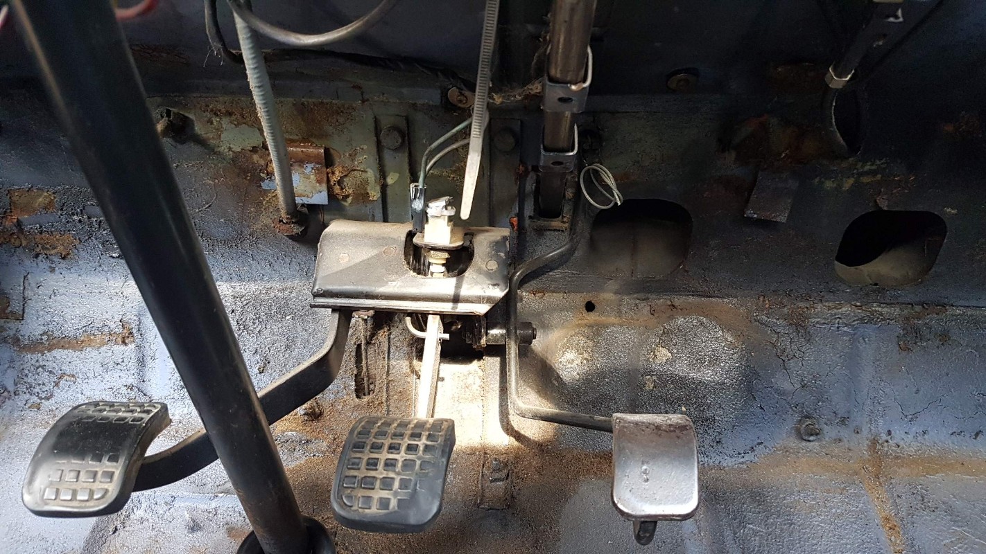

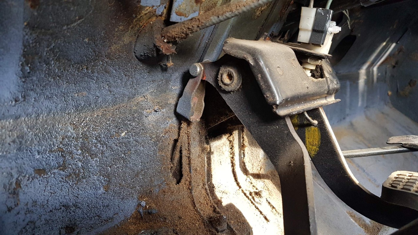

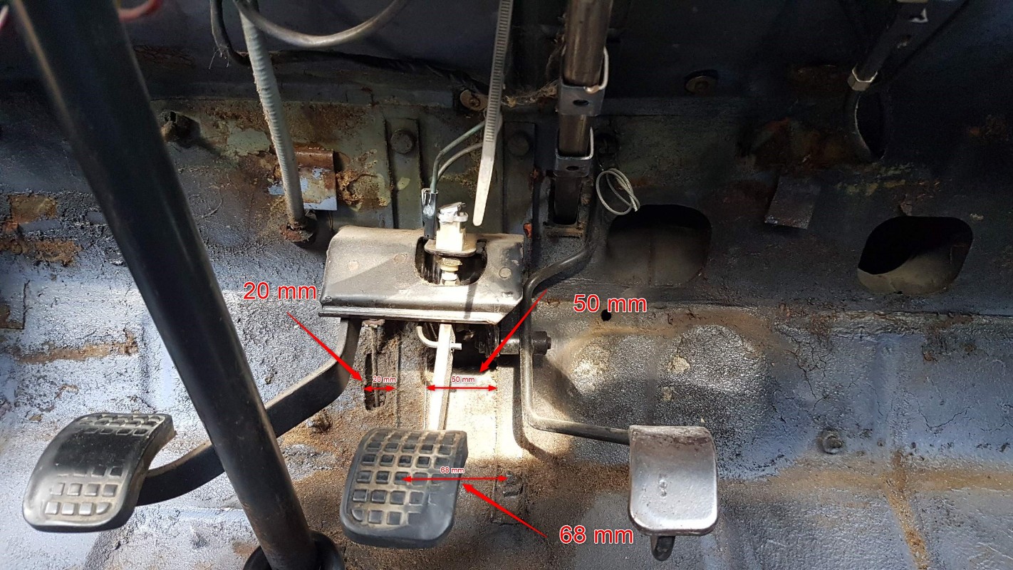

Je ne sais pas où je devrais percer très précisément, ni à quelle dimension...si quelqu'un pouvait me faire deux ou trois photos de son pédalier suspendu et me dire le diamètre de perçage , ça pourrait m'aider :salut: ...
Messages : 16431
Re: Plancher pédale de 2cv - orifice à gauche de l'emplacement du maitre cylindre ?
Si il te faut d'autre chose, demande !
Sachant que je ne peux rien prendre depuis le compartiment moteur, c'est trop mal foutu ...

Merci pour ces photos très parlantes !
Je vais les mettre dans ma photothèque spéciale AK ...je pense avoir tout comme info.
