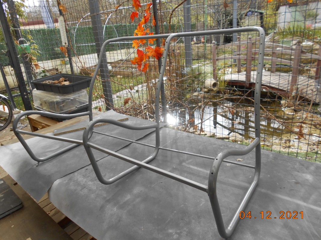

En ponçant le cadre de la banquette avant j'ai en effet trouvé du AC 132 sous le gris rosé... Les armatures on bien été repeintes à l'époque !
Messages : 1605
Re: Réfection 2cv AZ 1955
Du coup je lui ai redonné sa couleur d'origine !

Bonjour, bonne finition, c'est de la peinture en bombe
Messages : 1605
Oui mais ensuite j'applique un vernis lui aussi en bombe à deux composants avec durcisseur. Ca tient vraiment bien !!

denis56 a écrit : 04 déc. 2021, 17:43 Oui mais ensuite j'applique un vernis lui aussi en bombe à deux composants avec durcisseur. Ca tient vraiment bien !!
Du vernis 2K de chez peinturevoiture.com ??
J'ai fais un parechoc une fois en extérieur : un peu de vent, du coup ça partait un oeu en peau d'orange :pleurelarmes: . Je vois que de ton côté ça a l'air nickel ! Un conseil ??
Merci,
Messages : 1605
Banquette maintenue au chaud ainsi que la bombe avant de tout sortir. Je sors juste pour peindre et rentre tout ensuite pour finir le séchage.
En dessous de 20° la peinture fait de la peau d'orange... Donc l'hiver il faut faire attention si l'on a pas un local chauffé !
Sinon il faut un bon éclairage pour ne pas surcharger ou au contraire ne pas en mettre assez.
J'adore peindre à la bombe. Il faut aussi secouer très souvent !
Si il y a trop de vent je reporte le séance...

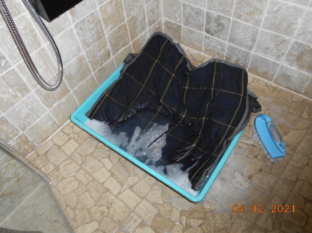

Pour ma part j'ai décidé d'essayer de récupérer les tissus de la banquette qui ne sont pas trop minables.
La facilité voudrait qu'on les passe à la machine, mais j'ai déjà détruit les arrières de cette manière !
Ils se sont déchirés dans la machine...
Alors je vais faire cela à la main et à la brosse !
J'ai de la chance car j'ai une grande douche à l'italienne. Je vais tout laisser tremper dans une caisse à chats, bosser sur le sol et tout rincer suspendu sur un traiteau..
C'est un peu long pour sécher, surtout en cette saison, mais j'espère que les couleurs vont un peu se raviver !
Ensuite repassage !!

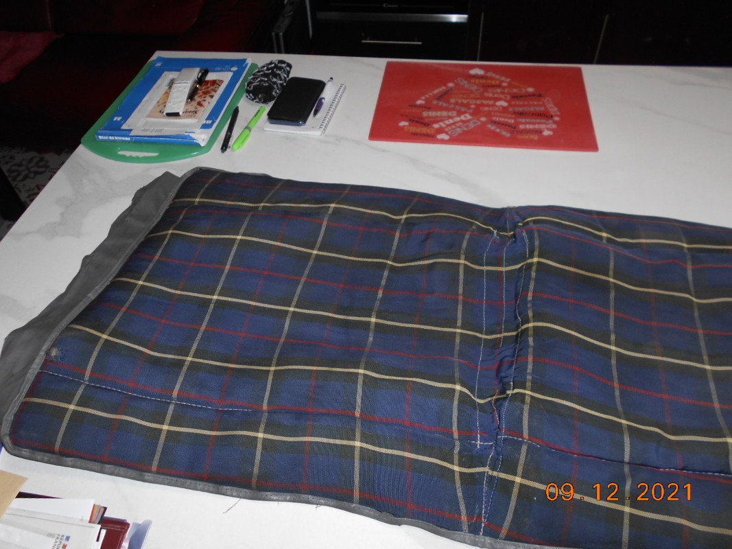

Les assises de sièges on mit trois jours à sécher. Le jus qui a coulé était AC 132 !!! J'ai donc compris l'expression rester dans son jus !!
Sinon l'état de ces assises qui ont sans doute 66 ans est plus que raisonnable. Certes les couleurs se sont délavées mais je ne desepère pas de les raviver. Il parait qu'avec de l'acétone on y parvient !
Sinon vous noterez que le dossier du siège est bien plus clair que l'assise.

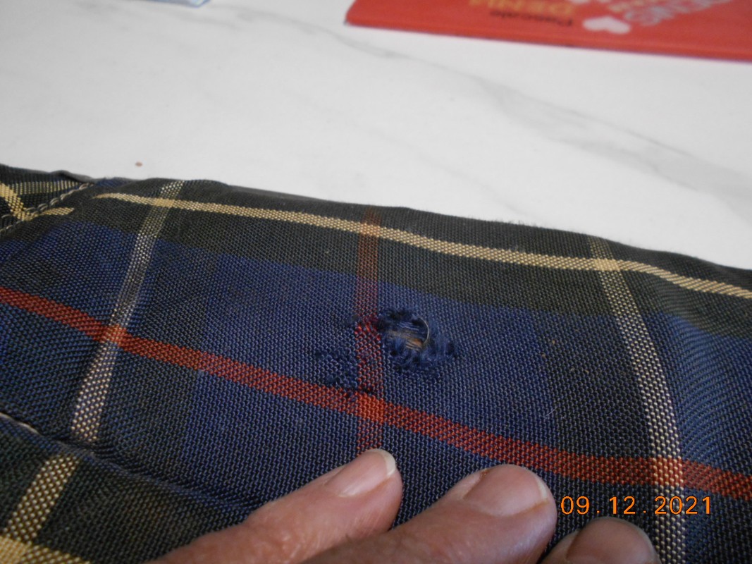

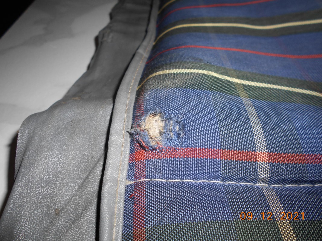

Par ailleurs deux ou trois accrocs que je vais faire reprendre et le galon qui s'est décousu à trois ou quatre endroits ...
Mais bon je pense que cela ne va pas jurer avec la banquette arrière toute neuve.

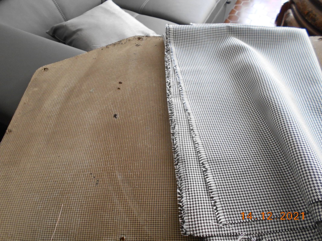

J'avais acheté le tissus pour refaire les panneaux avant. J'ai voulu comparer !!
Cela fait peur !!
