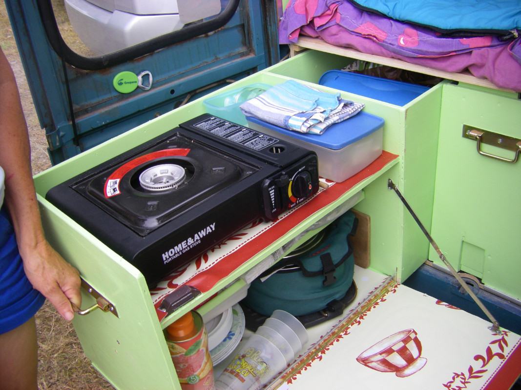

Une AK400, non, mais une Acadiane. Avantage elle mesure 20 cm de plus en longueur. C'est celle d'un copain à qui j'avais donné un coup de main pour la réalisation.
Pour le lit, un panneau d'aggloméré ou de contreplaqué monté sur des coffres, et pour l'allonger un peu vers l'avant, une extension fixée avec des charnières et qui se rabat sur le haut des sièges avant, qui eux se plient légèrement vers l'avant. Avec ces aménagements le lit fait deux mètres.
A l'arrière, sous la planche du lit, trois coffres sur roulettes qui peuvent être sortis. L'un une kichenette avec réchaud à gaz et ustensils, un autre, coffre simple, le troisième avec le frigo.

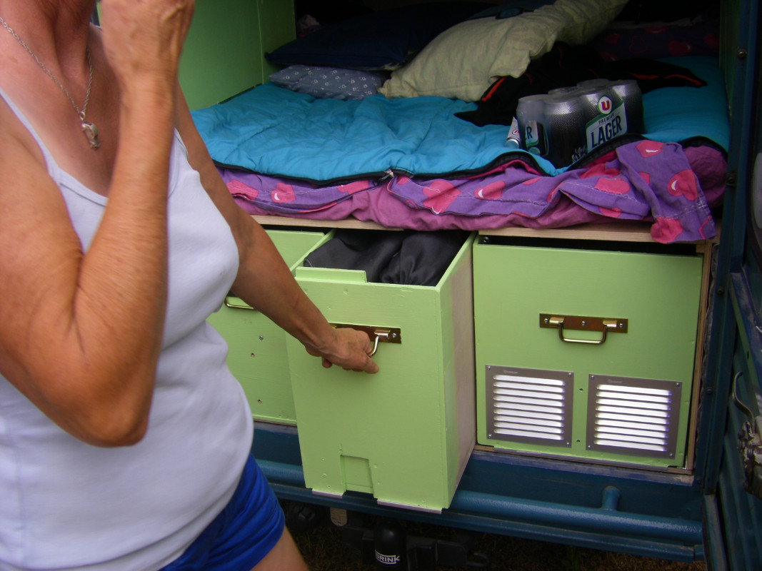

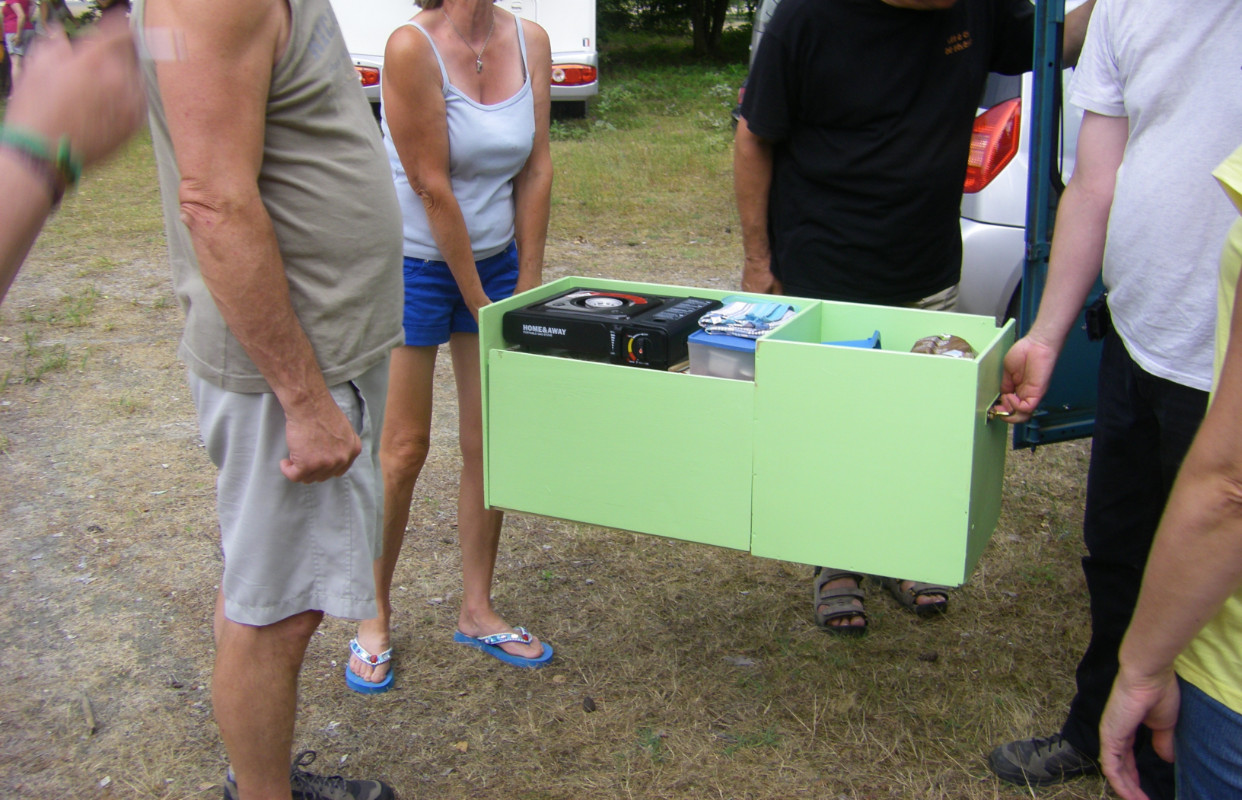

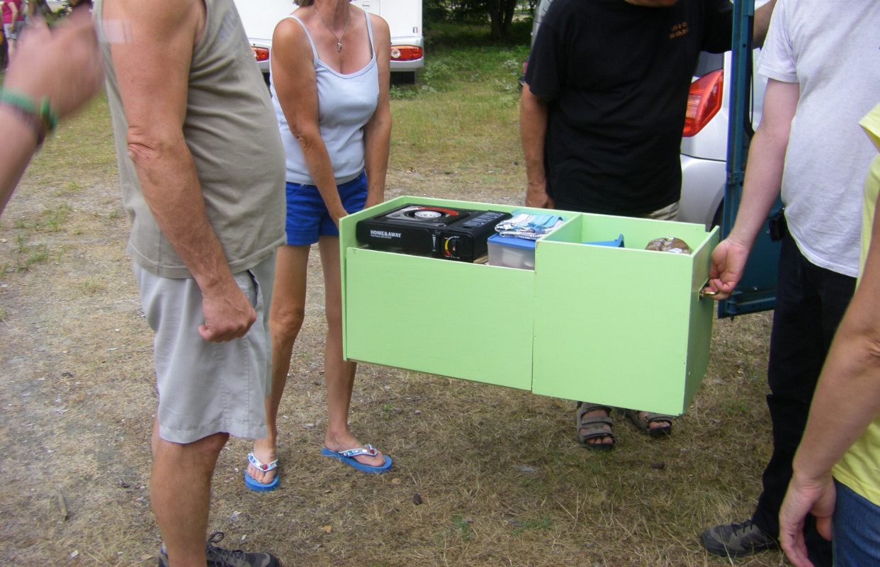

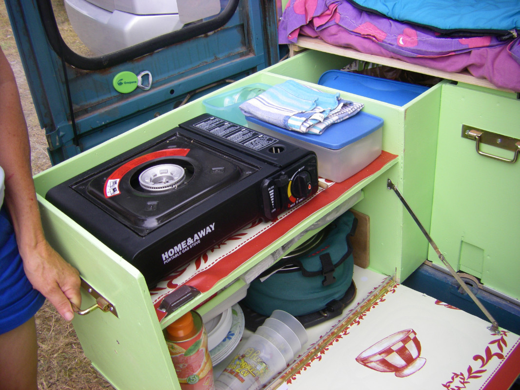

Alorq je montre l'arrière d'abord vec les trois coffres et la planche sommier du lit par dessus. En fait ce sont des tiroirs .
A gauche la kichenette à droite le frigo, au centre juste un rangement.
Les tiroirs sont sur roulettes et peuvent sortir
A suivre :salut:

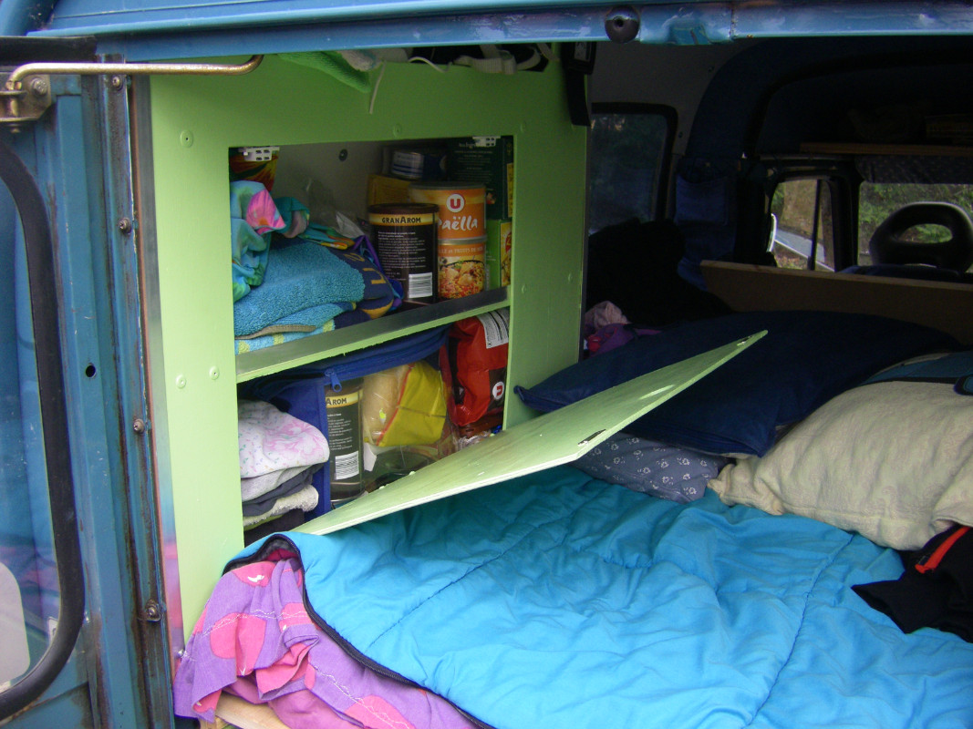

Sur un coté un placard :

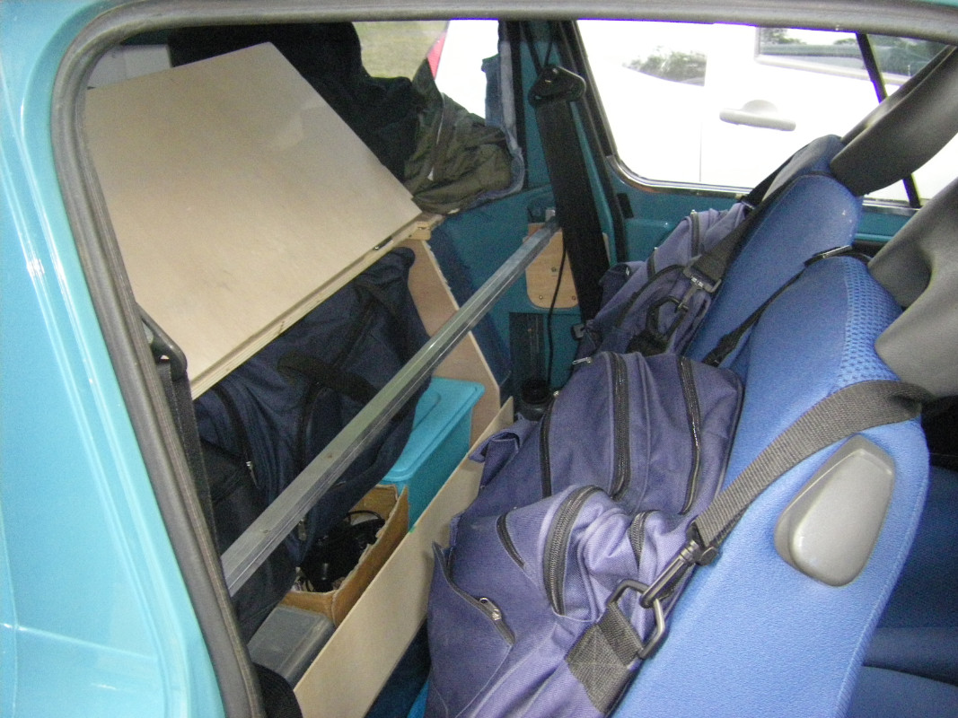

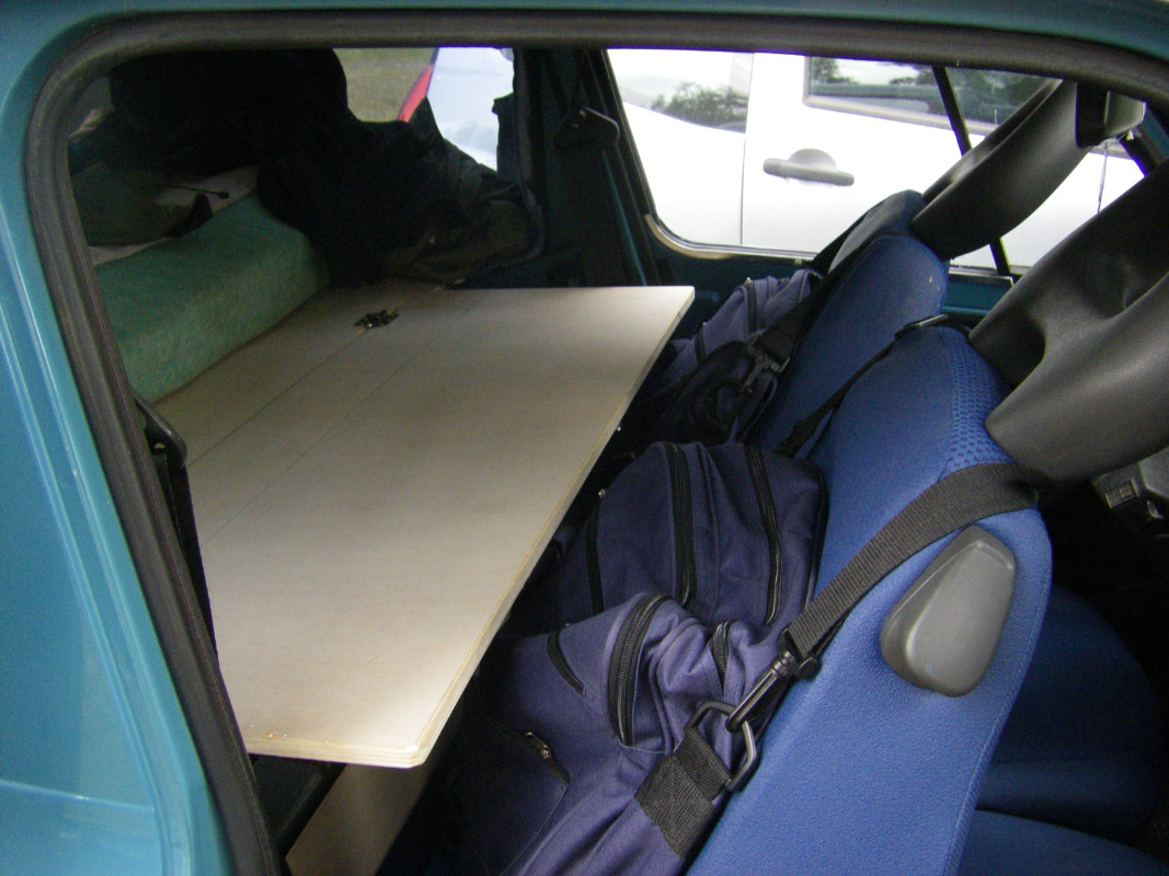

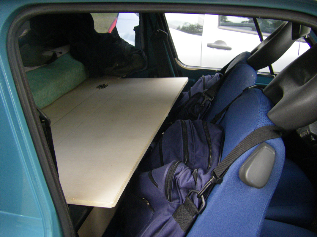

Et l'avant. Les sièges je ne sais plus d'où ils viennent mais ils peuvent de pencher en avant. Ca permet de gagner quelues 20 à 30 cm pour le lit.
à l'avant du "sommier" du lit une partie basculante vers l'avant
Il y a encore un coffre sous le sommier.
Pour faire le lit, on penche les dossiers des sièges vers l'avant, on rabat la partie basculante, qui vient en appui sur les dossiers : c'est la tête du lit.
Messages : 17442
Re: AK400 en mode camping/couchette?
bob41 a écrit : 04 août 2021, 16:49 on rabat la partie basculante, qui vient en appui sur les dossiers : c'est la tête du lit.
Ca ne viendrait pas en appui sur la barre métallique qu'on aperçoit sur l'avant dernière photo plutôt ? :???:
En tout cas réalisation pratique et fonctionnelle. :pouce:
