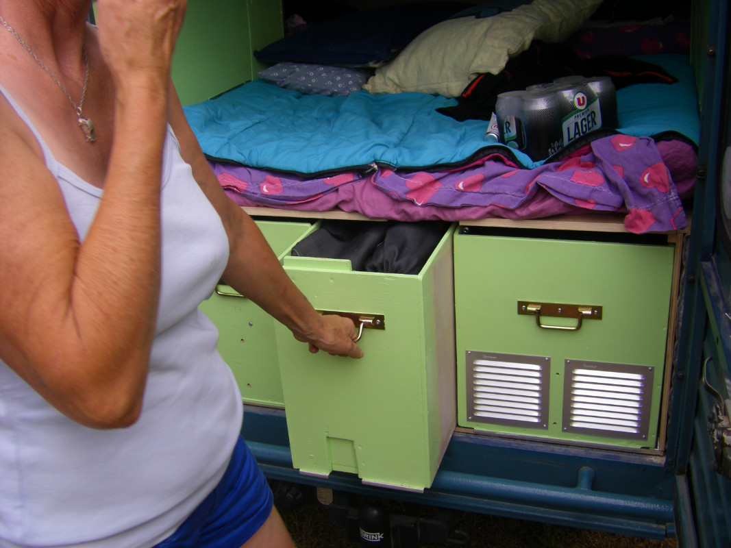

Une AK400, non, mais une Acadiane. Avantage elle mesure 20 cm de plus en longueur. C'est celle d'un copain à qui j'avais donné un coup de main pour la réalisation.
Pour le lit, un panneau d'aggloméré ou de contreplaqué monté sur des coffres, et pour l'allonger un peu vers l'avant, une extension fixée avec des charnières et qui se rabat sur le haut des sièges avant, qui eux se plient légèrement vers l'avant. Avec ces aménagements le lit fait deux mètres.
A l'arrière, sous la planche du lit, trois coffres sur roulettes qui peuvent être sortis. L'un une kichenette avec réchaud à gaz et ustensils, un autre, coffre simple, le troisième avec le frigo.
J'ai quelques photos, si ça intéresse....

Alorq je montre l'arrière d'abord vec les trois coffres et la planche sommier du lit par dessus. En fait ce sont des tiroirs .
A gauche la kichenette à droite le frigo, au centre juste un rangement.
Les tiroirs sont sur roulettes et peuvent sortir
A suivre
