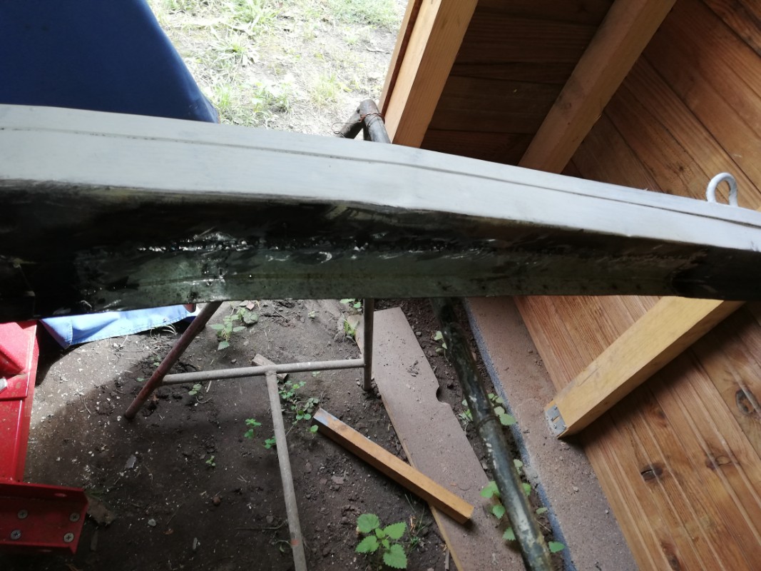

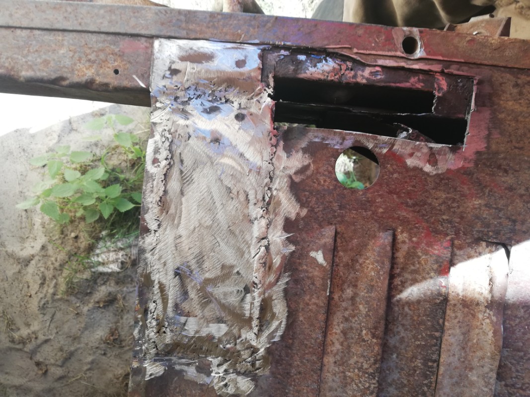

J'ai commencé le découpage de la tôle du dessous pour voir le travail à effectuer ( sur le châssis vous voyez la tôle pourrie ôtée...): J'ai commencé par poser la tôle de renfort côté recto du châssis : Puis obturer cet espace avec une tôle de 1 mm après avoir traiter l'intérieur à l'antirouille : J'ai encore à m'occuper de la partie longeron ... il a souffert sur 10 cms de longueur , mais c'est rattrapable même si c'est une autre affaire car je vais devoir poser une tôle de 10/10 pour réparer le longeron puis souder une tôle de 8/10 par dessus !
Pour finir, je vais devoir retourner le châssis pour souder la tôle de renfort de le 2ème photo sur la tôle avec les ouïes ...
Puis, mastiquer le tout pour avoir une surface plane ...
Une fois fait cela, mon châssis sera prêt pour le décapage général et le traitement anti-corrosion et la cire pour corps creux et la peinture époxy noire en 2 couches...puis viendra le temps du remontage des trains et tuyauteries freins et essence...
Mais que de boulot !

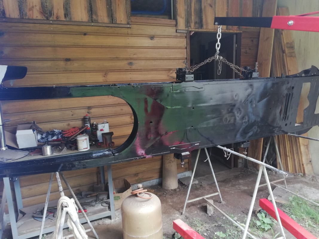

Suite,
ce matin je me suis attaqué à la partie longeron du châssis rappel de la situation : J'ai travaillé une plaque de 2mm d'épaisseur que j'ai formée en u puis je l'ai insérée dans l'espace entre le longeron et la tôle d'habillage : puis soudure : Ensuite découpe et pose de la tôle de recouvrement en 8/10 : Pour finir ponçage et passage au férose avant léger masticage et peinture : Voilà, tout ça pour dire que réparer des trous dans le châssis c'est possible à condition de partir sur des bases saines autour des pièces à remplacer...Il faut parfois aller chercher à 1 cm à côte pour trouver la tôle saine sur laquelle la soudure va prendre...patience et longueur de temps...
Cette partie est terminée , je vais m'occuper de la tôle située au dessus du renfort en croix qui est un peu trouée

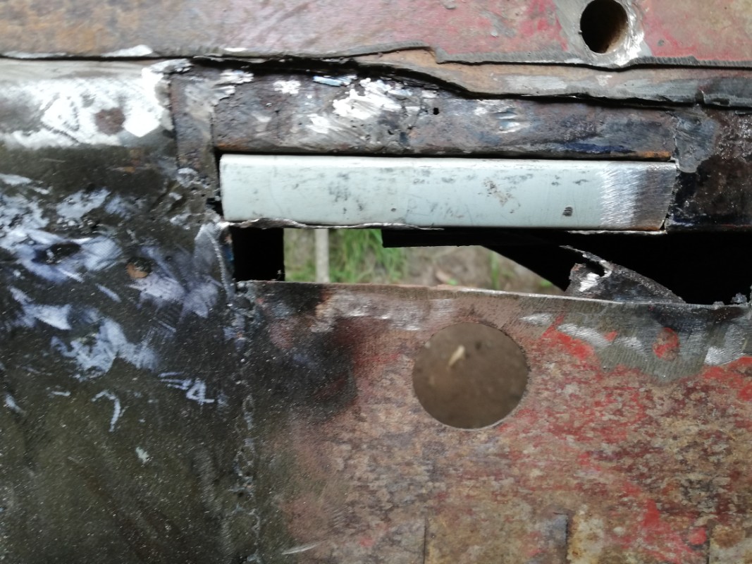

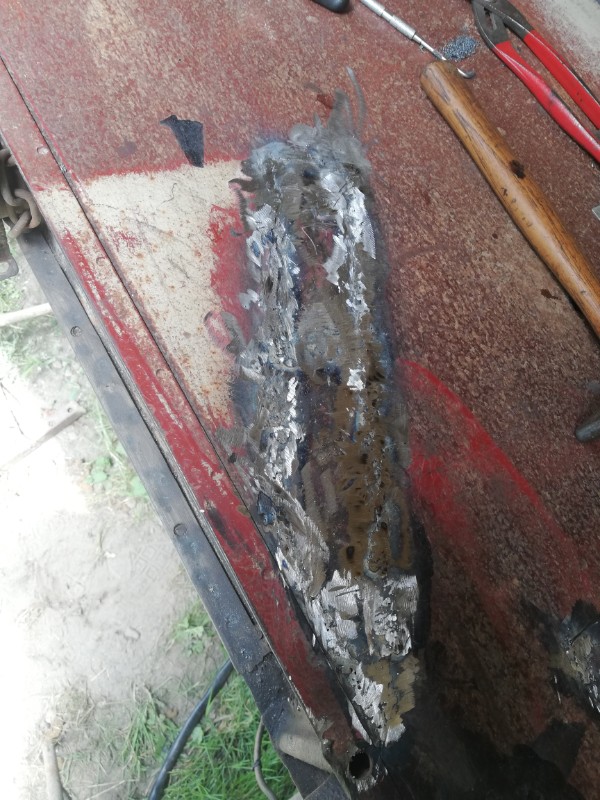

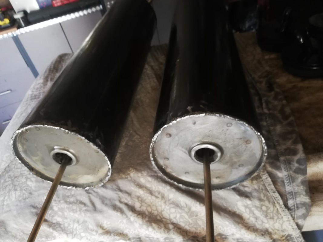

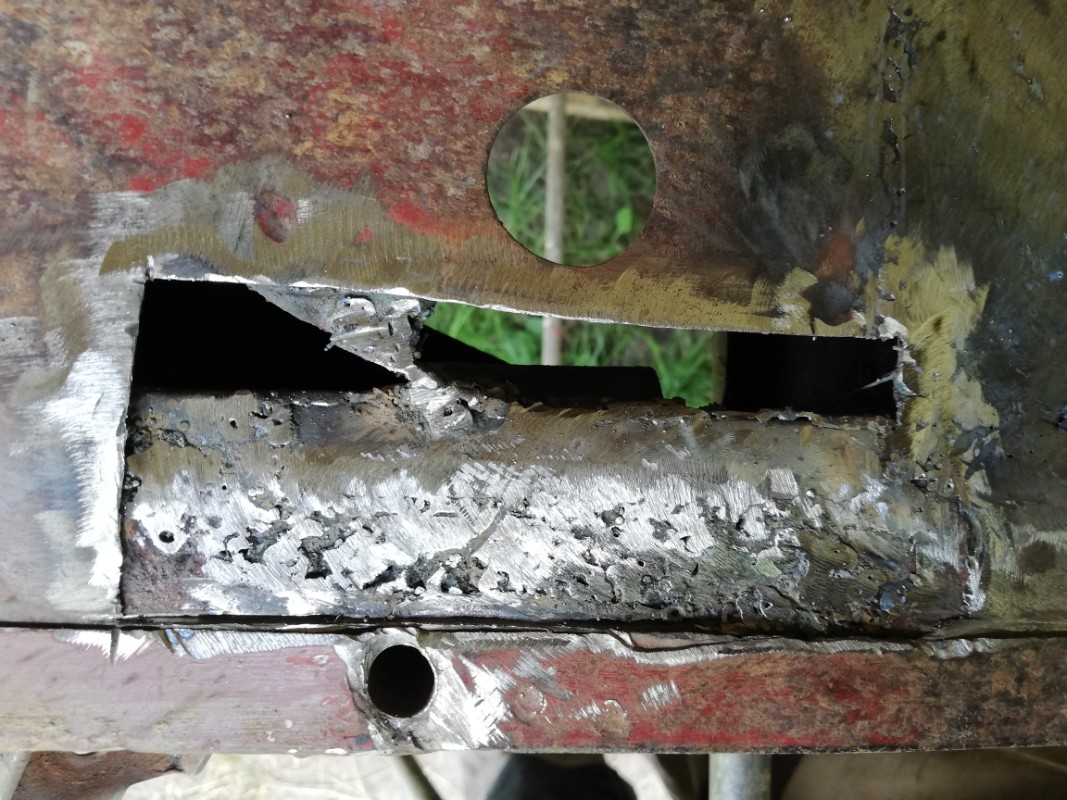

Comme je ne peux plus rééditer mon message ( c'est bien dommage d'ailleurs ...) j'ai ouvert la partie restante à remplacer ...
Bon ça va, le X n'a pas trop mangé de la rouille, enfin l'inverse, la rouille n'a pas trop mangé le X, pas de rouille perforante sauf sur4/5 cms en bout ...que je vais refaire avant de remettre de la tôle neuve...une fois fait ça, il ne me restera plus que quelques menues broutilles, par exemple remettre 3 ou 4 écrous neufs dans les cages, ceux qui maintiennent la potence de phares, redresser l'anneau avant gauche de remorquage, pour enfin passer au traitement du châssis, cire corps creux, légers masticages, apprêt, peinture époxy et remontage...
Cet après midi, je suis resté au frais dans le garage et j'ai remonté les pots de suspension, pas sans galérer avec les garnitures intérieures en plastique rigide reçu de CIPERE... mal taillées, leurs trous ne coïncident que vaguement avec les trous percés dans les coupelles, donc elles n'épousent pas parfaitement la circonférence de la coupelle...obligé de biseauter les garnitures pour pouvoir les rentrer en forçant légèrement...puis l'autre souci est venu des coupelles de fermeture qui ne rentraient pas dans le pot
là aussi, nécessité de passer un coup de disque abrasif sur le pourtour des coupelles pour, enfin pouvoir les rentrer de force, j'ai mesuré le diamètre et elles font 133 mm, elle devraient mesurer 130 mm , vive les refabrications
...demain soudure des coupelles de fermeture et réservation des pots pour terminer le moment venu la recette remontage du châssis ...

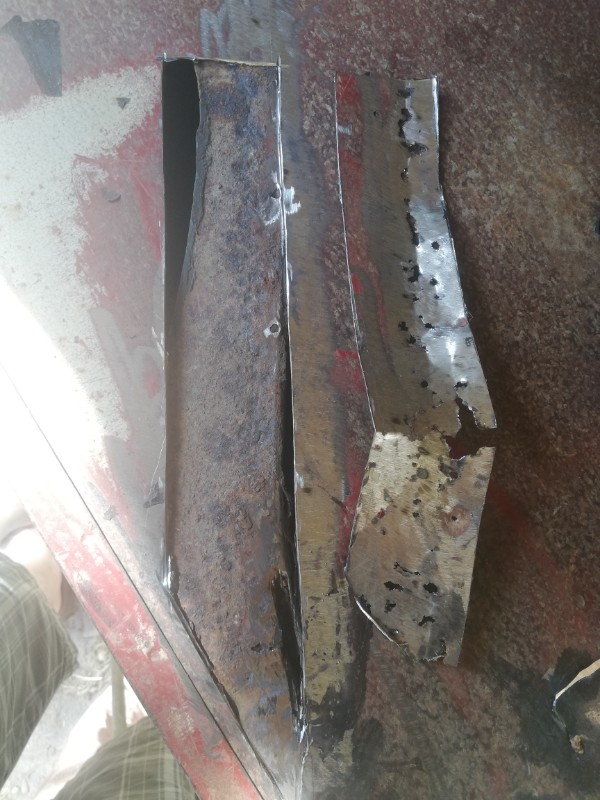

C'est sûr que si on ne m'avait pas donné cette AK, je ne crois pas que je me serais lancé dans sa restauration...Bon , pour le châssis c'est maintenant terminé...ce matin j'ai découpé le bout de tôle de remplacement et je l'ai soudé bord à bord en ayant pris soin de souder à la pointeuse deux bouts de tôle de 25 mm de large, sur tout la longueur (enfin pas tout à fait) de la tôle de remplacement, de chaque côté , pour réaliser une feuillure sur laquelle la soudure vient se poser, je ne perce pas la tôle de cette façon et ça me fait gagner du temps...même si j'en perd un peu pour découper et pointer ces feuillures... Après ce petit travail, qui m'a demandé 2 heures tout de même, je me suis attaqué au pot de suspension: les voici,
Avant : Après : Il n'y a plus qu'à les remonter le moment venu...
