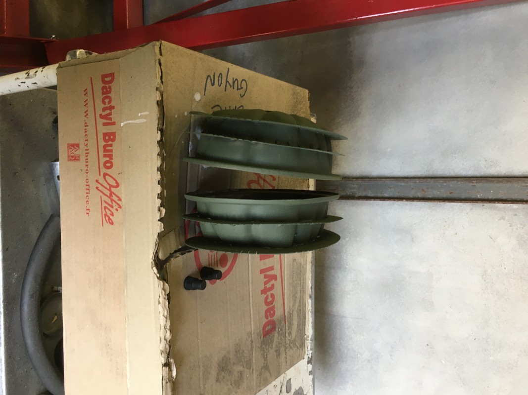

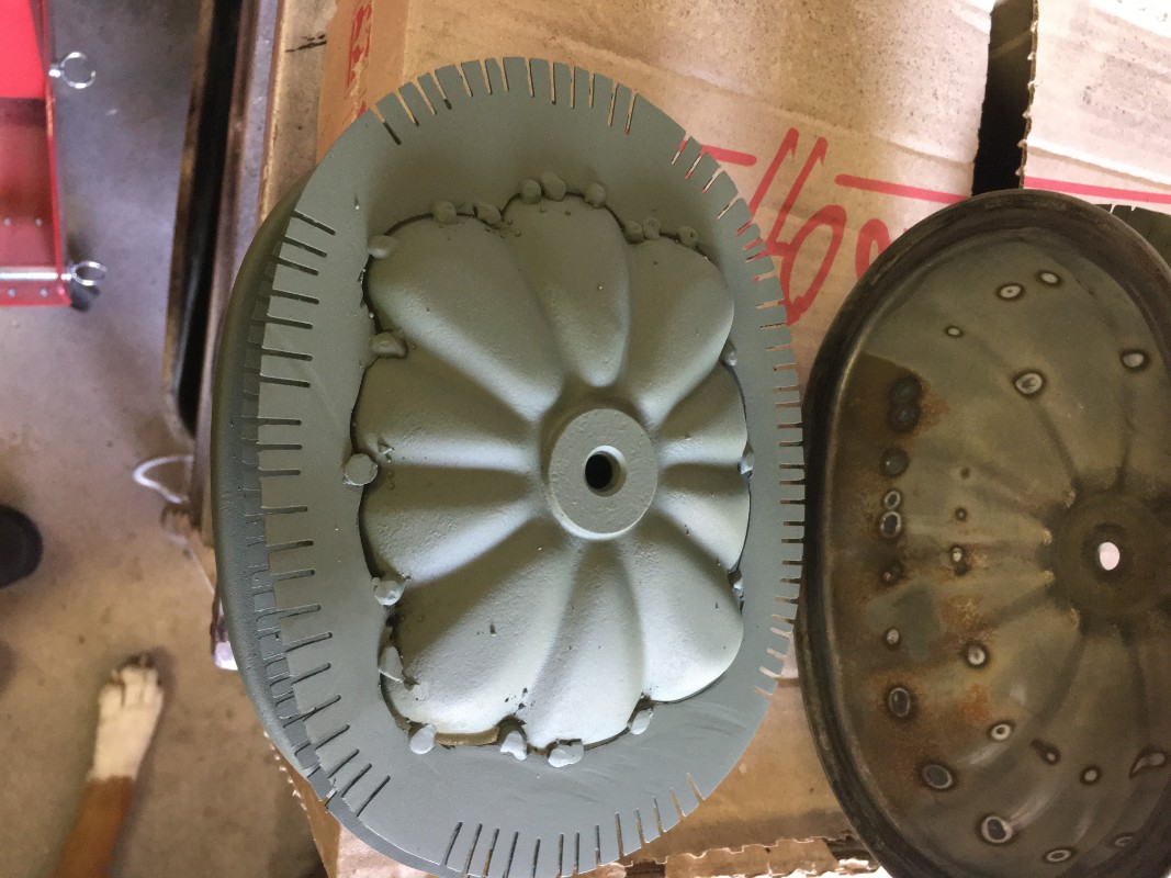

:salut: Voilà c'est fini et en place , j'ai contrôlé les caches en les remplissant d'eau pour voir si ça n'avait pas percé avec le mig et c'est tout bon ;)

Je n'ai pas pu faire un cordon de soudure car la tôle des ailettes est trop fine et ça a gondolé à certains endroits donc ça ne sera pas optimal mais bon ... :siffle:
