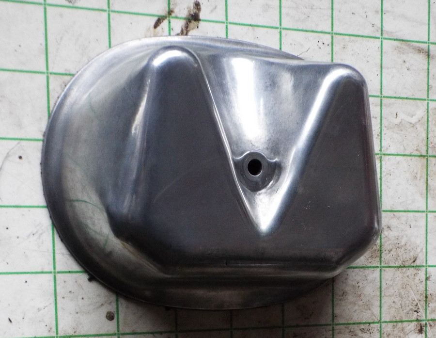

:salut: Mais qu'est ce donc ??? :???: ;) c'est le début !!!
Re: Bidouille et devinette !!!
Est-ce que c'est proche des culbuteurs ? :pense:
Messages : 3333
T'es pas marrant Zamzam !!! tu joues plus !!! t'as déjà deviné alors tu sors :tirelalangue: :pouce:

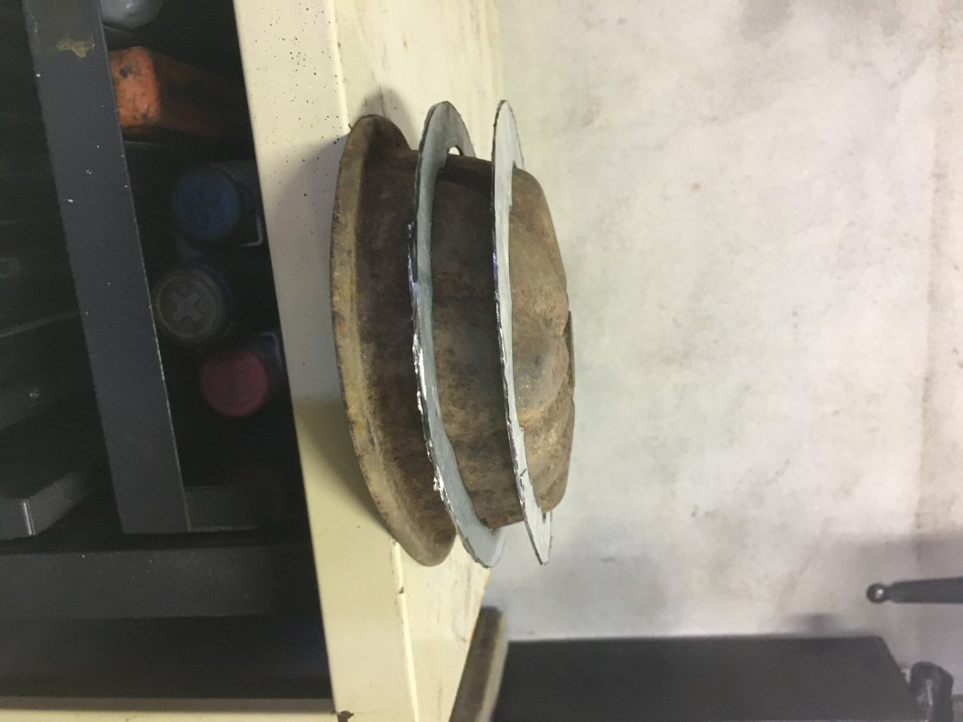

P'tit indice :c'est de la tôle . ;) pour moi il m'en faut 4 mais peut en mettre plus !!! :mdrr:
Messages : 17184
RICMAN41 a écrit : 06 juin 2021, 23:13 P'tit indice :c'est de la tôle . ;) pour moi il m'en faut 4 mais peut en mettre plus !!! :mdrr:
Ca dépend du nombre de voitures qu'on a ? Y'en 2 par voiture ?
Eric a parlé de caoutchouc ! C'est pas la même chose mais en tôle ?
Messages : 3333
Deuchémoi a écrit : 07 juin 2021, 08:06Ca dépend du nombre de voitures qu'on a ? Y'en 2 par voiture ?:???:
:salut: J'en fait 4 pour mon Acadiane , mais on peut en mettre plus si on le désire , et non ce n'est pas en remplacement du caoutchouc .

:salut: Bon je pense que Zamzam avait trouvé mais pour faire mijoter les autres je l'ai écarté du jeu :drapeaublanc:

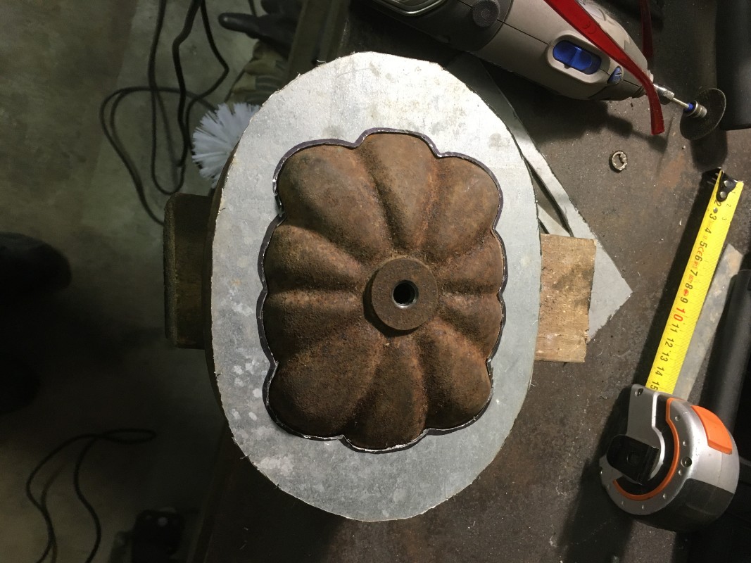

Oui ce sont bien des ailettes pour refroidissement du cache culbuteurs et par conséquence de la culasse .je vais faire des points de soudure au mig .
Avec l'acadiane dans les chemins je suis principalement en 2éme voir 3 donc ça chauffe dure et je tire pas mal dessus , je précise que c'est un plus .

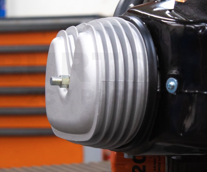

J'ai vu ça dans un Deuche magazine ( n°44 ) et j'ai vu récemment que Burton propose un cache culbuteur en alu avec ailettes .
https://www.burton2cvparts.com/fr/cache ... erformance

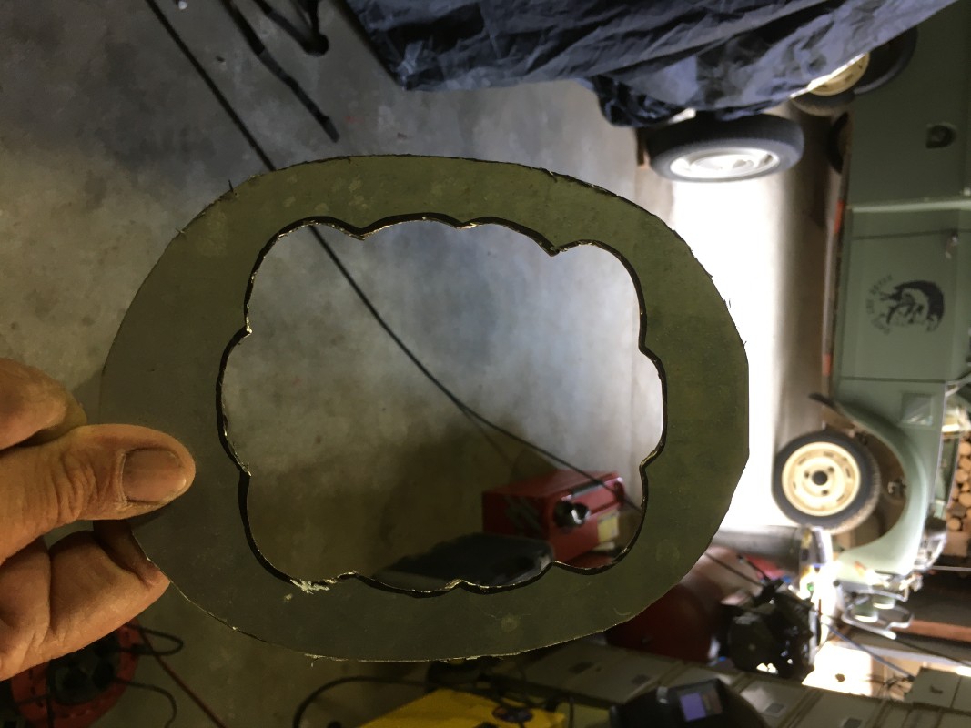

:salut: Quelques photos de l'avancée :

Et sur des cache culbu en alu, tu fais comment ? :???:
Messages : 1745
bob41 a écrit : 09 juin 2021, 11:47 :salut:
Tu mets ceux de Burton :) :)
Ils sont joli, mais est-ce vraiment utile puisque l'air produit pas le ventilateur est à l'intérieur des cartes et non a l'extérieur.
Il n'y aurait que l'air qui passe par le dessous du châssis lorsque le véhicule roule qui serait bénéfique, pas grand chose à mon avis, non ?

Pour bien évacuer les calories il faut que tu fasses un cordon de soudure continue pour une bonne conductivité.
