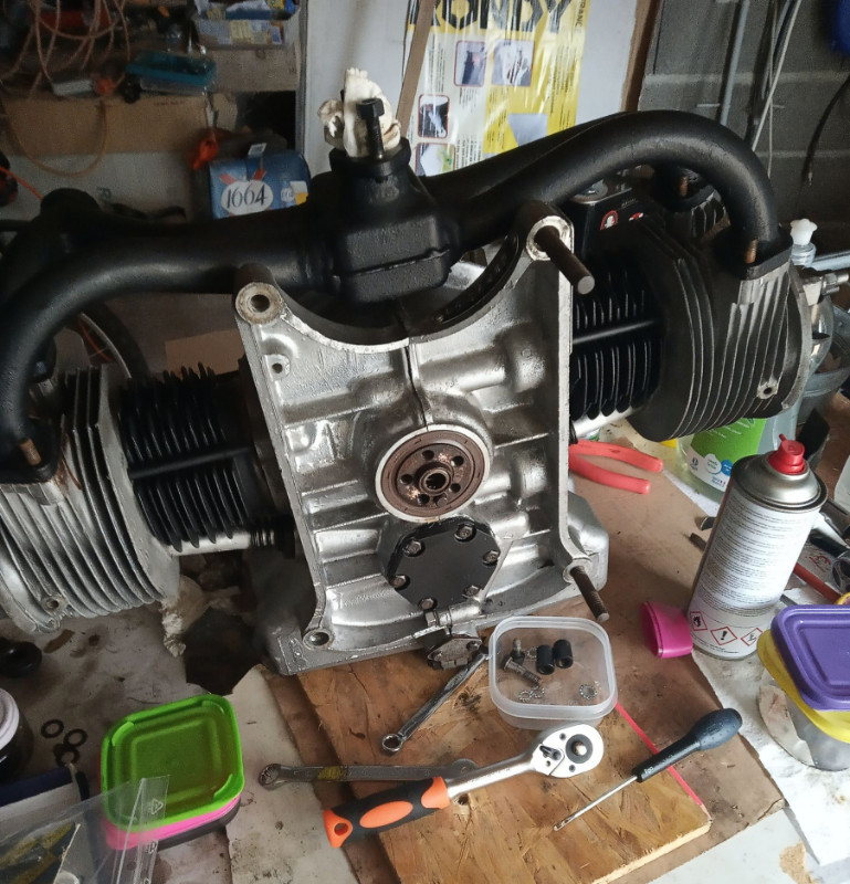

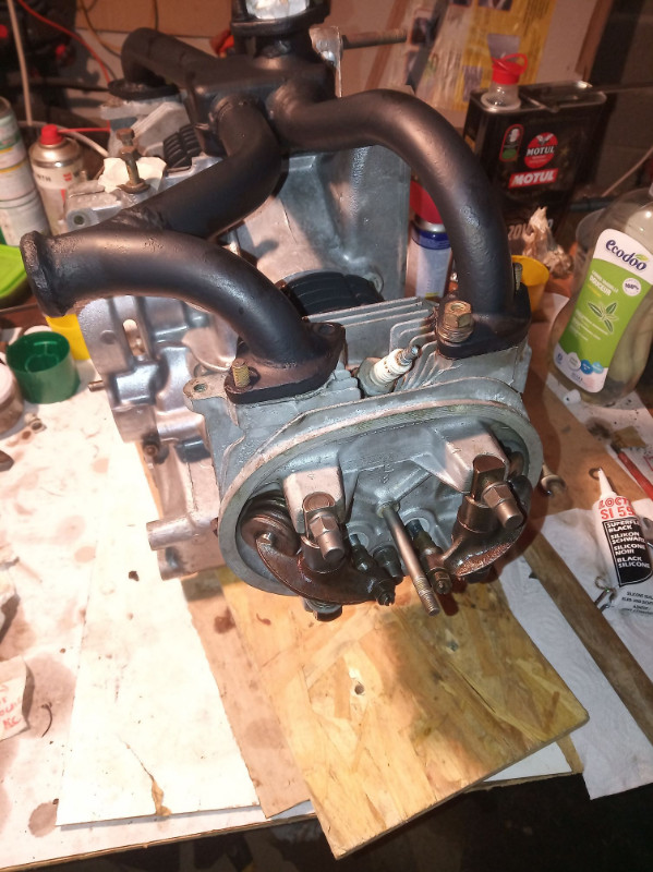

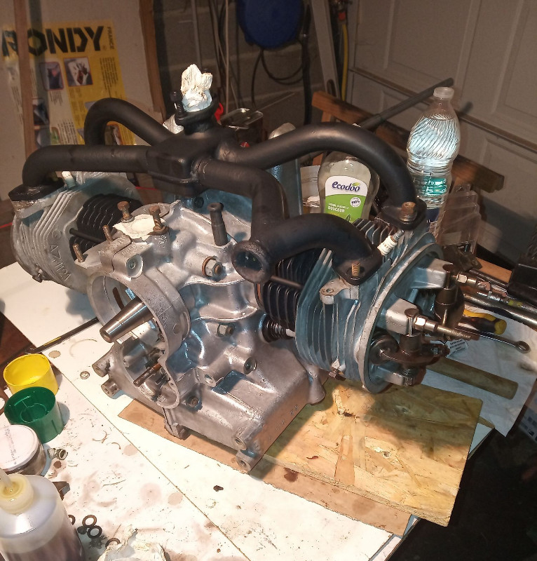

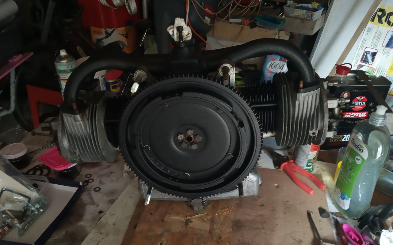

hier soir j'ai remis les culasses avec les joints lunettes,de la pâte partout et tout le bazar.
ce n'est pas le plus évident mais c'est fait.
il y avait des petits joints dan ma pochette, j'ai compris que c’était pour les vis de réglage de culbuteurs
ferose et peinture ...
repose des culasses
repose des culasses
voilà après quelques heures !!
j'ai mis le collecteur pour aligner.
encore une étape de faite.
Messages : 9330
Franchement, tu peux être fier du travail effectué, total respect :clap:
Il est très joli, mieux que neuf.
Heureux de suivre cette belle restauration. :pouce:

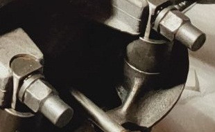

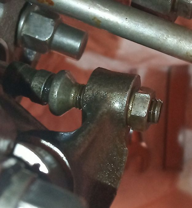

Le_solognot_41 a écrit : 20 janv. 2021, 10:03 il y avait des petits joints dan ma pochette, j'ai compris que c’était pour les vis de réglage de culbuteurs
Où est-ce que tu mets des joints sur les vis de réglage des culbuteurs ?
Tu veux peut-être dire sous les têtes des vis de fixation des axes ?

bob41 a écrit : 20 janv. 2021, 19:50
dés que j'ai lu ton message BOB je me suis dit que j'avais du regarder trop vite :siffle:
donc j'ai re-regardé en détail et en effet il n'y a pas de rondelle ici, c'est l’écrou qui a une épaisseur ronde comme une rondelle :surpris:
mea-culpa, mais sous la lampe halogène et ses ombres .... :boulet2:
ça prête à confusion non ?

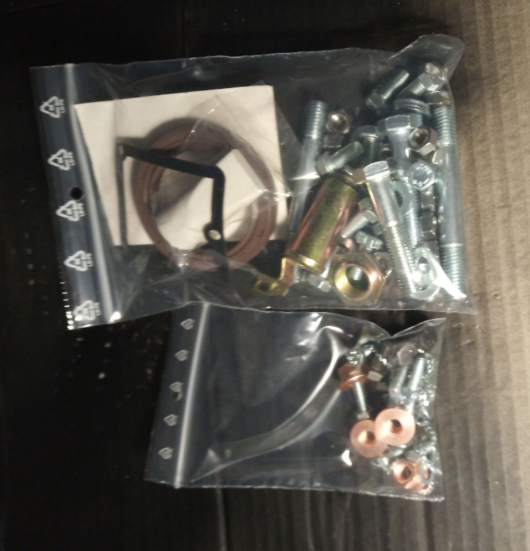

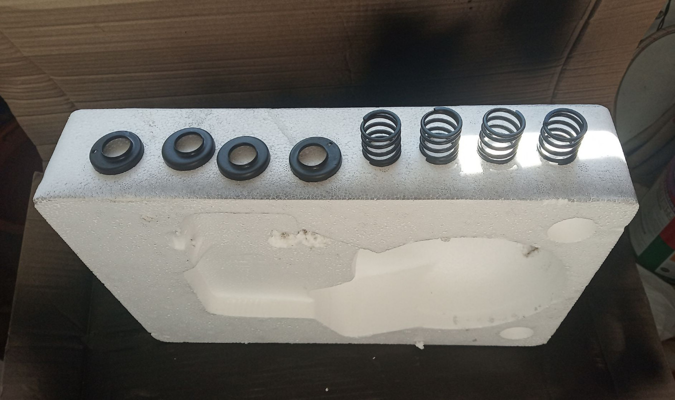

mais je me demande a quoi servvent les touts petits joints rouges de ma pochettes :???:

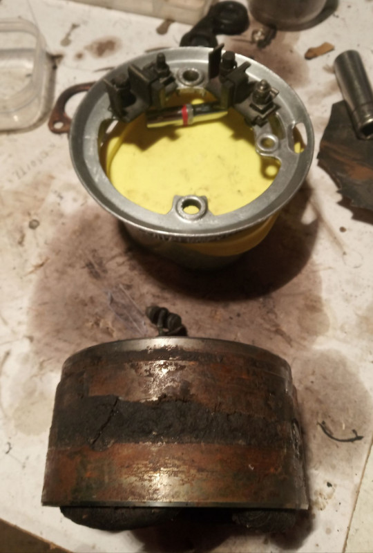

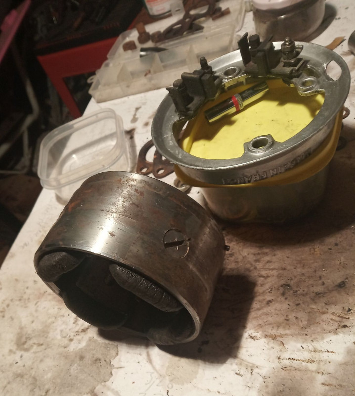

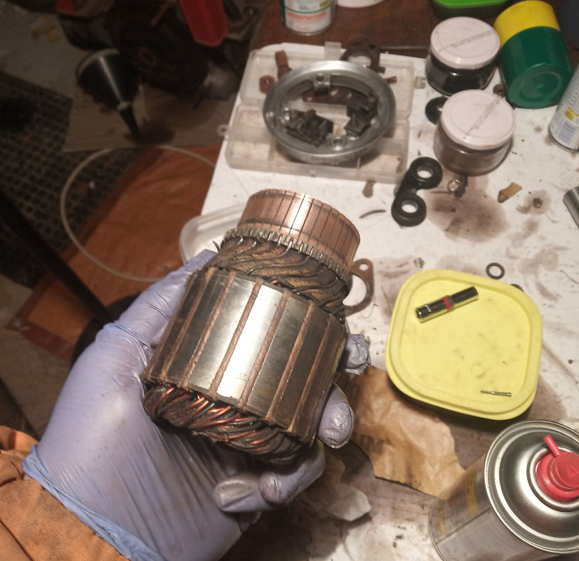

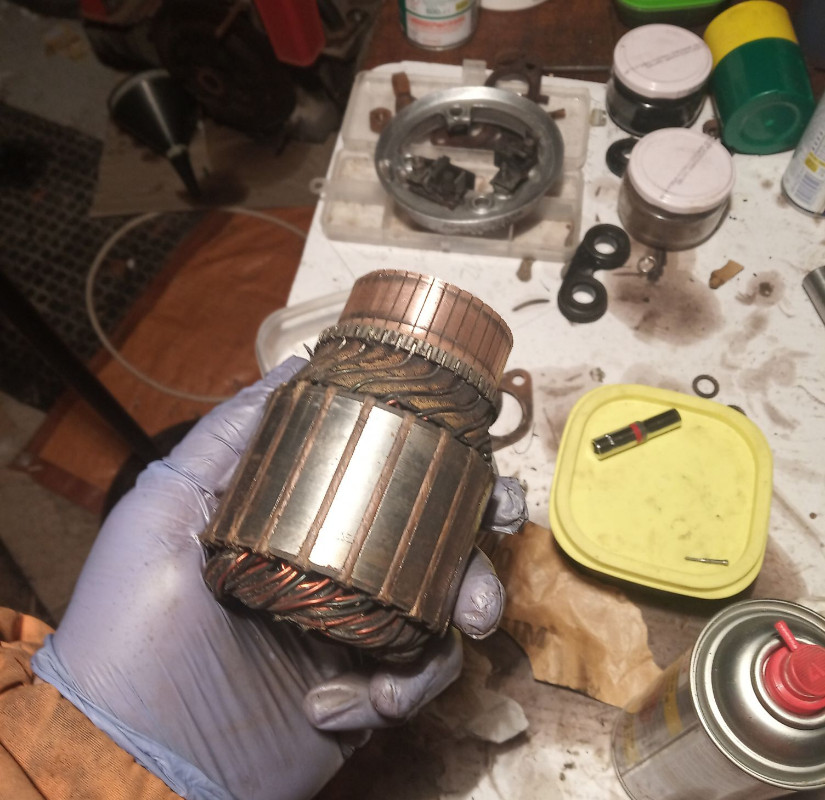

ensuite j'ai débarbouillé la dynamo, le tour porte-charbons ça allait à peu près, mais le stator lui avait une bonne épaisseur de cambouis.
vite ma brosse à dent !
un peu mieux comme ça.
les tissus isolant sous les 4 plaques métalliques ne sont pas abimés j'ai de la chance.
ensuite j'ai nettoyé le rotor pour finir la soirée ...plutôt fraiche.
il n’était pas trop sale.
Messages : 1738
Sur mon 602cc, j'ai des joints là :
Toi tu n'en as pas.
Je ne connais pas du tout le 425cc, mais si c'est comme moi, c'est là qu'ils font tes joints.
Sinon, le chat de mon épouse à déjà pris ma langue :)

Filofax a écrit : 22 janv. 2021, 21:36 Sur mon 602cc, j'ai des joints là :
Toi tu n'en as pas.
mais moi aussi j'ai des rondelles en cuivre sous les trois écrous borgnes,( sinon ça fuirait peut être le long des tiges filetés )
et j'ai même mis de la pâte des deux côtés !
c'est vrai on ne les voit pas dans le renfoncement plat de la culasse, mais sur cette photo ( posté plus haut) agrandie on les voit briller:
les autres joints sont en carton et beaucoup plus petits, voire rikiki.

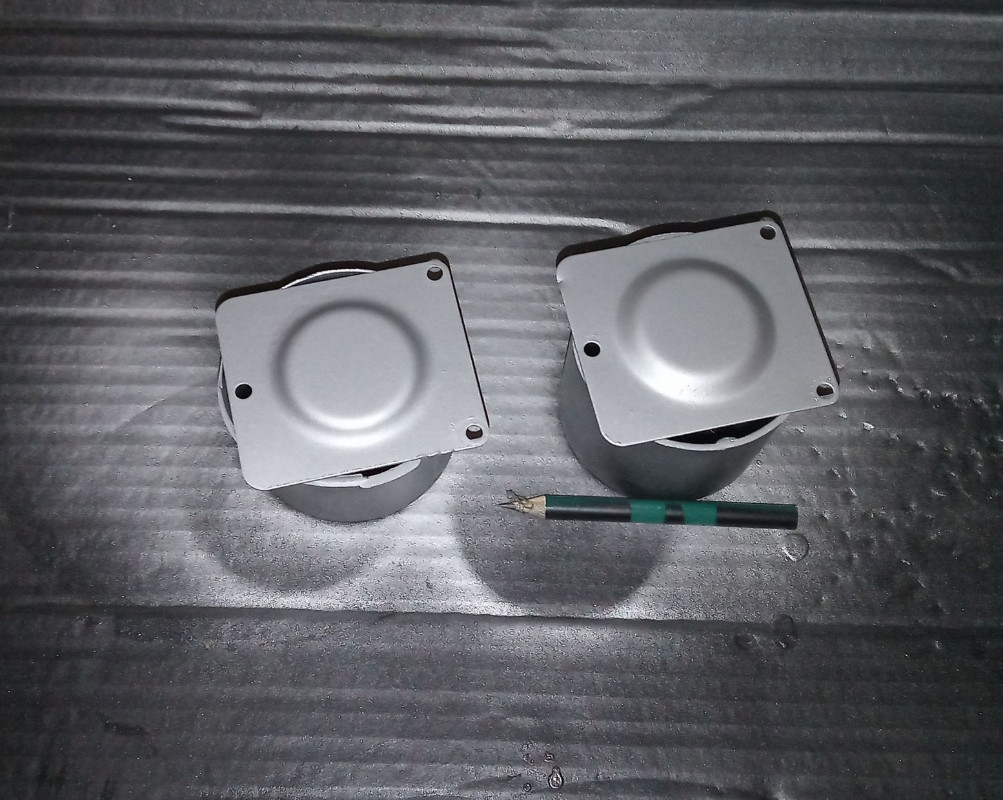

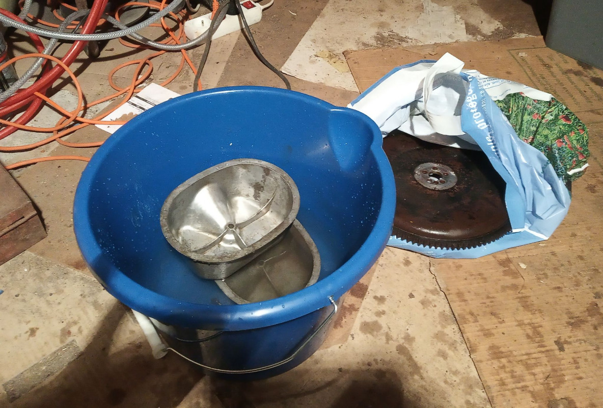

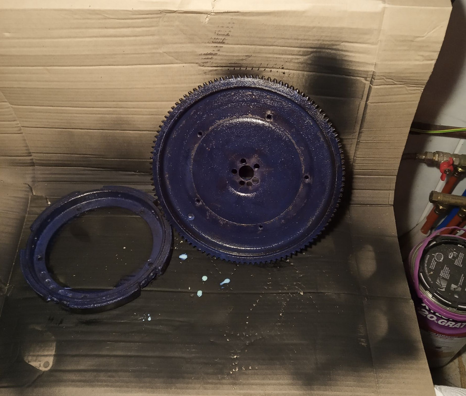

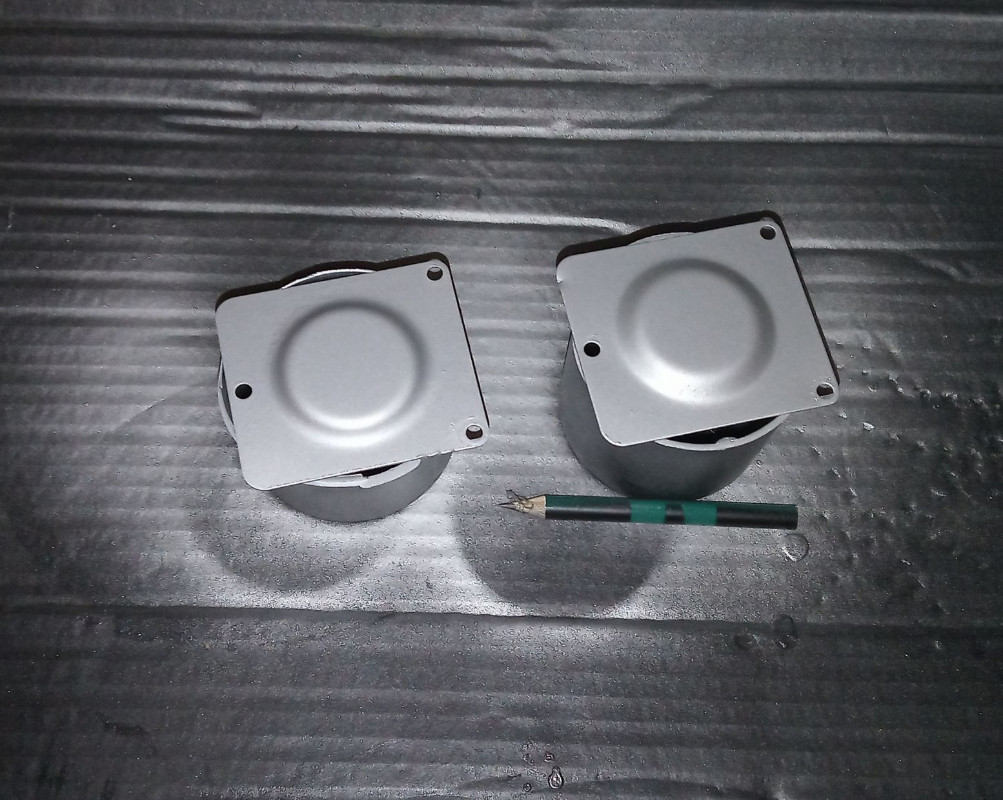

encore un dimanche de nettoyage, avec quelques énormes flocons de neige qui dégringolent dehors !

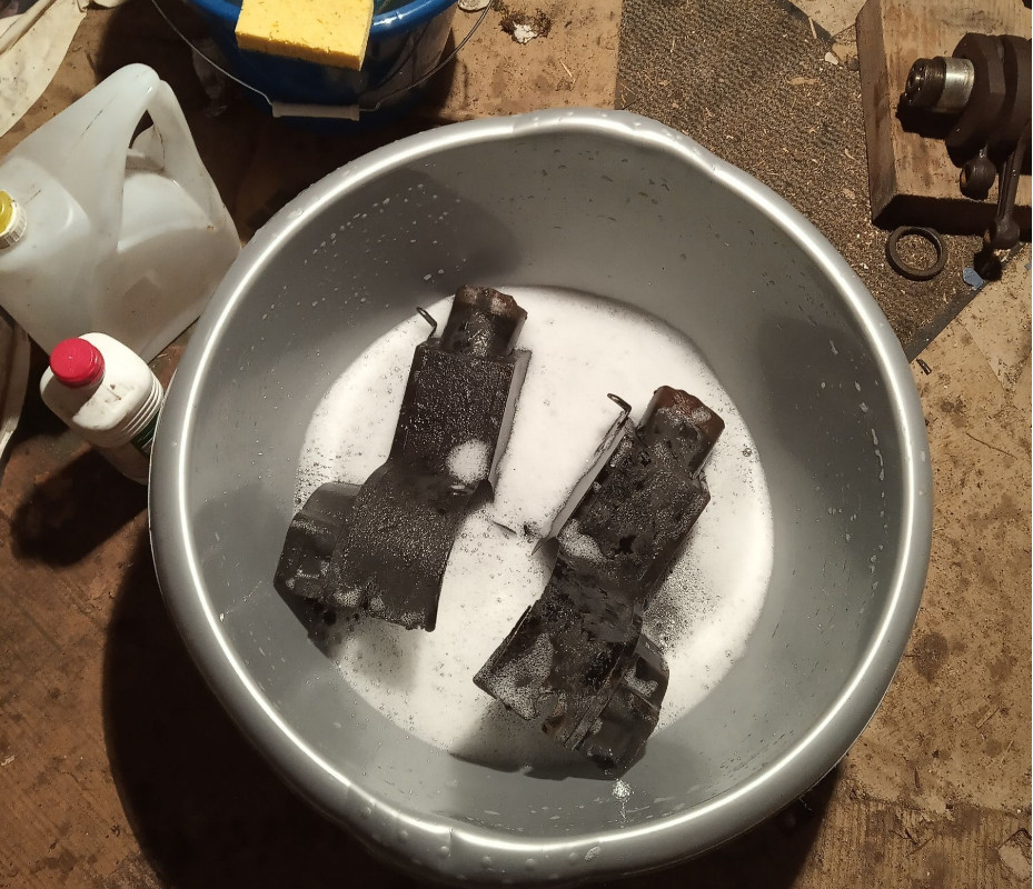

j'ai juste nettoyé le volant moteur et les caches culasses, ça fera avancer le bouchon.
dégraissage de tout ça.
un peu de Férose avant peinture.

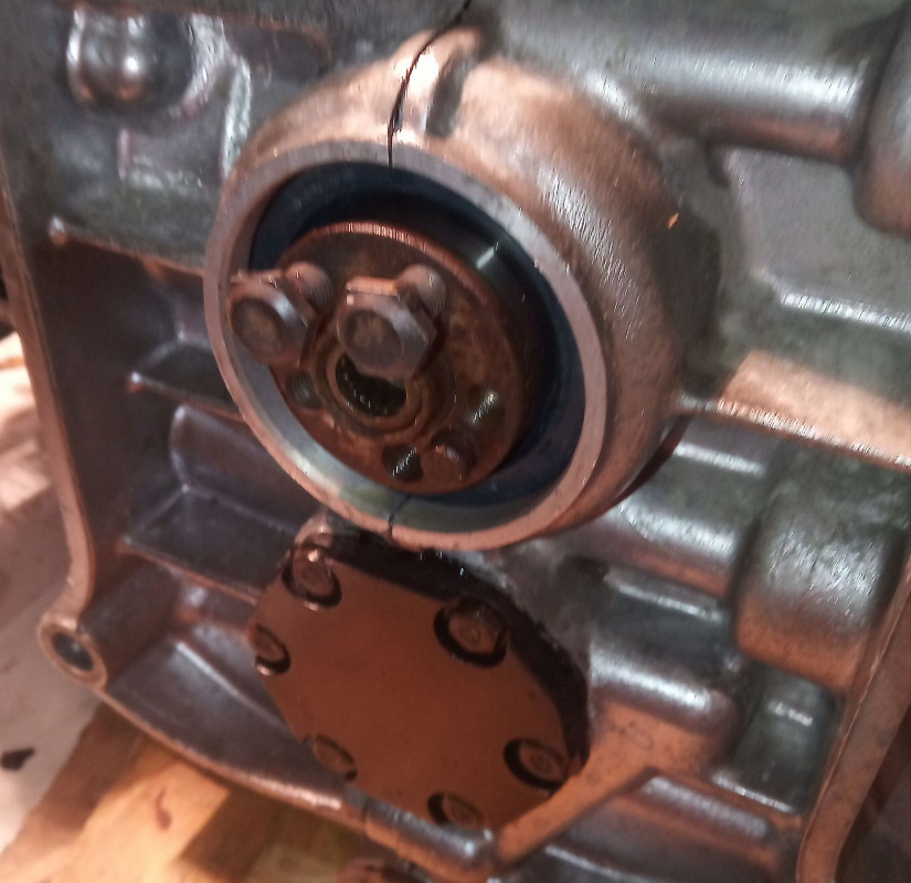

j'ai peint le volant moteur, j'ai entrepris de mettre les 2 joints spi:
évidement quelqu'un m'a appelé au bigophone pour rien d'utile juste au moment ou, et j'ai enfoncé de trop le joint du volant :enerve2:
perceuse, vis parker et achat d'un autre joint ces jours prochain !
j'avais pas trop fait de grosse erreur mais là ...
l'autre joint c'est bon je l'ai mis en affleurement à la même hauteur que les carters.
le voilà tout beau et protégé.

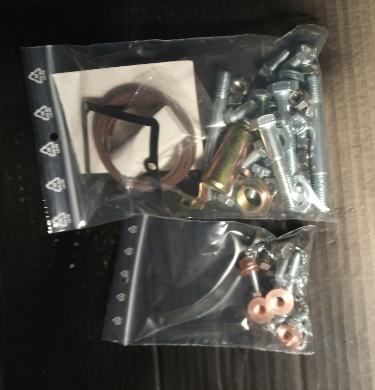

voilà j'ai acheté un autre joint spi,
avec plein de petites vis et rondelles toutes neuves et toutes belles !
il n'y a plus qu'a visser et boulonner !

j'ai posé mon joint spi aujourd'hui et je n'ai jamais été aussi lent et précautionneux !
ouf celui ci s'est installé correctement .

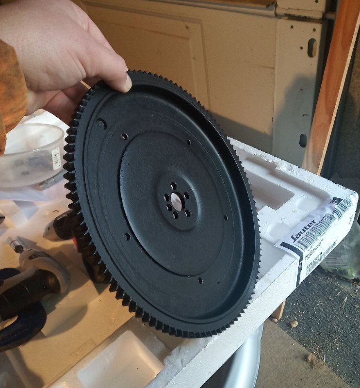

ensuite j'ai mis le volant moteur, il n'y avait plus de vis au magasin donc on m'a dit que je pouvais utiliser les anciennes en mettant un peu de frein.
ça prend forme.
ça prend forme.

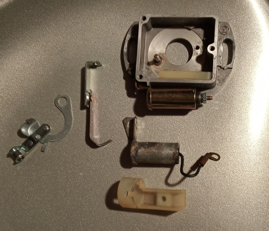

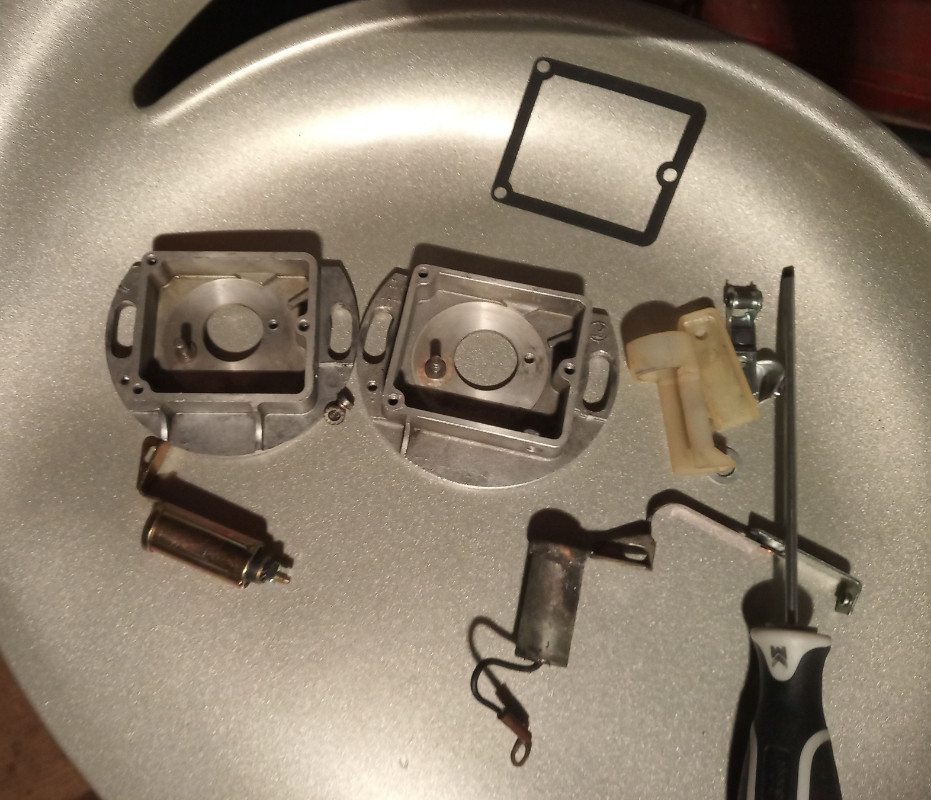

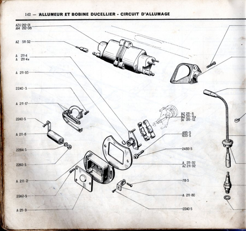

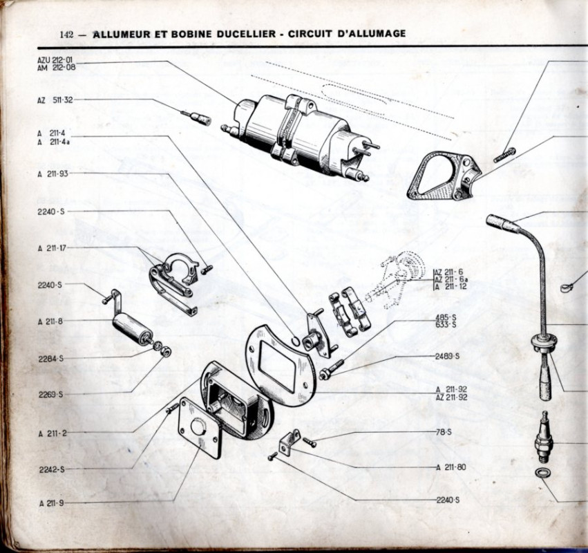

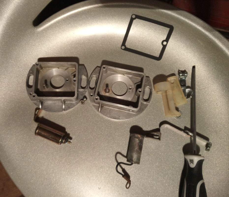

moi j'ai regardé les pièces d'allumage que j'ai acheté,
mais cela n'a pas l'air de correspondre :
le condensateur ne rentre pas dans le truc en plastique et le bidule avec la lame en cuivre ne s'atttache pas au même endroit, il faut que perce et taraude sur le coté.
je suis dans la mouise, ça doit être une question d'année.
Avec l'allumage électronique fini tout ce bazar...mais c'est plus cher... :salut:
celeste
Messages : 937
Localisation : 18600 Givardon
Message par celeste »
Il semble que tu ai un condo 12v, ça s adapte mais des specialiste t en dirons plus
le voltage n as pas d importance, j ai cela sur mon Azam, mais je ne me souviens pas de la modif a faire, logiquement je fais mon entretien cette semaine, si tu n as pas de reponse je ferais des photos
un tuto http://dyaneclub.fr/?page_id=14
Le_solognot_41
Messages : 939
Ma deuche : 2cv type AZA
Message par Le_solognot_41 »
lucky40 a écrit : 30 janv. 2021, 14:16 :salut:
oui le 6 volts est encore moins donné, mais j'en mettrai un à mon avis par la suite.
déjà j’essaierai de démarrer le moteur ( un jour ) avec l’installation d'origine.
celeste a écrit : 30 janv. 2021, 14:19 Il semble que tu ai un condo 12v, ça s adapte mais des specialiste t en dirons plus
oui mon vendeur s'est trompé pour les 2 trucs :siffle:
( en fait non le vendeur ne s'est pas trompé, c'est ce que j'avais qui est différent)
j'ai vu ça sur le net tout à l'heure.
je vais nettoyer et remonter tout d'origine.
merci pour le tuto il est très détaillé :pouce:

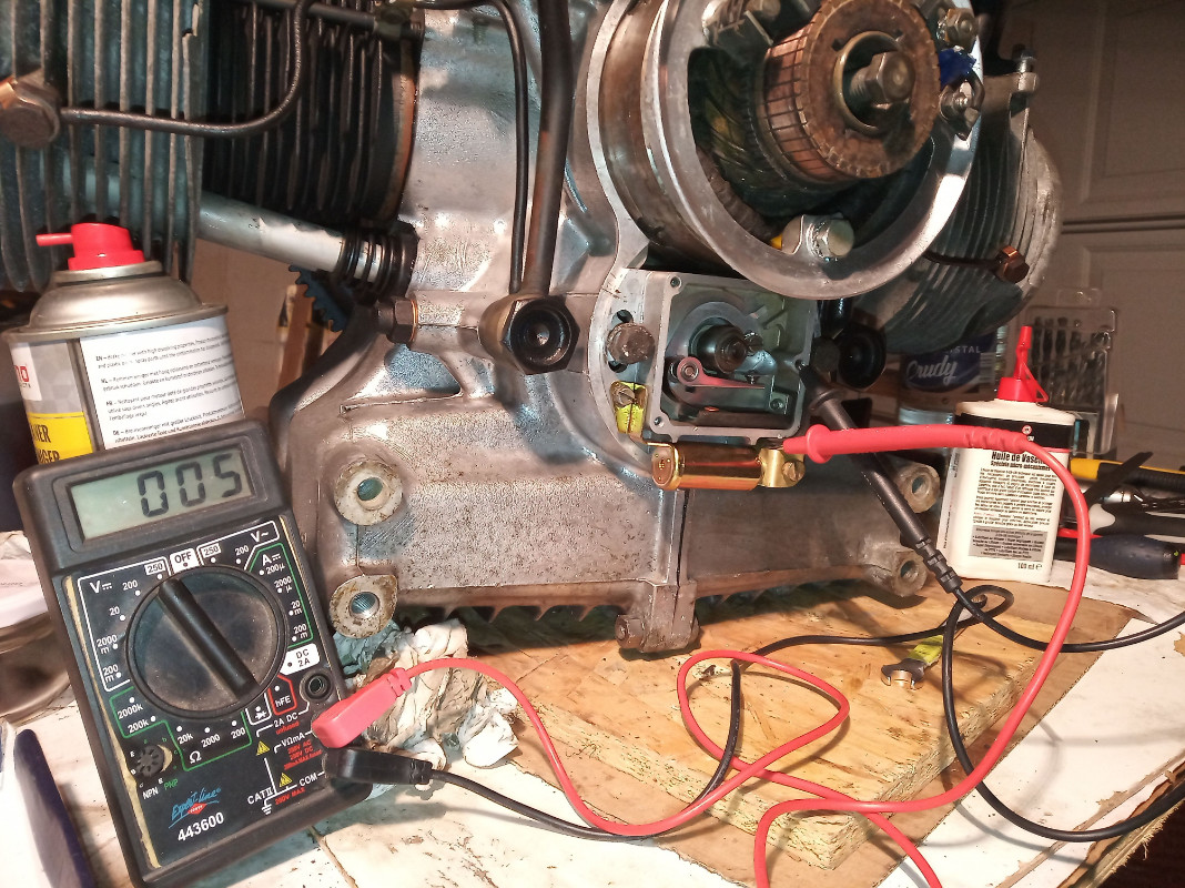

le tour de la dynamo n'était pas trop incrusté de cambouis alors je l'ai fait briller facilement !
pour l'allumage j'ai repris un autre boitier 6 volts avec la vis sur le côté, et j'ai remonté mes pièces neuves dedans pour être d'origine.
les boitiers se ressemblent fortement.

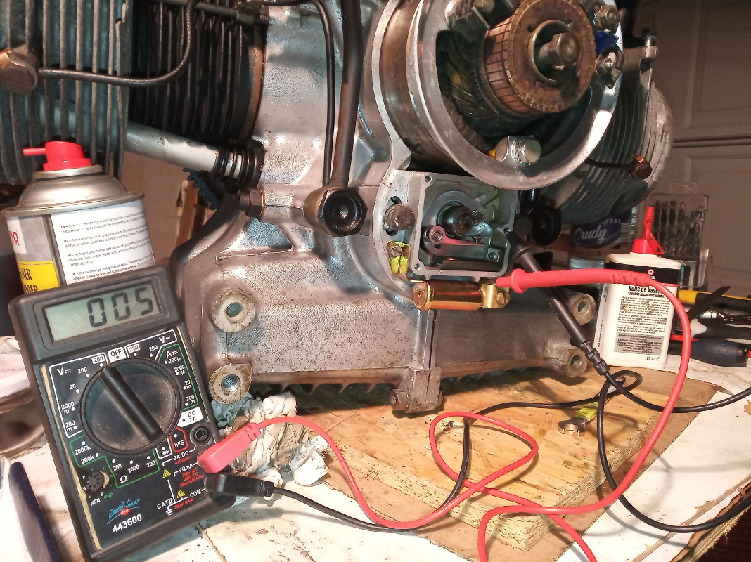

je me suis amusé à la fin à chercher le point d'allumage avec un multimètre, pas si évident car le boitier fait des sauts et se coince à sa guise.
je sais la pile est hs !
enfin ça avance encore un peu :mecanic:
par contre je croyais qu'il y avait un couvercle très fin qui épouse la forme de la dynamo derrière ce boitier :???:
j'ai rêvé c'est sur une autre voiture ?

Oui il me semble qu il a une tole
Perso je suis pour l allumage tradi, facile a depanner, eventuelllement un condo sur la barre de phare
je l ai fait sur l azam il y a deux petite annee, que 17 000 km cause confinement et tout va très bien Avant d amortir un electronique, tu peux en consommer des contact et des condos
Non, tu n'as pas rêvé ! C'est la pièce référence AZ 211-92 tôle de protection d'allumeur. Et c'est pas exactement la même sur les 6 V et les 12 V.
Le_solognot_41
Messages : 939
bob41 a écrit : 31 janv. 2021, 12:11
Le_solognot_41 a écrit : 30 janv. 2021, 21:49 par contre je croyais qu'il y avait un couvercle très fin qui épouse la forme de la dynamo derrière ce boitier :???:
super bob avec la référence en cadeau ! :pouce:
je ferai attention à la version 6 ou 12 v.
le condensateur sur la barre loin de la chaleur du moteur c'est peut être pas une mauvaise idée.
de mon côté j'ai fait netoyage et peinture, c'est dimanche je n'ai pas trop forcé.
sur les tôles du moteur il y a une couche de graisse épaisse et gommeuse très dur à virer :surpris:
donc trempette toute la nuit dans du mafra.
faudra de l'huile de coude demain !
un peu plus jolie comme ça !

Pour en revenir aux différences entre boîtiers d’allumage 6 et 12v, sur le 12v il y a un joint caoutchouc sur le boîtier.
Est-ce adaptable au boîtier 6v et cela apporte-t’il un réel intérêt ? Je pense que oui, celui-ci n’étant que très peu protégé sur nos mamies...
Socotel a écrit : 31 janv. 2021, 21:10 Pour en revenir aux différences entre boîtiers d’allumage 6 et 12v, sur le 12v il y a un joint caoutchouc sur le boîtier.
Oui, c'est bien de mettre un joint. S'il n'y en a pas, tu en fabriques un dans une vieille chambre à air....
Socotel
Messages : 823
Message par Socotel »
Merci !
C’est bien ce que je le disais...
Bonne fin de journée à tous.
Le_solognot_41
Messages : 939
bob41 a écrit : 01 févr. 2021, 10:49
oui vous avez raison je vais en mettre un, j'en avais pris un neuf avec l'allumage il y a quelques jours.
par contre sur certains moteurs plus moderne il y a une protection en caoutchouc je crois,
faut peut être en réaliser une du même style ?
