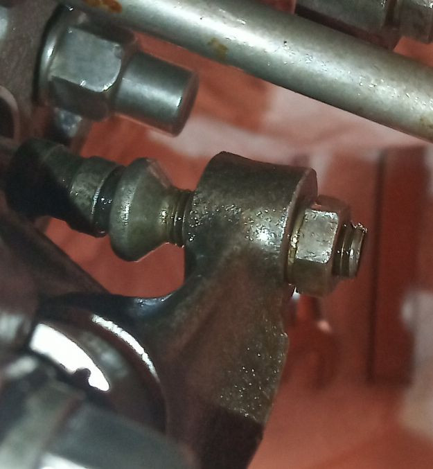

Le_solognot_41 a écrit : 20 janv. 2021, 10:03 il y avait des petits joints dan ma pochette, j'ai compris que c’était pour les vis de réglage de culbuteurs
Où est-ce que tu mets des joints sur les vis de réglage des culbuteurs ?
Tu veux peut-être dire sous les têtes des vis de fixation des axes ?

bob41 a écrit : 20 janv. 2021, 19:50
dés que j'ai lu ton message BOB je me suis dit que j'avais du regarder trop vite :siffle:
donc j'ai re-regardé en détail et en effet il n'y a pas de rondelle ici, c'est l’écrou qui a une épaisseur ronde comme une rondelle :surpris:
mea-culpa, mais sous la lampe halogène et ses ombres .... :boulet2:
ça prête à confusion non ?
mais je me demande a quoi servvent les touts petits joints rouges de ma pochettes :???:

Sur mon 602cc, j'ai des joints là :
Toi tu n'en as pas.
Je ne connais pas du tout le 425cc, mais si c'est comme moi, c'est là qu'ils font tes joints.

Filofax a écrit : 22 janv. 2021, 21:36 Sur mon 602cc, j'ai des joints là :
Toi tu n'en as pas.
Sinon, le chat de mon épouse à déjà pris ma langue :)
mais moi aussi j'ai des rondelles en cuivre sous les trois écrous borgnes,( sinon ça fuirait peut être le long des tiges filetés )
et j'ai même mis de la pâte des deux côtés !
c'est vrai on ne les voit pas dans le renfoncement plat de la culasse, mais sur cette photo ( posté plus haut) agrandie on les voit briller:
les autres joints sont en carton et beaucoup plus petits, voire rikiki.

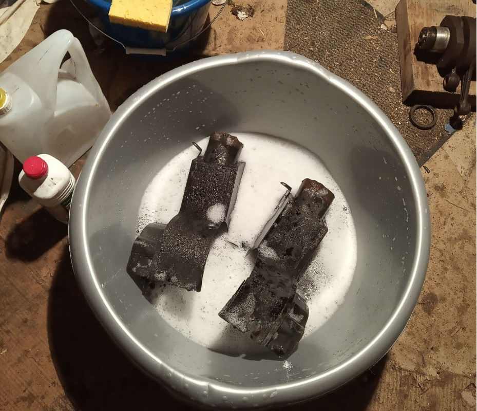

encore un dimanche de nettoyage, avec quelques énormes flocons de neige qui dégringolent dehors !
j'ai juste nettoyé le volant moteur et les caches culasses, ça fera avancer le bouchon.
dégraissage de tout ça.
un peu de Férose avant peinture.

de mon côté j'ai fait netoyage et peinture, c'est dimanche je n'ai pas trop forcé.
sur les tôles du moteur il y a une couche de graisse épaisse et gommeuse très dur à virer :surpris:
donc trempette toute la nuit dans du mafra.
faudra de l'huile de coude demain !
un peu plus jolie comme ça !
