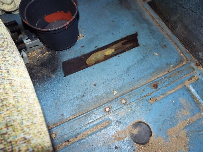

je suis allé au ct pour la voiture de ma femme et j’ai posé la question pour ma 2cv que je rénove à savoir est ce que le numéro de série doit apparaître sur le châssis
je l’avais sous le siège passager mais comme j’ai blaxoné je le trouve plus et le gars me dit que oui pour le ct c’est obligatoire alors que ma deuche est de 79

Sur une 79, le numéro est frappé sur la tôle supérieure du châssis sous le pied gauche du passager ! Et tu peux le frapper toi-même.
Voici où il est sur ma 79 :

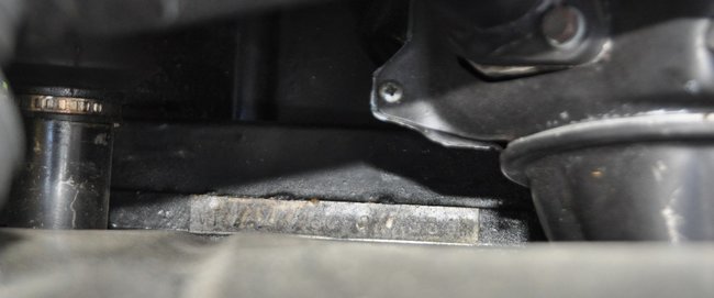

Ce post m'a amené à vérifier ma Charleston de 83
la frappe à froid est positionnée sur le châssis coté droit, ou longeron si on veut
entre l'arbre de roue et le cache culbuteur
et il faut une lampe pour bien lire à contre jour le N° de série

Oui, à partir de juillet 1980, comme je l'ai dit dans un autre post, la frappe est sur le longeron.

Re: Numéro de série sur le châssis 2cv
Message par michel28 »
Re
Exactement ça, j'ai pris une photo
Entre la transmission et le cache culbuteur
pour lire, il faut une lampe et lire à contre jour, on voit bien
que ça correspond avec la plaque constructeur dans le capot sur le tablier
