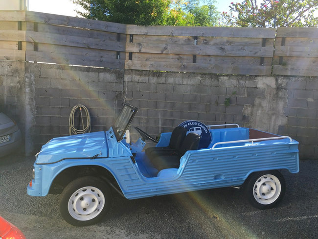

Je vous mets une photo de la mémé en bleu calanque.
Bonne soirée à tous.
content que tu es résolu cette panne !
ta voiture parait toute neuve !
en + perso j'adore la couleur . :pouce:

Merci le solognot,
Je l’ai entièrement restaurée, du coup oui elle est quasi neuve.
