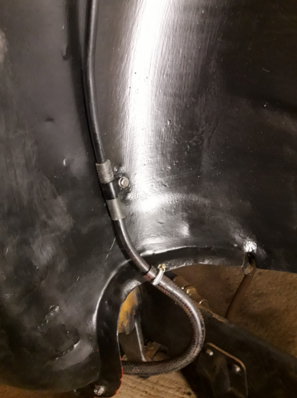

Après le réservoir place au durites .

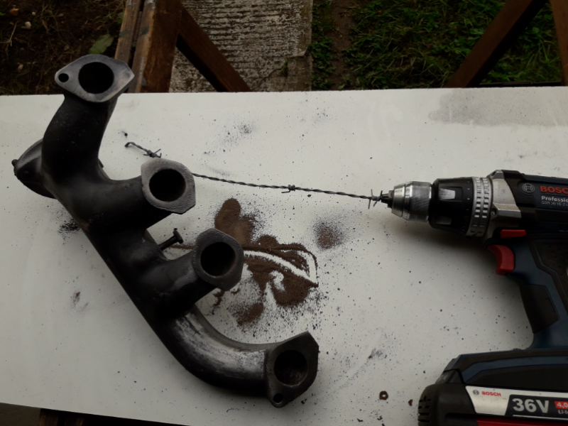

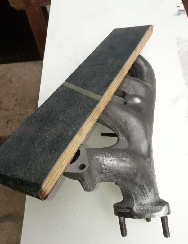

Et c'est le tour du collecteur d'échappement ,
Nettoyage des entrées au Dremel .
Ensuite nettoyage à la méthode Marco , un bout de fil Barbelé 100% efficace :pouce: .
[/i]
Rectification des plans de joint à la planche à poncer
10 heures ... petit casse croute :cafe: ,
Et préparation de la cabine de peinture Made in Marco ! ............ Merdasse j'ai pas de peinture :fou:
Messages : 16595
Marc 77 a écrit :Merdasse j'ai pas de peinture :fou:
En fait tu fais la sieste sous la trac ! :mdrr:
Par contre tu me déçois pour ton marbre en bois pour les plan de joints, il y a mieux ( vitre, marbre en marbre ...) :pensif:

J'ai simplement mis un petit coup pour blanchir les surfaces :mecanic: .

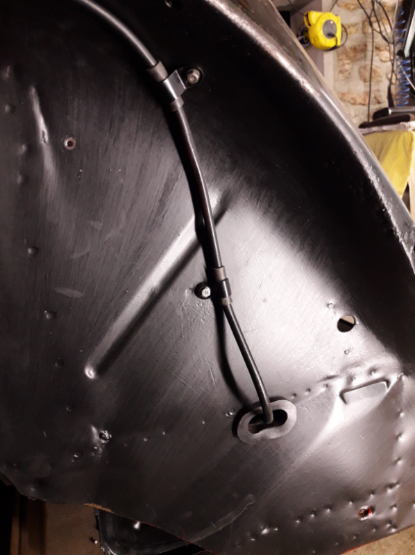

Messages : 1906
Âge : 69
:salut: ,
Aujourd'hui mission câbles de freins à main démontage , vérification , petit coup de filière sur la vis et un coup de taraud dans les écrous histoire que ça roule .... nettoyage et mise en peinture de la gaine acier et de la visserie
Reprise filetage cable de frein à main .., remontage demain :mecanic: . [attachment=0]Reprise filetage cable de frein à main ..PNG
[/i]

Le fil barbelé sur perceuse ca vient de tes soirées sm
Messages : 16595
Fredjojo a écrit :Le fil barbelé sur perceuse ca vient de tes soirées sm
:mdrr: :mdrr:
En tout cas, il semble bien usé au bout..............j'dis ça, j'dis rien !

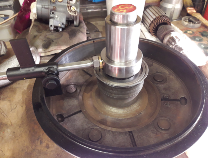

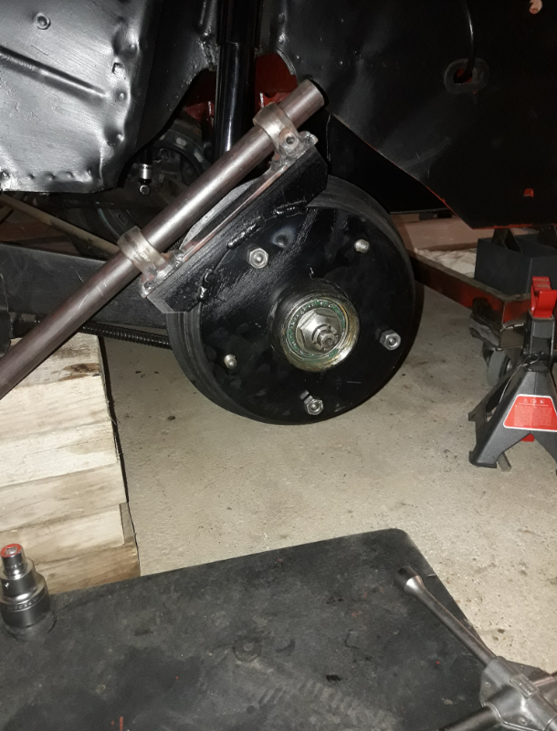

Pas grand chose aujourd'hui , fabrication d'une barre pour bloquer le tambour au serrage et desserrage de l'écrou de fusée .
Pour la mise en peinture ça attendra demain ;) .
[/i]
Tu as raison, faut toujours en garder pour demain ... Avec tout ce que l'on proscrine, au final ça permet de s'occuper pendant un confinement ... :gnark:

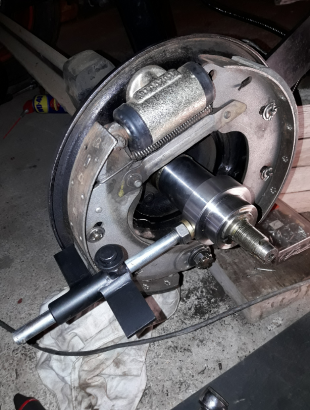

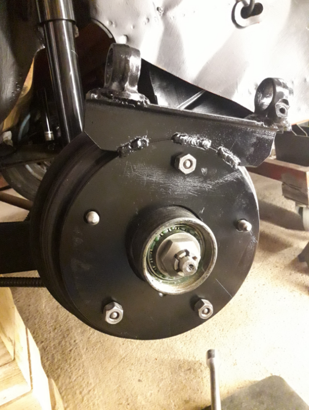

Bonjour à tous :salut: ,

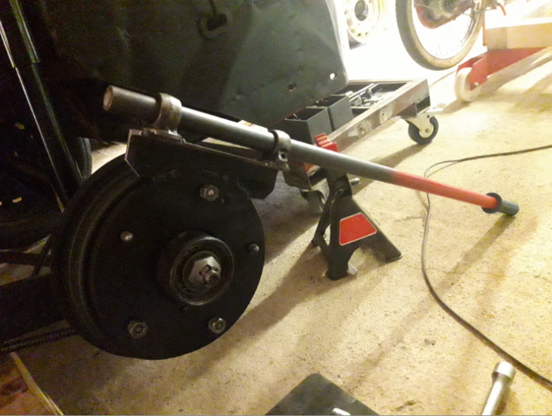

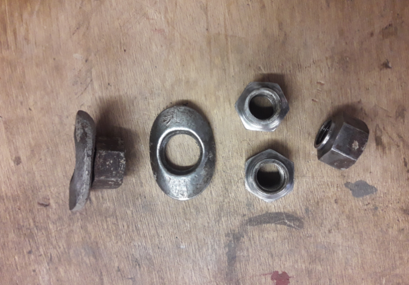

Le nuit porte conseil du coup ce matin j'ai un peux modifié l'outil que j'avais fait car je me suis aperçu qu'il fallait la démonter en cas de desserrage et le serrage sur deux tocs me préoccupait du coup changement de stratégie , j'ai donc fabriqué une rondelle en acier épaisseur 6 m/m percée au centre d'un trou de 95 m/m , percé de cinq trous de 13 m/m fraisés pour les tocs , une cornière soudé de 30x50 longueur 215 m/m , j'ai récupéré sur un vieil amortisseur de la Traction les deux embouts qui ont été soudés sur la cornière , la barre ronde de maintien au sol c'est un tube de 20x27 renforcée d'un tube de 15 x 21 .
Pour le serrage de ( la ) le flasque j'ai utilisé des écrous de 2 cv ou j'ai fait sauter l'assise .
Voila du coup l'outil sert à gauche comme à droite et sans démontage et je peux donc aussi enlever la barre de maintien au cas ou j'ai besoin de faire tourner le tambour pour vérifier le serrage :mecanic: .
Voila pour aujourd'hui . [/i]

Marc 77 a écrit : :salut: ?
Bonjour Marc,
Je n'ai pas bien compris, tu présentes des photos de la réalisation de l'outil pour bloquer le tambour lors du serrage (ou desserrage) de l'écrou de fusée, avec l'outil monté sur le tambour arrière.
Du souvenir que j'ai d'avoir travaillé sur une autre noiraude, pour l'arrière ça venait tout seul, l'espèce d'écrou en tôle.
C'est vrai qu'à l'avant c'était plus coriace (avec d'un coté un filetage de transmission avec pas à gauche...). La première fois j'avais fait comme toi avec une barre prise sur 2 tocs de roue. Depuis quand j'ai eu besoin de démonter j'ai demandé à mon fils d'appuyer sur la pédale de frein...
Belin3800
Messages : 1906
Âge : 69
Bonjour ,
Oui effectivement c'est une erreur de ma part l'outil se monte effectivement sur le tambour AV mais tout était démonté , à l'arrière il faut dévisser l'écrou de protection en tôle et ensuite l'écrou de fusée sans bloquer le tambour puisse que c'est un essieu fixe !! ( d'ailleurs j'étais persuadé qu'il fallait le bloquer :surpris: ) tout en aillant déjà démonté sans bloqué le tambour :surpris: ( ça doit être la fatigue ou l'age va savoir :siffle: , d'ailleurs j'ai été obligé d’agrandir le trou centrale puisse que les tambours avant sont différents ,
je sortirai mon Clic clac Kodak pour une tite photo :wink: .
En tout cas ça fait un bel outil et pratique .
