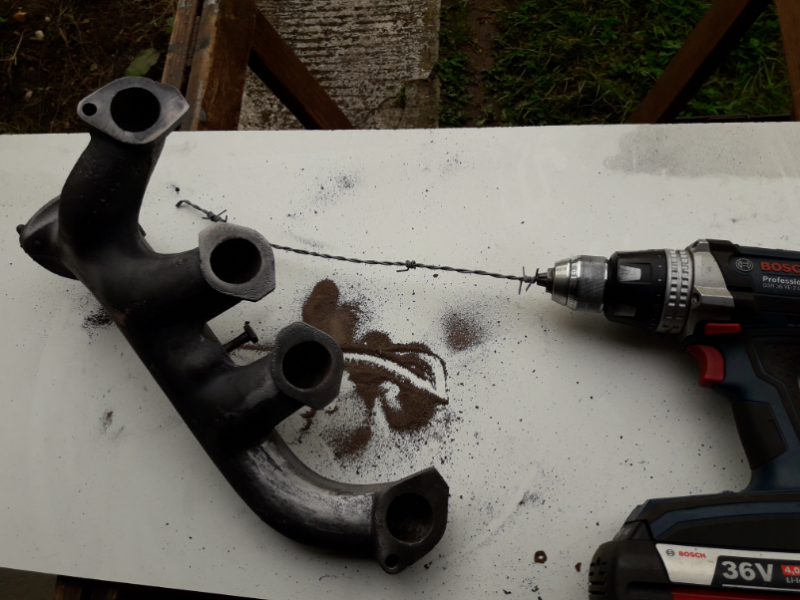

Et c'est le tour du collecteur d'échappement ,
Nettoyage des entrées au Dremel .
Ensuite nettoyage à la méthode Marco , un bout de fil Barbelé 100% efficace :pouce: .
[/i]
Rectification des plans de joint à la planche à poncer
10 heures ... petit casse croute :cafe: ,
Et préparation de la cabine de peinture Made in Marco ! ............ Merdasse j'ai pas de peinture :fou:
Messages : 17439
Marc 77 a écrit :Merdasse j'ai pas de peinture :fou:
Âge : 67
En fait tu fais la sieste sous la trac ! :mdrr:
Par contre tu me déçois pour ton marbre en bois pour les plan de joints, il y a mieux ( vitre, marbre en marbre ...) :pensif:
Messages : 1911
J'ai simplement mis un petit coup pour blanchir les surfaces :mecanic: .

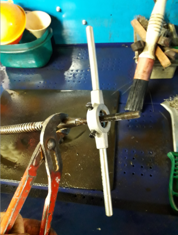

:salut: ,
Aujourd'hui mission câbles de freins à main démontage , vérification , petit coup de filière sur la vis et un coup de taraud dans les écrous histoire que ça roule .... nettoyage et mise en peinture de la gaine acier et de la visserie
Reprise filetage cable de frein à main .., remontage demain :mecanic: . [attachment=0]Reprise filetage cable de frein à main ..PNG
[/i]

Le fil barbelé sur perceuse ca vient de tes soirées sm
Messages : 17439
Fredjojo a écrit :Le fil barbelé sur perceuse ca vient de tes soirées sm
:mdrr: :mdrr:
Messages : 1911
Bande de jaloux :mdrr:
Messages : 9810
:mdrordi: :mdrr:
Messages : 1170
Localisation : Bordeaux
En tout cas, il semble bien usé au bout..............j'dis ça, j'dis rien !
