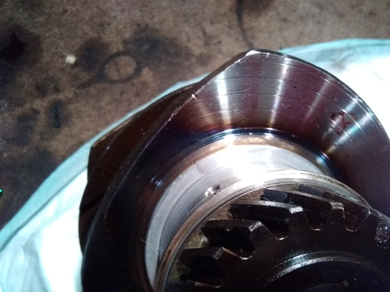

Moonshot a écrit :le vilebrequin a la main (bien sur non précis comme au comparateur) aucun jeu en profondeur très léger latéral . Le soucis c'est que je n'ai aucun moyen pour aller les faire vérifier n'importe quelle garage peut le faire d’après vous ?
Non, je ne crois pas. Les garages ne sont généralement pas équipés pour ce genre de contrôle.
Il te faut trouver un rectifieur ou un atelier de mécanique. Le problème effectivement, c'est que ça devient rare... :shock:

Ben je voudrait bien te dire des bonnes choses , je comprend que tu est dans la merde , mais je me base pour mes réponses
au photos que je vois ,et tout se que tu nous dit,.
Mais Bob à raison porte toutes tes pièces chez un garagiste ,sérieux !! ,et qu'il te dise son avis.
Pour moi une chemise a un début de serrage elle et trop rayer. Apres bien sur je peut me tromper , je suis derrière un clavier
je vois une ou deux photos , c'est pas du précis comme quant tu à les pièces en main , la meilleure solution c'est bob qui viens de te le dire
essaie de porter tes pièces ,chez un rectifieur ,ou garagiste, et lui dire tout se qu'il c'est passer.
Pour l'arbre a came ,du moteur cassé ,sil a rien ,oui tu peut le remonter, pour porter tes pièces ,tu a pas un ami ,famille ,ou un voisin , dommage
que l'on est trop loin ,sinon je serait venue voir , et te porter tes pièces, il y a pas un deuchiste sympas prés de chez toi !!!. :salut:

l'arbre a came au pied a coulisse mesure entre 32.7 et 32.9 je suis dans les tolerance visiblement ! :clap:
Messages : 11519
Re: moteur 2cv grosse casse et besoin d'aide vis volants moteur ont cassé
Moonshot a écrit :l'arbre a came au pied a coulisse mesure entre 32.7 et 32.9 je suis dans les tolerance visiblement ! :clap:
C'est bon ,il a les bonnes mesures ,tu peut le remonter . :salut

le coussinet de vilebrequin une cale de 0.05 passe une de 0.10 coince et une de 0.15 passe pas non plus j'ai fait le test comme j'ai trouvé en tapant dessus pas de bruit aucun jeu sur le vilebrequin donc a moins que d'autre teste existe? je suis preneur mais a priori ca a l'air ok pour lui aussi

pour le vilebrequin bleui c'est bien ce que je pensais aucun jeu j'ai pris toutes les mesure que je peux et j'ai trouve ca https://www.youtube.com/watch?v=ORpFwO9 ... tion=share il est comme ça le miens sûrement un reconditionne quand pensez vous ?

Et la pareil chez burton le meme bleui https://www.youtube.com/watch?v=ORpFwO9 ... tion=share apres je n'ai jamais racheté de vilebrequin si quelqu'un peu me dire si lui aussi a eu la meme chose c'est sympa :salut:
apres je pense bien et je suis sur a 90 % que ce vilo est bon qu'en dites vous ?

Oui la crépine était bien dirigé d'après un voisin retraité tourneur fraiseur qui est venu voir mon moteur par curiosité d'abord puis en lui expliquant la casse il a examiné les choses puis m'a donné c'est conclusion autour d'une bière !
La casse des 4 vis sur 5 du volant moteur a entraîné le serrage de celui si d'où le coussinet de vilebrequin entaillé comme il l'était .
J'ai commandé chez Burton toutes les pièces dont je doutes sur la qualité dont la pompe a huile et le radiateur comme ça tout ce qui concerne le refroidissement devrait être bon mais le vilo et AAC que je vous avez envoyé et contrôlé je les remettrai je démarrerai et si j'ai un doute sur le vilo je le changerai sinon je pense le garder car visiblement aucun jeu ni usure dessus donc ....
" La casse des 4 vis sur 5 du volant moteur a entraîné le serrage de celui si d'où le coussinet de vilebrequin entaillé comme il l'était . "
Donc ce sont les vis en cassant qui ont fait serrer le moteur ?
j'aurais imaginé le contraire ! j'avais pas pensé à ça dans ce sens là.
Tu as raison, le Solognot !
J'ai déjà vu ça plusieurs fois. Les vis qui fixent le volant n'ont aucune raison de casser en fonctionnement normal. C'est le blocage du moteur qui a provoqué le cisaillement des vis par l'inertie du volant qui est très importante.
Une masse en rotation a une inertie importante, c'est d'ailleurs le rôle du volant moteur : grâce à son inertie il assure une rotation sans à-coup du moteur. Essayez de faire tourner un moteur sans le volant et vous vous rendrez compte tout de suite à quoi il sert.
Messages : 11519
je confirme ,se moteur les vis on cassé du au serrage du moteur , les vis non rien avoir , d'autant plus
le volant a un téton de centrage sur le vilo , meme avis 4 vis cassé le volant tien avec un boulon et le téton ,
c'est impossible que les vis on occasionner la casse sur se moteur . :salut:
