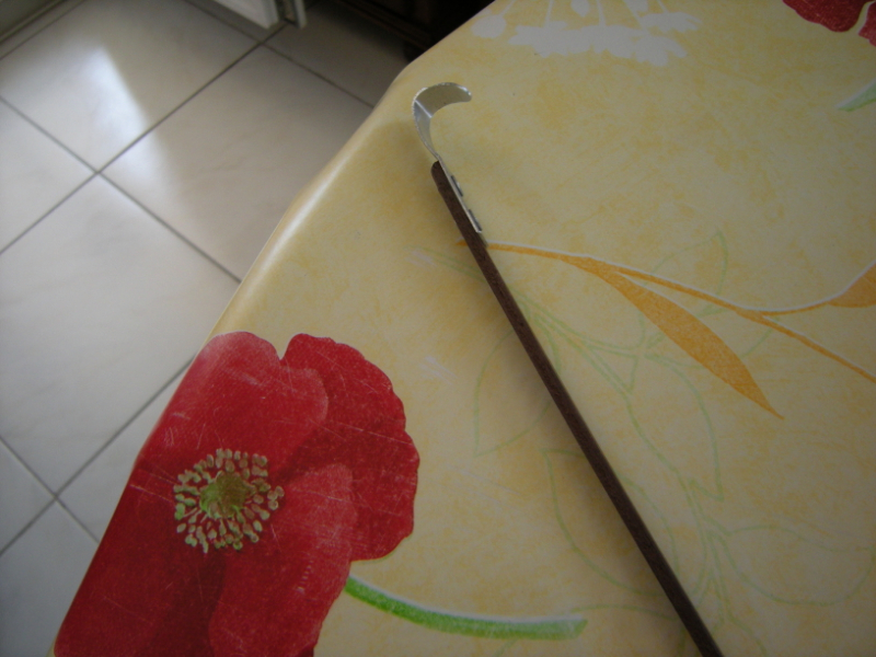

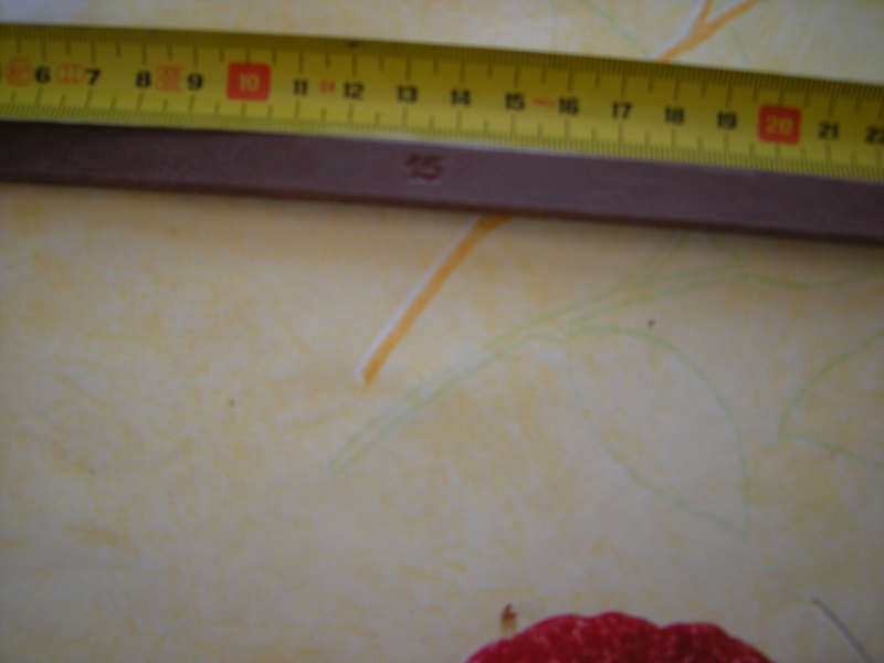

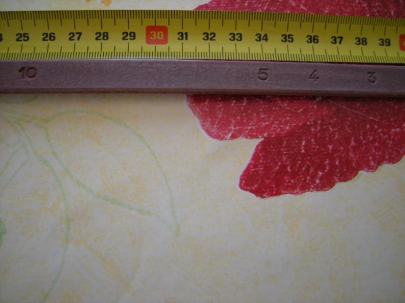

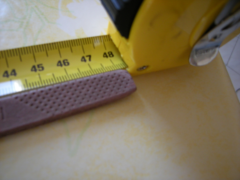

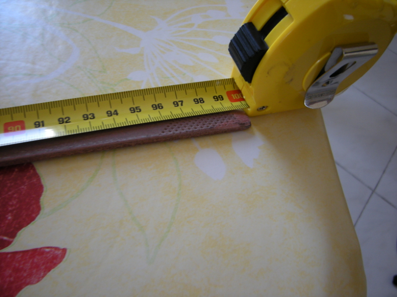

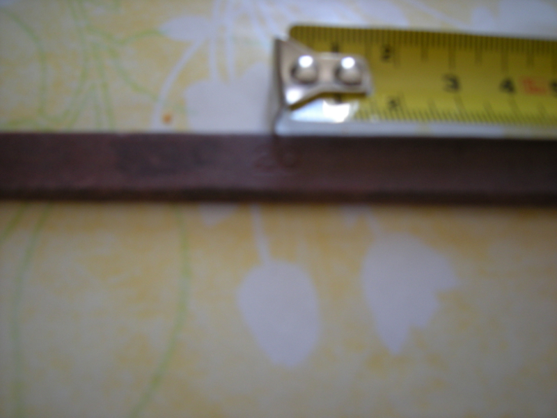

Voila les mesures de ma jauge ,longueur 1m , largeur 12mn.
et les photos pour te donner les graduation a quelles hauteur les reproduire

Re: jauge 2cv à l'ancienne
Renato,
et merci pour ces photos, très utiles et précis comme ca…
Juste une dernière question, 1m c'est juste seule la partie en fibre, ou l'ensemble avec le petit retour en forme de crochet métal?
