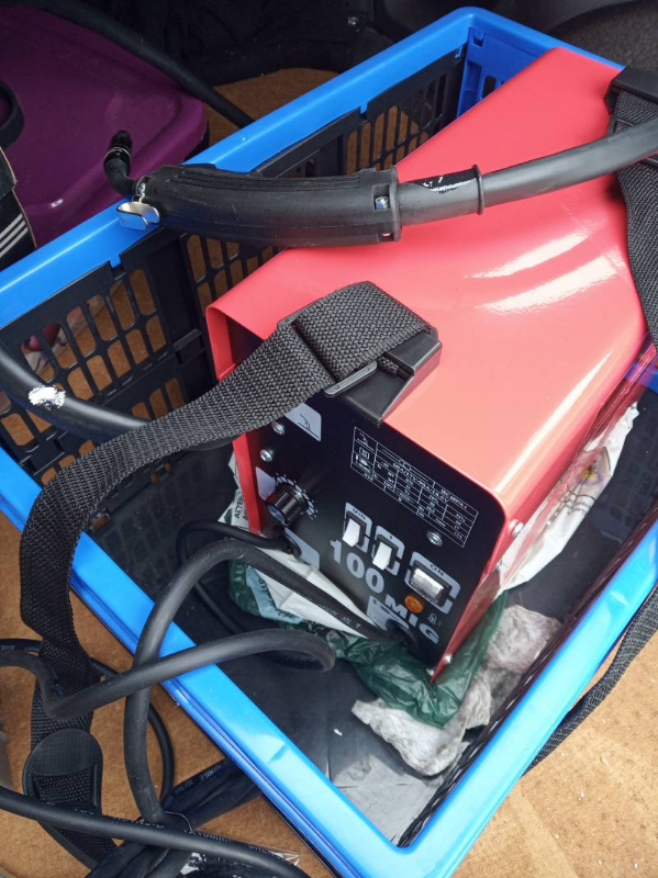

Bon voila j'ai acheter mon poste mig d'occaz, et il est neuf !
il a l'air identique à celui de chez liddle sauf qu'il est rouge, pour apprendre ce sera très bien.
je sais pas si la marque wurzburg existe vraiment mais bon.
il me faut maintenant acheter une bobine de bonne qualité et voila.

Re: Quel poste à souder pour la carrosserie des 2CV ?
Et qu'en penses tu ? Avec un peut d'habitude, pour le peut qu'on s'en sert, et pour le prix, c'est pas mal du tout, je pense.
Messages : 1745
Le_solognot_41 a écrit :Bon voila j'ai acheter mon poste mig d'occaz, et il est neuf !
C'est celui que j'ai acheté l'année dernière et avec lequel j'essai de faire des soudures (phase apprentissage)
C'est surtout la bobine de fils qui va faire la différence !!!
Je viens de finir la mienne, est mes soudures sont....correctes.
Si quelqu'un a déjà fait des tests et peux nous suggérer une marque de bonne qualité ?
PS : le poste n'accepte que des petites bobine de 900 gr seulement.
