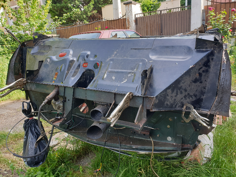

Et voilà, c'était bien la partie basse de la colonne qui était collée.
Du coup ce matin j'ai decoqué, tout seul..j'avoue que je suis 1 peu fier d'avoir réussi ça !
Quelques photos

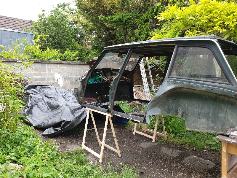

Bon et bien finalement j'y suis arrivé ( à la retourner)
Un peu difficile, mais bon ça va, et j'ai pas fait de casse..C'est vraiment bcp mieux pour refaire les planchers, on a tout a hauteur

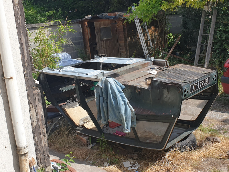

Hello, je commence à dépointer, il y a pas mal de dégâts auxquels je n'avais pas pensé comme par exemple la traverse centrale pas mal rouillée sur 1 coté
Va falloir consolider ça

:salut: Oui je vais essayer , ce qui me pose problème cest cette traverse sous les sièges arrières.
Voilà une photo, cest une vue de dessous
Ça mérite réflexion....

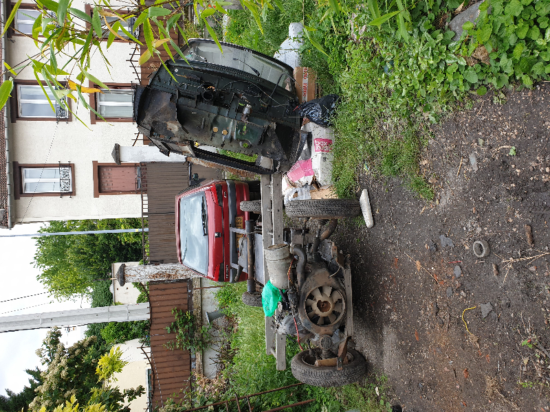

Voici une photo des nouveaux planchers/ bas de caisse, pas mécontent, il me reste qques soudures a faire, avec des bras plus longs....
Un peu inquiet, est ce que tous les trous vont bien correspondre au chassis??

Re: Restauration de mon ami6 1969
Si tu as bridé ta caisse avant d'ôter les vieux planchers, pas de soucis, sinon espère :shock:
Je vois que tu l'as mises sur le toit juste sur des pneus. Tu n'aurais pas pu le faire avec le toit en fibre d'une berline...
Message par Ami93100 »
Non non, il y a un matelas en dessous

Hello, jai besoin dun conseil: jai 1/2 cm d'espace entre le plancher lateral et le support de crick, est-ce que, si je mets du mastic pour cacher ça suffit ou est-ce que je dois mettre encore de la tole ? Ce n'est pas un pb de solidité ( ça ne bougera pas ),mais cest plutôt pour le passage au contrôle que je pose la question..
Une photo :
