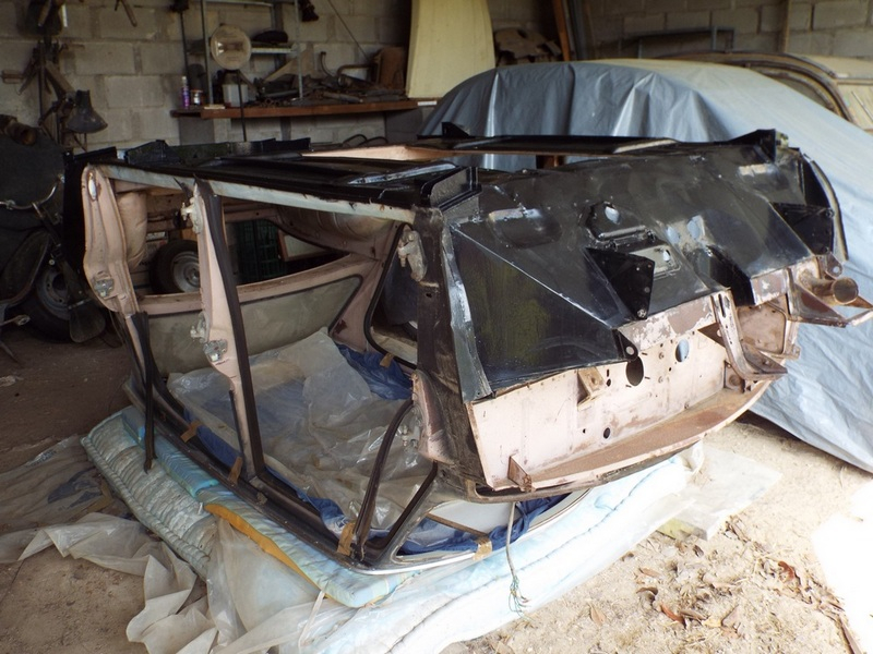

Prochaine etape: mettre la caisse à l'envers, planchers vers le haut pour changer toute la partie planchers pedales, j'avais acheté cet élément il y a une dizaine d'années.
Et pour ça je ne peux pas laisser la caisse sans ce sens..Un gros travail en perspective..

Mettre la caisse à l'envers, sur un break je ne pense pas que ça pose des problèmes ; le toit est en acier. Encore que....
Mais je vous donne mon expérience de retourner une caisse d'AMI 6 berline avec toit en fibre.
J'avais retourné mon AMI 6 en prenant la précaution de la mettre sur un vieux matelas : le toit s'écrasait !
On l'a aussitôt relevée et j'ai mis au droit des flancs de la caisse deux gros bastaings sous le matelas. Là c'était nickel, tout le poids reposait sur ces bastaings, et le toit ne supportait plus rien.
Sur une 2 CV on n'a pas ce problème, il n'y a pas de toit et la caisse repose sur ses montants.

Bonne idée ces parpaings sous le matelas, cest comme ça que je ferai quand je la mettrai sur le toit.
J'aimerais éviter de le faire, pas trouvé de bras pour m'aider, hier j'ai assuré un peu la position de l'ami6 en fixant 2 tiges de métal sur les montants avant des portes.
Bon pour le moment jai encore pas mal de choses à faire avec l'ami6 à l'endroit mais il bien falloir que je trouve une solution..

Bon et bien finalement j'y suis arrivé ( à la retourner)
Un peu difficile, mais bon ça va, et j'ai pas fait de casse..C'est vraiment bcp mieux pour refaire les planchers, on a tout a hauteur À bientôt pour la suite

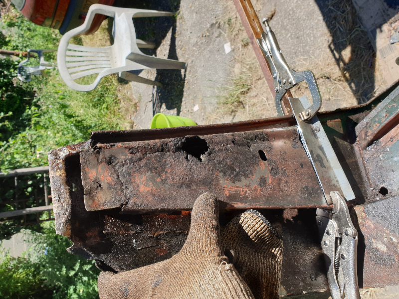

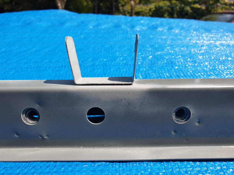

Hello,
Quelques avancements, travail long et difficile sous le soleil.
Je me suis attaqué aux 2 parties les plus rouillées, parties D et G de la traverse sous la banquette arrière.
Les 2 pièces coupées en deux par la rouille.
J'en ai refait 2, Des photos avant/après
Finalement j'ai réussi à souder avec min mig ( sans gaz), ça a l'air de tenir..
Ça avance... lentement mais ça avance..
À bientôt pour la suite.

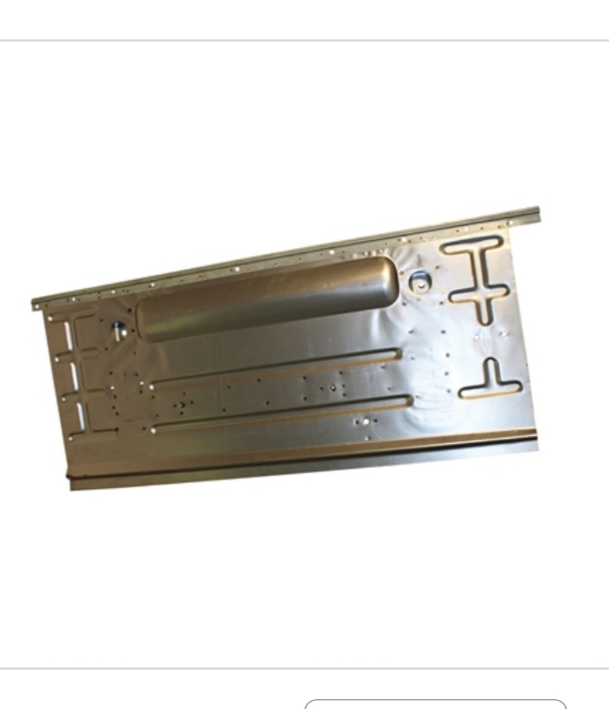

Ce matin j'ai reçu les planchers latéraux, ils ont l'air pas mal mais une fois montés jai une différence d1cm et demie.
Je poste une photo pour montrer le problème. Est ce que ce problème est fréquent ?
La forme des extrémités est bizarre, je n'ai pas ce décrochement sur mes anciens planchers..
Est ce que je les coupe ?

Elle n'aurait pas bougée ta caisse par hasard ? (malgré le bridage)

Possible que ça ait bougé un peu, l'espace portes avant était bridé mais pas celui des portes arrières pour celles celles-ci je me fiais au côté droit que je n'ai pas encore totalement démonté...
Si je récupère 1 ou 2 cm, plancher pedales/planchers latéraux se souderaient assez bien, mais la jonction support de crick / plancher lateral me semble pas top...
Photo : Ils ne se chevauchent pas, je ne vois pas comment les souder ensemble, si je soude bord a bord je pense que ce n'est pas bon..
J'avais retourné mon AMI 6 en prenant la précaution de la mettre sur un vieux matelas : le toit s'écrasait !![]()
Re: Restauration de mon ami6 1969
Non, pas de souci.
Mais sur l'AMI 6 quand je l'ai achetée en cours de rénovation, les planchers avaient été changés par le propriétaire précédent et la caisse était posée sur le châssis fixée juste avec 6 vis. Je l'ai enlevée pour repeindre le dessous de la caisse et le châssis, et aussi coller le ciel de toit...
Par contre, sur ma A, avant de changer les planchers on a bridé les brancards de la caisse pour ne pas qu'ils bougent, et j'ai remis la caisse en place tout seul avec un palan, et sans aucun problème.

Si tu as bridé ta caisse avant d'ôter les vieux planchers, pas de soucis, sinon espère :shock:
Je vois que tu l'as mises sur le toit juste sur des pneus. Tu n'aurais pas pu le faire avec le toit en fibre d'une berline...

Non non, il y a un matelas en dessous

Hello, jai besoin dun conseil: jai 1/2 cm d'espace entre le plancher lateral et le support de crick, est-ce que, si je mets du mastic pour cacher ça suffit ou est-ce que je dois mettre encore de la tole ? Ce n'est pas un pb de solidité ( ça ne bougera pas ),mais cest plutôt pour le passage au contrôle que je pose la question..
Une photo :
