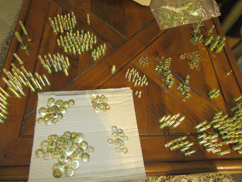

Moi j'ai fait bichromater mes vis (passées à la brosse métallique au préalable).
Ca m'a coûté 60 ou 80 euros pour 5kg environ si je me souviens bien!
Plutôt content du résultat!
a+ Paphio!
a+ Paphio!
De l'or en barres !!
C'est rutilant, ça risque de ne pas passer le contrôle technique ...

C'est vraiment la meilleure solution si on souhaite effectuer une restauration digne de ce nom! On préserve les vis d'origine (lorsqu'elles sont en bon état), avec leurs tailles de 6 pans, leurs filetages et leurs marquages particuliers. Toute la visserie bichromatée pour max 80€ comparé aux 95€ (66.90€ pour ceux qui font partie du prestigieux "club"...)de visserie anonyme de provenance inconnue... Y'a même pas à se poser de question!paphio86 a écrit :Salut!
a+ Paphio!
