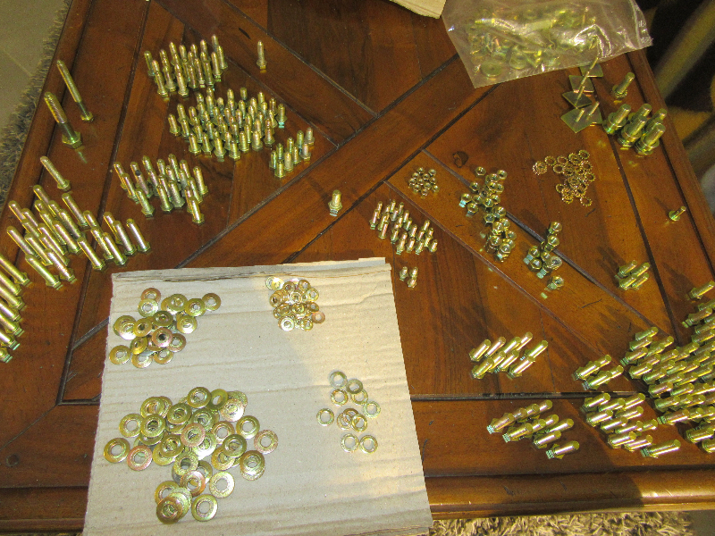

Moi j'ai fait bichromater mes vis (passées à la brosse métallique au préalable).
Ca m'a coûté 60 ou 80 euros pour 5kg environ si je me souviens bien!
Plutôt content du résultat!
a+ Paphio!
- Messages : 17168
Re: [conseil] Changement visserie ou rénovation sur 2cv
De l'or en barres !!
C'est rutilant, ça risque de ne pas passer le contrôle technique ...
