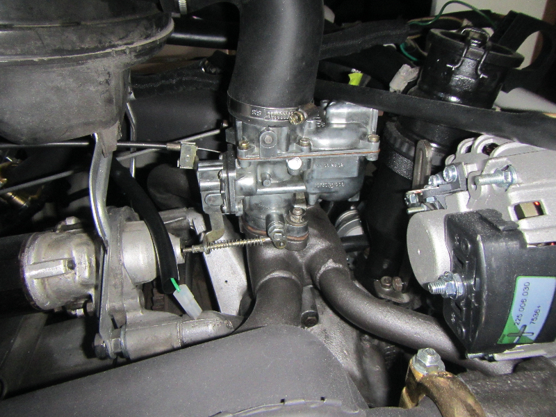

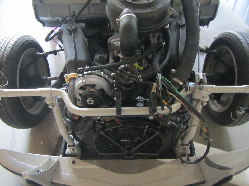

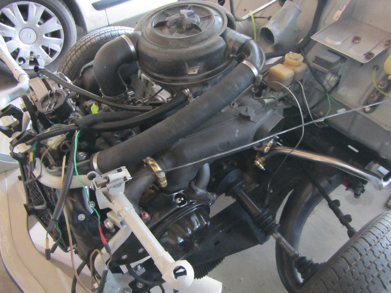

le moteur a retrouver sa boite et ses accessoires, mais pas encore démarré, ça va venir une fois que j'aurais caler l'allumage.
le carburateur a changé de couleur après un court-bouillon au jus de citron, et remplacement du joint , de la membrane, du nettoyage des conduits et gicleurs.
la pose d'un filtre à essence sous la tôle avant, caché par un soufflet pour le protéger.

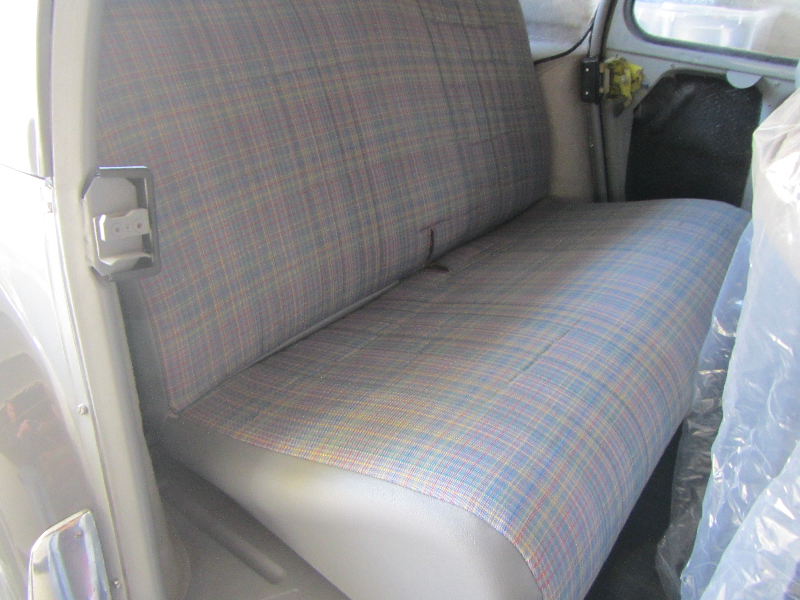

la sellerie a été entièrement changé,avec remplacement des mousses en latex
Vivement que le moteur reprenne vie :siffle:
