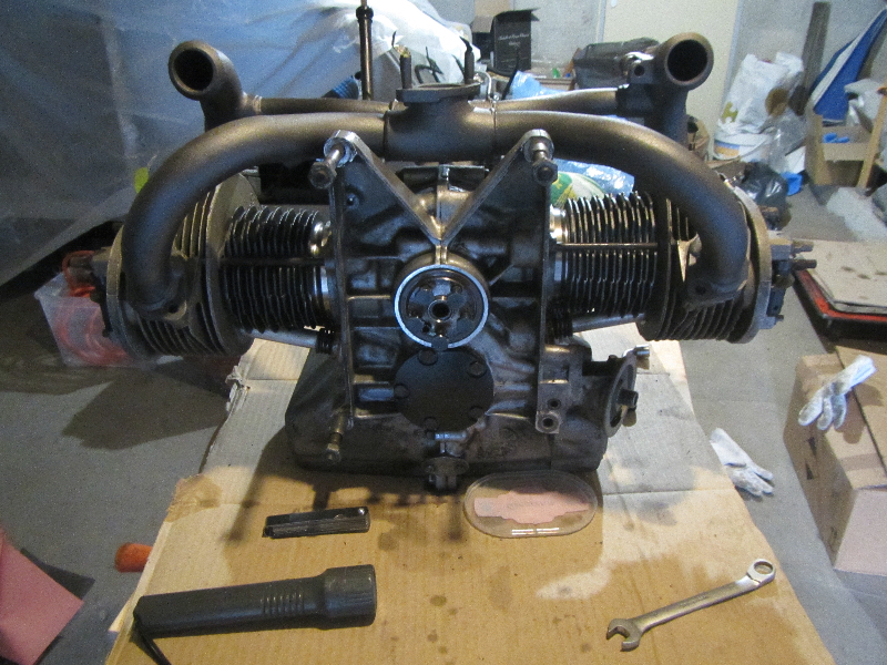

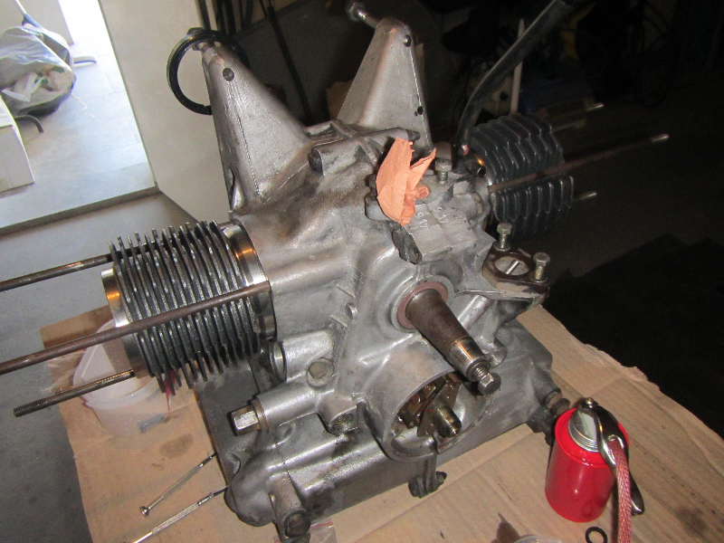

Suite à mon soucis de point dur et en écoutant les conseils de renato, ricman , bob41 et zamzam :merci:
Donc dépose des culasses et des cylindre/piston.
A la suite je me suis aperçu qu'un des tubes enveloppes était légèrement plié à son extrémité et la tige fortement marqué, j'en ai profité pour la changer et redressé le tube. pour la pompe, nettoyage et vérification du jeux, ouf il est à 5/100 eme, donc nettoyage et remontage. les poussoirs idem, pas d'usure.
Donc changement d'un kit cylindre piston, et bien ça se monte facilement, mais il faut être assez vigilent sur le montage des segments, la position du piston, et le positionnement des circlips avec ouverture vers le bas ou vers le haut.
Puis remontage des culasses, pas serré pour le moment car je dois vérifier leurs positions avec l'araignée avant de les monter au couple.
Alors pour la documention, c'est surtout les vidéos du "mecano du dimanche" qui m'ont bien aidé, complété par gazoline.
En une demi-journée, c'est le temps qu'il m'a fallu pour faire ça :tchin:

:salut: :clap: Ben voilà , c'est vrai que les vidéos du " mécano du dimanche " sont bien détaillés aussi et plus compréhensible que des images ou photos pour nous les novices en mécanique même si à force nous nous couchons chaque soir avec plus de connaissances :wink:

Beau boulot , félicitation :pouce:

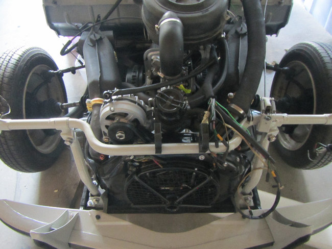

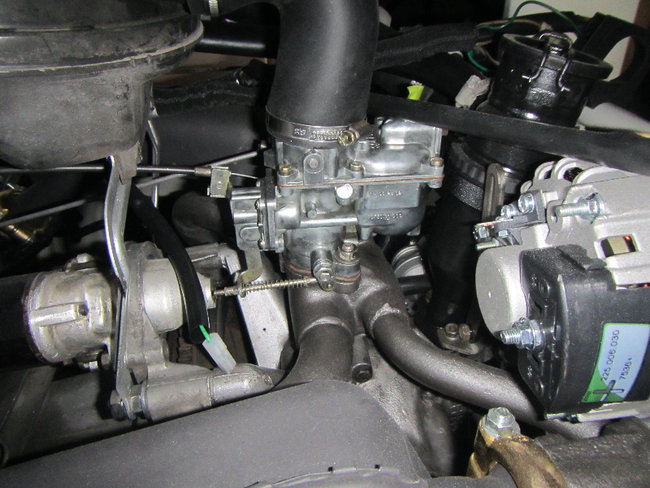

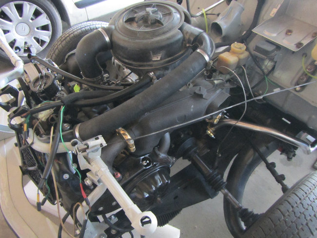

le moteur a retrouver sa boite et ses accessoires, mais pas encore démarré, ça va venir une fois que j'aurais caler l'allumage.
le carburateur a changé de couleur après un court-bouillon au jus de citron, et remplacement du joint , de la membrane, du nettoyage des conduits et gicleurs.

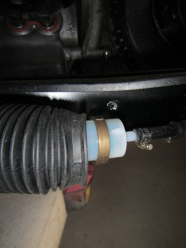

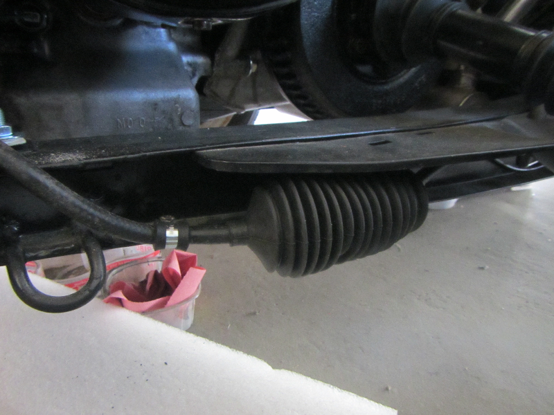

la pose d'un filtre à essence sous la tôle avant, caché par un soufflet pour le protéger.

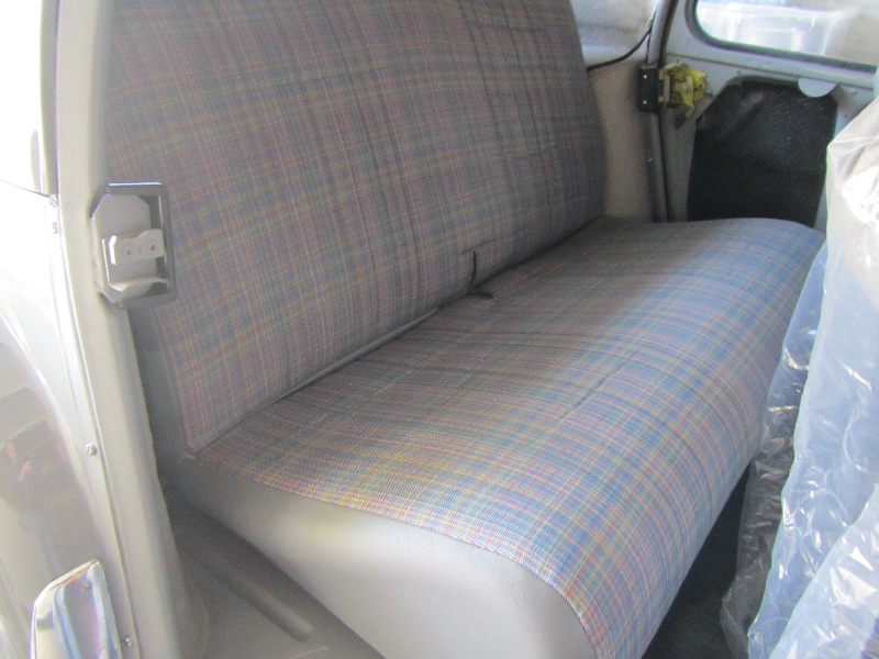

la sellerie a été entièrement changé,avec remplacement des mousses en latex
Vivement que le moteur reprenne vie :siffle:
