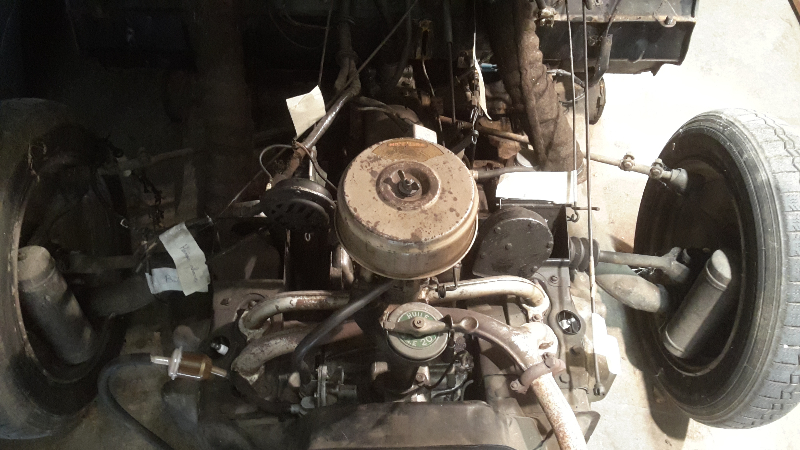

J'ai débuté le démontage de ma 2cv pour pouvoir faire une restauration complète de l'auto . Tout d'abord nous l'avons rentré dans le garage pour commencer le début des travaux .
J'ai commencé par démonter les 2 ailes avant pour voir le moteur un peu mieux .
Puis j'ai débranché le faisceau électrique relié au moteur pour pouvoir sortir le moteur et la boite entièrement , j'ai étiqueté tous les branchements pour simplifier .
Le bestiau est enfin sortit sans problème .
La suite au prochaine épisode .

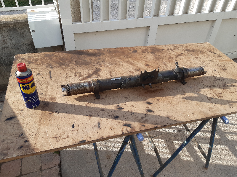

Bonjour à tous ,
Cela fait un moment que je n'ai plus rien posté mais la restaurations à cependant avancé , démontage des deux trains avant et arrière et du réservoir . J'ai commencé par la restauration du chassis , il y avait deux trous de rouille perforante , que j'ai réparé . Ensuite je me suis attaqué a ressouder la tôle de protection sous le moteur qui avait quelques déchirures .
Étant donné mon travail , je n'ai pas eu trop de temps à consacrer a ma 2cv .
J'ai réaliser la restauration de l'intérieur de mon réservoir avec du restom , puis quelques jours précédent j'ai mené le chassis à faire sabler et peindre à l'époxy .
Avant sablage :
Après sablage :
Normalement je vais récupérer le chassis la semaine prochaine , en attendant je vais m'attaquer à la réfection de l'extérieur du réservoir et des deux trains avant et arrière .
Prochain poste dés récupération du chassis .
A bientôt

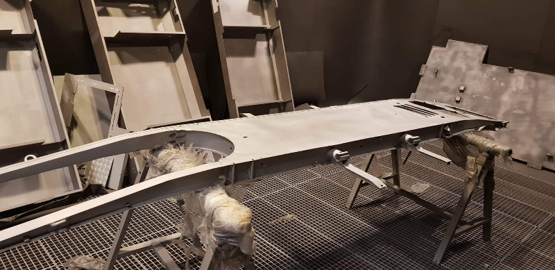

Ami Deuchiste Bonjour ,
Ça y est j'ai récupéré mon châssis de la 2cv qui a été sablé et peint à l'époxy :
Et nous l'avons remis sur le toit de la mégane tout emballer pour le ramener a la maison :
En attendant d'avancer sur les trains et le réservoir j'ai remis le châssis a sa place , j'ai reçu la peinture pour peindre les trains et le réservoir plus qu'a s'y mettre .
A bientôt pour de nouvelles aventures

L'avantage de l'epoxy, c'est que ça va partout du à la polarisation de la poudre et de la pièce à peindre. J'ai peint 2 ans avec ce procédé et c'est plutôt pas mal, surtout si tu travailles avec des peintures de qualité. As t'il été zingé avant de passer la poudre noir ? C'est encore mieux....
Bonne continuation pour la suite...

Bonjour ,
Oui il a été zingué , c est plus costaud

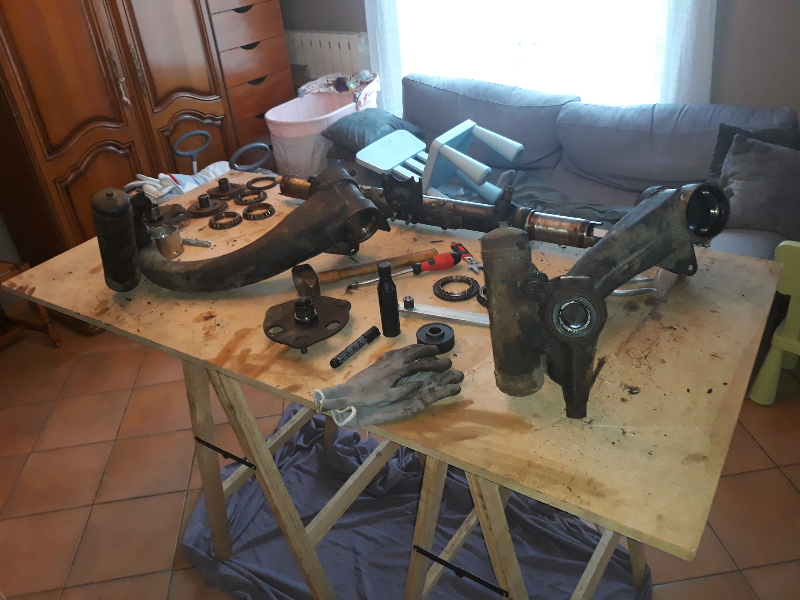

Bonjour à tous
Quelques nouveautées , restauration du train avant de la deudeuche , brossage intégrale à la brosse métallique puis passage de 3 couches d'antirouille pareil pour le réservoir d'essence , il me reste un bras de suspension et j'apprette l'ensemble des pièces déjà préparées plus quelques petites pièces qui viennent sur le châssis .

Belles photos ! J'ai la même je l'ai démonté entièrement il ya quelques années et est toujours en pièces pour le moment
Pour la restauration de tes pots de suspension je suis preneur de photos et de conseils
Bon courage
