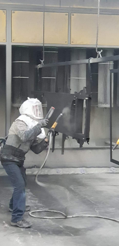

Cela fait un moment que je n'ai plus rien posté mais la restaurations à cependant avancé , démontage des deux trains avant et arrière et du réservoir . J'ai commencé par la restauration du chassis , il y avait deux trous de rouille perforante , que j'ai réparé . Ensuite je me suis attaqué a ressouder la tôle de protection sous le moteur qui avait quelques déchirures .
Étant donné mon travail , je n'ai pas eu trop de temps à consacrer a ma 2cv .
J'ai réaliser la restauration de l'intérieur de mon réservoir avec du restom , puis quelques jours précédent j'ai mené le chassis à faire sabler et peindre à l'époxy .
Avant sablage :
Après sablage :
Normalement je vais récupérer le chassis la semaine prochaine , en attendant je vais m'attaquer à la réfection de l'extérieur du réservoir et des deux trains avant et arrière .

Ça y est j'ai récupéré mon châssis de la 2cv qui a été sablé et peint à l'époxy :

L'avantage de l'epoxy, c'est que ça va partout du à la polarisation de la poudre et de la pièce à peindre. J'ai peint 2 ans avec ce procédé et c'est plutôt pas mal, surtout si tu travailles avec des peintures de qualité. As t'il été zingé avant de passer la poudre noir ? C'est encore mieux....
Bonne continuation pour la suite... :salut:

Oui il a été zingué , c est plus costaud
