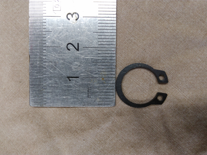

PS: j'ai retrouvé un circlip (extérieur-pour arbre) après avoir démonté le moteur. Il n'y en a qu'un, mais d'où peut -il venir ? Je ne me souviens pas d'en avoir démonté un comme ça mais je préfère demandé au cas où...
merci de votre aide :salut:

:salut: circlips d'axe de piston peut être ... :laughing: D'ailleurs à part les axes de pistons je ne vois pas :???:
Messages : 11503
Re: Restauration 2CV type A (février 52)
Oui a part les axes de pistons ,il y a rien d'autres avec des circlips dans le moteur , ou alors possible d'une précédente intervention
sur le moteur , il est tombé dans le carter,!!!, mais bon rien de grave . :salut:

Concernant la circlips, pour moi ce n'est pas un criclips d'axe de piston, celui qui est montré sur la photo est fait pour être monté dans une gorge sur un arbre (ou un axe) pas dans un alésage.

Ben les pistons on une gorge pour tenir le circlip , qui lui tien l'axe, l'arbre a came na pas de circlip, :salut:

Pour le circlip, en effet ce n'est pas pour l'axe de piston, c'est bien ici un circlip pour arbre, en plus il est trop petit pour aller dans la gorge du piston. Si d'après vous il ne va pas sur le moteur, ça m'inquiète moins... cela dit je me demande toujours d'où il peut bien venir... Bref
