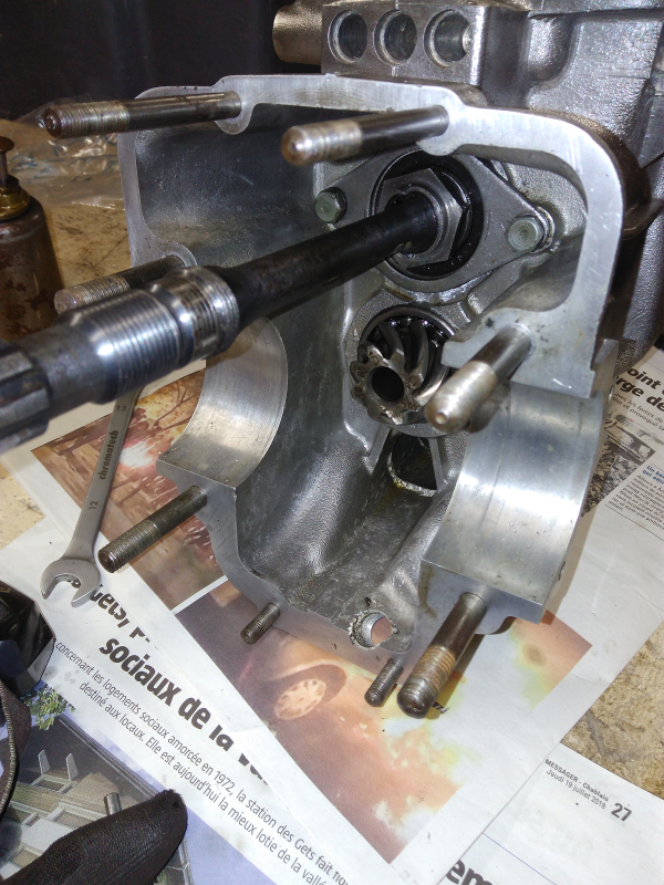

Comment il te rectifie le vilebrequin sans retirer les bielles ??
Math 2cv
Messages : 1187
Âge : 26
Re: Restauration 2CV type A (février 52)
Message par Math 2cv »
Fredjojo a écrit :Comment il te rectifie le vilebrequin sans retirer les bielles ??
Absolument. Il les a bien ficelées, scotchées et tournage à 400t/min maxi.
J'ai récupéré le vilo hier et le résultat est parfait, plus aucune déclivité sur le vilo et le jeu diamétral a été corrigé à 0,075mm (soit pile entre la tolérance Citroen 0,07 à 0,08).
J'ai revérifié le jeu des bielles, il n'a pas bougé depuis. Je vous mettrai des photos de ça ainsi que des soupapes et sièges demain.

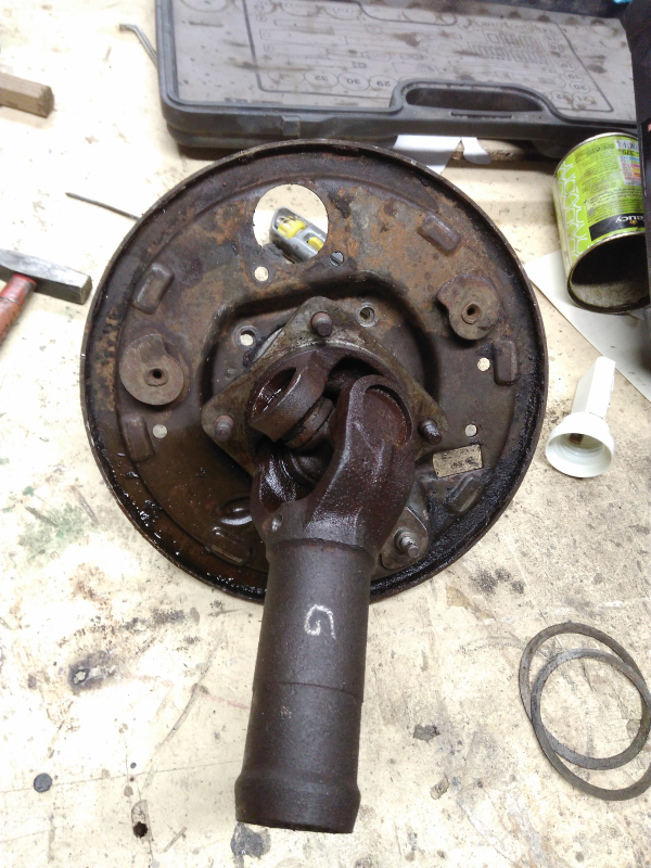

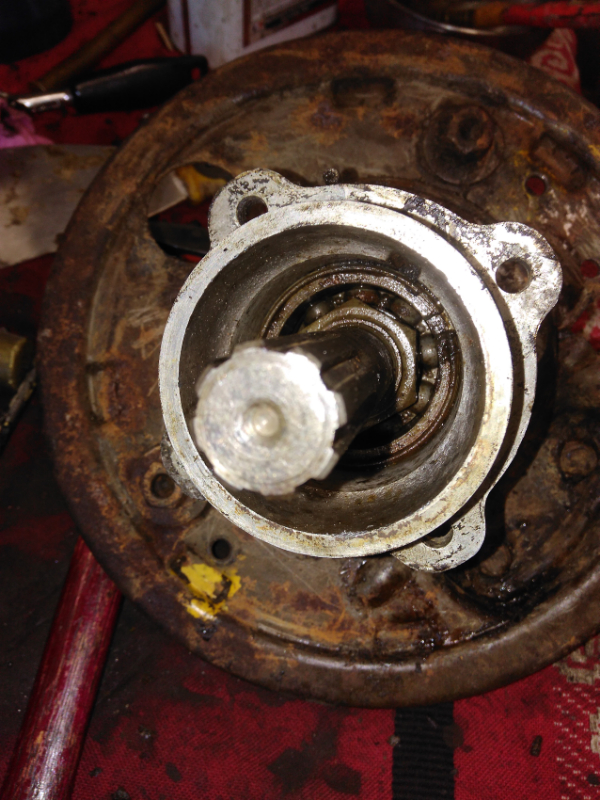

Pour le moment je continue sur ma boite et je me demandais comment retirer les flasques des tambours pour les restaurer ainsi que les roulements des cardans pour les changer. Je vois une sorte de circlip (mais je ne sais pas comment l'enlever), et un écrou maté, pour le moment inaccessible. :???: :???:
Photos:
merci de vos réponses si vous savez :salut:
Messages : 1911
Il n'y aurai pas quelque chose à dévisser avant de tomber le roulement .
Marc 77 a écrit :Il n'y aurai pas quelque chose à dévisser avant de tomber le roulement .
Oui, mais il faut d'abord sortir le circlip avec une pince assez longue comme celle là par exemple : https://www.monancienne.com/fr-FR/pince ... O99763.htm :wink:
"edit" en fait après réflexion, il faut surtout sortir l'écrou maté et je crois que à l'époque de ta A il y a un pas à droite d'un côté et un pas à gauche de l'autre ; il faut tenir la mâchoire dans un étau et desserrer avec une clé tube
"edit 2" : oui c'est ça, après avoir dématé l'écrou il te faut une clé tube de 32 , filetage à droite côté droit et à gauche à gauche, ensuite avec un maillet ou à la presse tu chasse l'arbre. :wink:
Math 2cv
Messages : 1187
Âge : 26
Merci marc et zamzam pour ces précieux conseils. Je n'ai par contre pas de clé tube de 32 à ma disposition. Je vais devoir sauter cette étape.
Cela dit, les flasques et cardans de la boite d'az que j'ai acheté sont en bien meilleur état (surtout niveau roulements ils n'ont pas de jeu et tournent librement). Mais sur les AZ ce sont des gros cardans contrairement aux A. Comme il faut que je change les croisillons, je viens de penser que je peux remplacer les gros cardans par les petits de A, tout en gardant l'ensemble d'AZ, comme il n'y a que ça qui est différent.
A voir demain si c'est possible.. :pense: La nuit porte conseil :mdr:

Suite des travaux sur la type A avec la réfection des cardans côté boite (croisillons et peinture anti rouille) ainsi que remontage des pignons terminé, tout comme les axes et les fourchettes (je n'ai pas encore remonté le levier mais pour le moment tout a l'air de fonctionner).
Le remontage final de la boite est prévu après Noel.

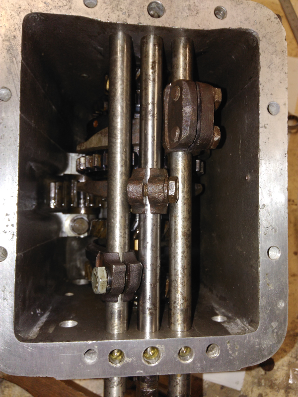

En revanche, une question subsiste:
Comme un imbécile, je n'ai pas pensé à repérer les longueurs (en rouge sur la photo) là ou se positionne les fourchettes sur les axes.
Du coup, est-ce que ces cotes sont dans la RTA ?? ou alors est-ce propre à chaque boite de vitesse ?? :???:
Quel sont vos avis sur la question ??? :pense:
Merci de vos lumières :salut:

Je viens de voir dans la RTA qu'il fallait placer des cales d'épaisseur entre certains pignons pour placer les fourchettes au bon endroit. J'essaierai de trouver des cales de la bonne épaisseur pour essayer ça.
En revanche j'ai provisoirement remonté le cul de boite et le levier, et tenté de passer les vitesses. Résultat: la 1ère et MA ne passent pas. La 2nde passe bien. La 3ème avec difficulté mais on y arrive. La 4ème (surmultipliée) passe bien depuis la 3ème mais impossible de revenir au point mort ensuite.
Je sais que les boites de vitesse vous n'aimez pas beaucoup ces bêtes là :mdr: , mais pensez vous que ces problèmes viennent uniquement du positionnement des fourchettes ou alors d'autre chose, mais quoi :???: :???:
Bonjour ami jeune,
si tu veux un avis.... fait comme dit la RTA :)
Pour le reste, j'ai vu des collègues faire des chaines de cotes de malades pour les assemblages de boites de vitesses.
Les ajustement à 5centièmes près.
As-tu fais une bonne métrologie de tes empilages de pignons?
Gare au mix entre plusieurs boites.
Et n'oublie pas de huiler ... je sais elle et pas fermée... mais huiles bien les synchros les zones de contact des fourchettes les logements d'axes de fourchettes.
Un arc-boutement à la c... et tu coinces tout!

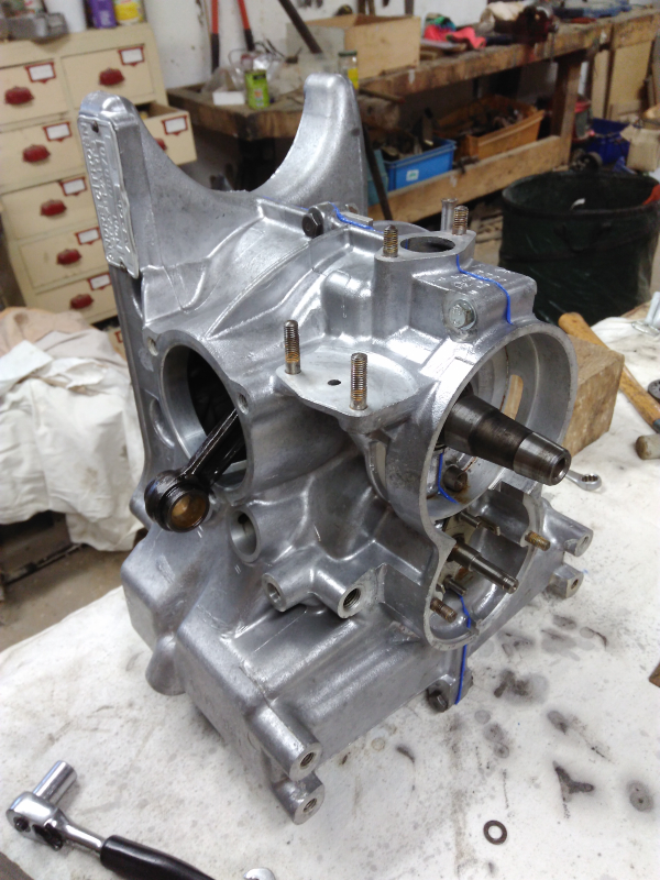

Bon quelques nouvelles . La boite m'ayant largement fait fumer les neurones et les nerfs, je l'ai mise de côté pour le moment; en attendant je me suis attaqué au remontage du moteur, et pour le moment tout va pour le mieux. J'en suis au remontage des pistons.
voilà les 1ères photos:

PS: j'ai retrouvé un circlip (extérieur-pour arbre) après avoir démonté le moteur. Il n'y en a qu'un, mais d'où peut -il venir ? Je ne me souviens pas d'en avoir démonté un comme ça mais je préfère demandé au cas où...
merci de votre aide :salut:
photo:
Messages : 3335
:salut: circlips d'axe de piston peut être ... :laughing: D'ailleurs à part les axes de pistons je ne vois pas :???:
Messages : 11565
Oui a part les axes de pistons ,il y a rien d'autres avec des circlips dans le moteur , ou alors possible d'une précédente intervention
sur le moteur , il est tombé dans le carter,!!!, mais bon rien de grave . :salut:

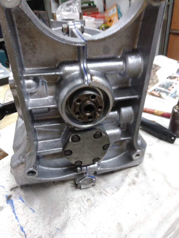

tout d'abord meilleurs vœux pour 2019.
En souhaitant que cette auto puissent faire ces premiers tours de roue cette année.
Bon, je passe au mode vieux schnock...
Euh, la pâte à joint bleue... c'est kk!! :roll:
Ca part en morceau et ça bouche les conduits d'huile.
Sur les coxs c'est un produit proscrit.

Pour le circlip, en effet ce n'est pas pour l'axe de piston, c'est bien ici un circlip pour arbre, en plus il est trop petit pour aller dans la gorge du piston. Si d'après vous il ne va pas sur le moteur, ça m'inquiète moins... cela dit je me demande toujours d'où il peut bien venir... Bref
Et pour le joint bleu, c'est bien du Loctite, il existe le même en rouge qui lui résiste à une centaine de degrés de plus. Cela dit, j'avais mon couvercle de pompe à huile de mon AZ qui fuyait et depuis que j'en ai mis, plus de fuite. Il n'est donc pas si inefficace que ça.
Ne t'en fais pas RICMAN, je n'en ai mis que bien à l'extérieur du carter.
