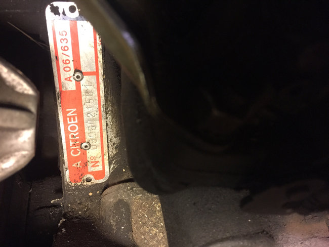

Mets nous des photos avec les plaques moteur de ta 2cv,peut être
que l'ont pourra t'en dire plus sur ce dernier.

Voici pour la plaque moteur
