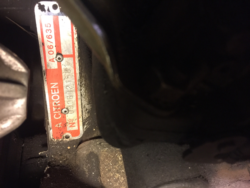

papy deudeuche
Messages : 920
Localisation : Lorris 45260
Re: Perte puissance 2cv
Message par papy deudeuche »
:salut: dc57
Mets nous des photos avec les plaques moteur de ta 2cv,peut être
que l'ont pourra t'en dire plus sur ce dernier.
:tchin: :salut:
Message par dc57 »
Voici pour la plaque moteur
